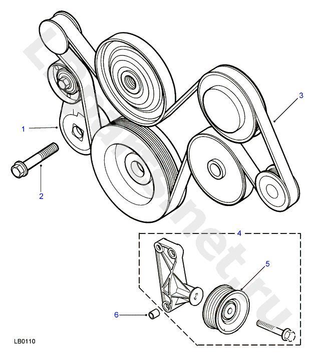

Takže predpokladám, že napínacia kladka je položka č.1 z obrázka. Povolím šrúbu č 2? Alebo mám zapáčiť za šrúbu priamo na kladke v jej strede?

Hezký obrázek - šroub 2 drží celý napínák včetně napínací kladky - ten ne. "Kolem něj", se to pouze celé otáčí. Na obrázku je krásně vidět napínací kladka - je to kladka nad dírou označenou 1 do ktré patří šroub 2. Za šroub v této kladce vzít (je levotočivý) klíčem a kladou si pootočit proti směru hodinových ručiček a tím se uvolní napětí řemene a ten se dá sundat. Já to dělám tak, že si vezmu dlouhou ráčnu s 15kou ořechem a levou rukou jí otáčím tím napínákem a pravou se snažím něco dělat s řemenem. A dávám si velkej pozor, abych někde nenechal prsty a řemen mi je nepřimáčknul. Jsou to moje prsty.
