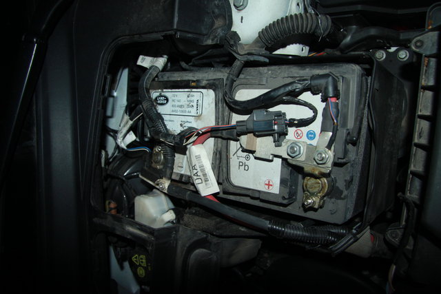

Potřebuji něčí praktickou zkušenost a buď jsem blbě hledal nebo tady na fóru není :
Potřebuji vyměnit autobaterii za novou a nevím, jestli lze Fričko úplně odpojit a nechat chvíli bez proudu aniž by se tam něco nezakódovalo (třeba rádio či co) a já pak neběhal a nesháněl jestli vůbec nějaké kódy mám (o žádných nevím).
Máte s tím někdo zkušenost ??
Díky za radu... prosím co nejdřív :-)

No nevim jestli jsou potřeba kódy k rádiu apod., ale jestli si nejsi jistý, tak vem třetí baterku (pokud máš). Stačí malá třeba ze záložního zdroje nebo jakýkoliv aku co má 12V ( z hraček apod.), připoj to pomocí kablíků (v nouzi startovací, ale ty jsu dost humpolácké) paralelně na svorky k té stávající (bytelně aby se to při manipulaci neuvolnilo) a opatrně prohoď baterie.

To mě také napadlo...a je to varianta co mám v záloze .... a na to dokonce stačí i ty dvě baterie co mám(stará a nová) . Akorát se mi do téhle akce "dráty" moc nechce, abych někde náhodou neškrtl o nějaký kontakt a nemusel to hlídat :-) Ale uvidíme... díky za doporučení :-)

Navíc je tam tolik připojených věcí co vedou na vše strany, že bych to potřeboval pro výměnu baterky z kastlíku porozpojovat a baterku z toho vymotat.... asi to risknu a uvidim :-)

No právě. Proto je lepší vzít třetí malou baterku, protože napíchnout tu novou a pak jí do tohodle klubka ještě nandat, aby se to nerozpojilo, to abyste na to byli alespoň tří :grin:

Už jsem to přehodil... :-) Hodil jsem mínus pól druhý baterky rovnou na kostru auta, plus na plusový odchozí kabely ... a pak jsem ty mínusy v klidu porozpojoval a udělal si prostor na vytažení. Největší maso bylo vyndavání ...baterka tam sedí těsně jak prdel na záchodě.... Pak jsem obě baterky znovu propojil vedle auta paralelně k sobě.....novou od drátů odpojil... usadil... připojil kabely z auta... odpojil tu starou baterii a finito.... a může být klidně zima :-)
