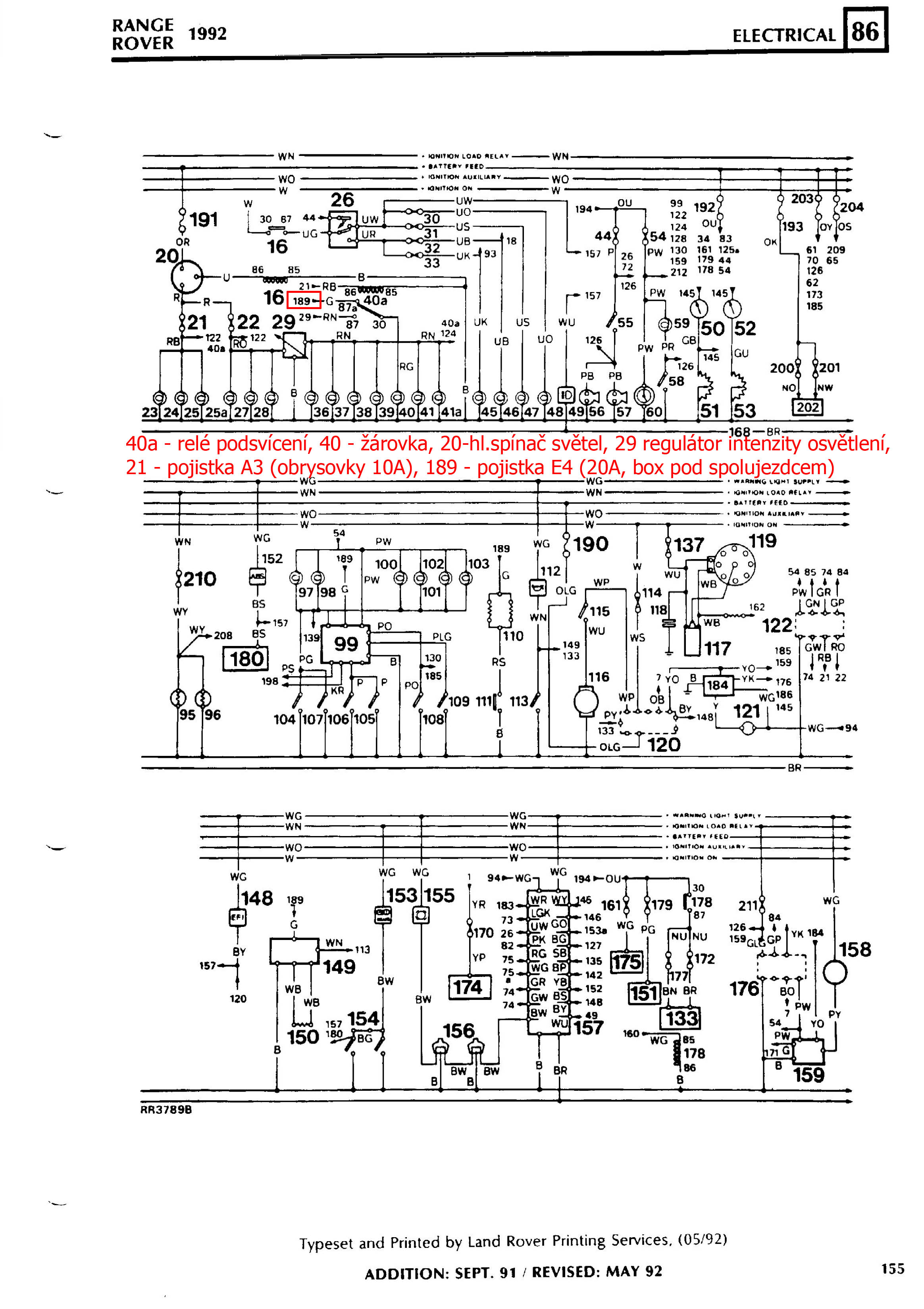

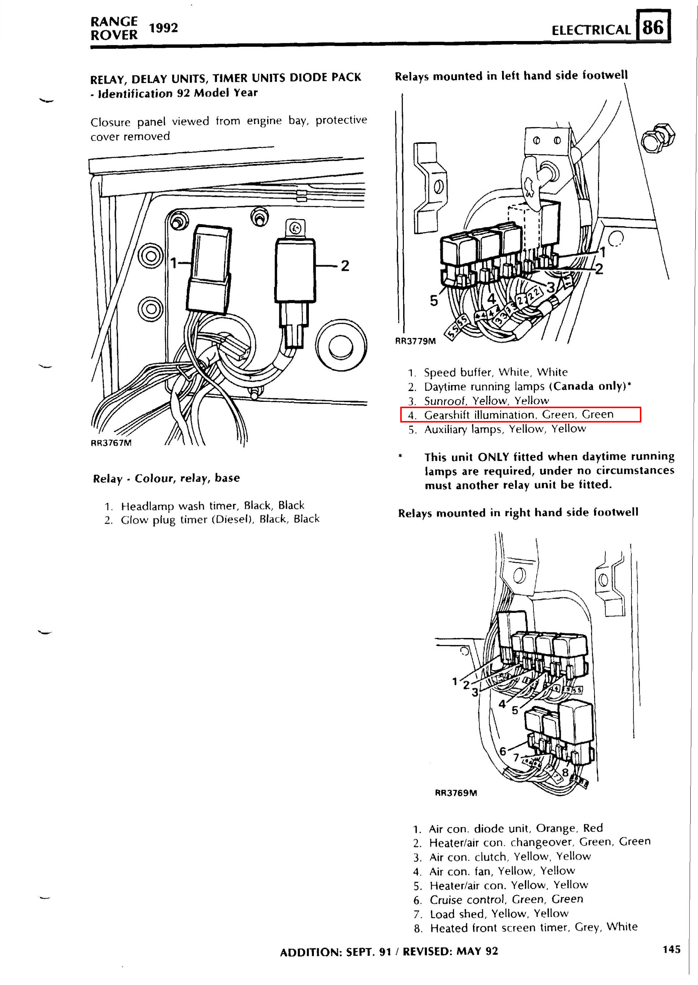

Zdravím,
nevím si radu s tím, že mi nesvítí podsvětlení voliče automatu. Konektor v Cubby Boxu jsem našel a nejde do něj šťáva. Svazek pak vede dál podél středového tunelu někam do palubovky. V schématu, který mám je uvedené relé a v manuálu pro vozy do roku 91 je nakreslená jeho poloha v Cubbyboxu. Můj je ale rok 92 a žádné relé tam nemám.
Má někdo schéma pro napájení osvětlení řadiče automatu pro rok 92 a evropskou verzi? (Mám obavy, že rozšířený manuál pro US-modely tam má odlišnosti, protože tam nesmí jít auto nastartovat, pokud nestojím na brzdě, což u mého tak není)
Nemohu se z mého schématu ani dočíst, která pojistka je odpovědná za tuhle funkci a zda tam to relé má být.

Re: RRC - osvětlení řadicí páky
To by Ti mohlo pomoct.
Díky Tazik, ale tohle je zrovna to schéma pro severoamerické státy (NAS), které mají nějaké relé ovlivňující startování. Už se mi dostalo electronical troubleshooting manual pro rok 92 a evropskou verzi, kde tohle relé vůbec není, a podařilo se mi už zúžit okruh podezřelých na prvky před pojistkou pod sedadlem spolujezdce, protože ani do ní nejde šťáva.
