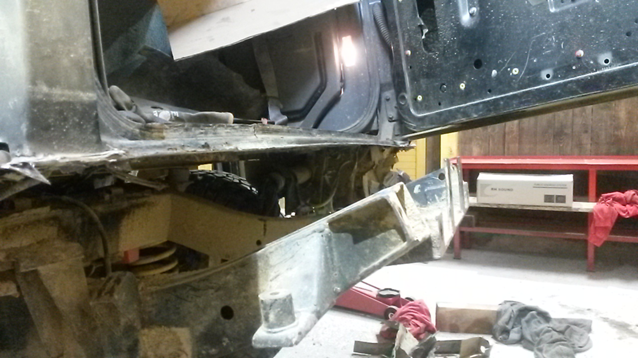

mal som asi robit fotky z vacsej vzdialenosti aby nebolo vydno kvalitu mojich zvarov :blush

Máš to dobrý. Jedna rada. Dej větší proud a vař kratší dobu a hned to bude lepší.

Hubert píše:Máš to dobrý. Jedna rada. Dej větší proud a vař kratší dobu a hned to bude lepší.
ked ono ide o to ze vyvaram 1,5mm plechom a dost casto to prehori...
nemam to este v ruke takze to drzim niekedy dlho, no ked varim dohromady 2 nove plechy tak to uz celkom ide ale dik ;)
brudr píše:Já ti tam přistavím moji DIku a můžeš trénovat lepší sváry :rofl
no ked si to auto nejako podelil na casti kedy skoncim z jednou a zacnem druha tak kym do dokoncim tak budem musiet vediet zvarat :grin:
najhorsie je aj tak to ze musim vyrezavat plechy po predoslom "zvaracovi" :Ale fuuj:
asi by bolo jahsie to robit ako prvy a netriafat co neodjebal :Ja blb:
ale absolutne ma to nebavi takze sa to nechystam robit znova :P

jestly ti do toho mužu kecat,tak co podle me vzpada jako napojení B sloupku na prah, by v sobe melo mit díru nebo to aspon dole flkexou prořízni parkrtat vedle sebe,origo to taky tak je akorat moc vysoko takhle co nateče zase vyteče

kubas píše:jestly ti do toho mužu kecat,tak co podle me vzpada jako napojení B sloupku na prah, by v sobe melo mit díru nebo to aspon dole flkexou prořízni parkrtat vedle sebe,origo to taky tak je akorat moc vysoko takhle co nateče zase vyteče
..diera je dobrá vec, ja som ju vŕtal až po dvoch mesiacoch a vody tam bolo už tak deci.. :lol:
ty mi do toho dokonca kecat musis! :grin:
nemam s tym skusenosti takze kazda rada dobra :yes
chcel som dam vynechat niesto resp sa opytat tuto na fore ale nakoniec som na to po vlozeni fotiek zabudol...

Klidně ten ctverecek kterej ten ukos jakoby uzavírá odrizni teda podle toho z jakyho to mas matrose,ale na druhou stránku je to 3dver a tam ten sloupek není tak namahanej jako u 5dvere až mi bude počítač komunikovat z aparátem pošlu fotku jak to mám udelany já v podstatě je to U profil vsazenej do sloupku az
do zdravyho a serizlej do uhlu

To mas dole cele blatniky?

discovery1liptov píše:To mas dole cele blatniky?
zatial len jeden ;)
