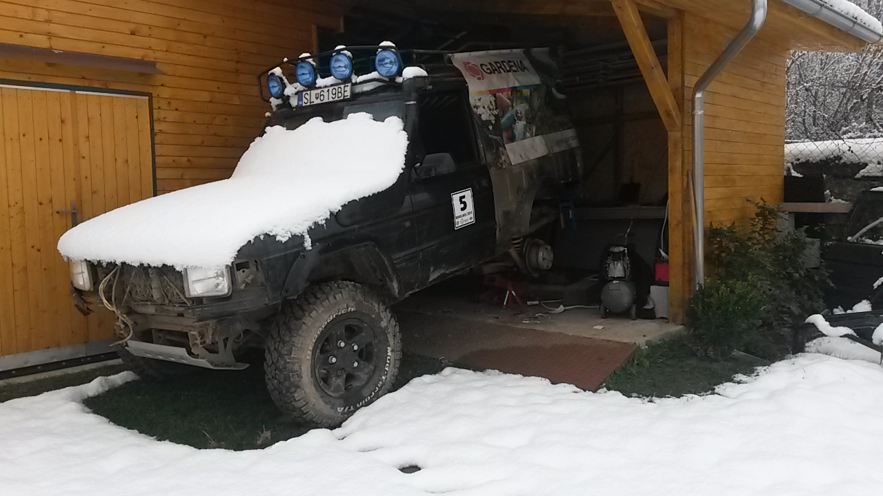

Kľudne zváraj, celkom to hreje

hlavne na krize ked mrzne...RišoKE píše:Kľudne zváraj, celkom to hreje
skusim otoceny chrbtom
Re: Land Rover Discovery 2.5 Tdi
..tak aspoň pretri zvary základkou, zima bude dlhá...gibson píše:hlavne na krize ked mrzne...RišoKE píše:Kľudne zváraj, celkom to hreje

ma to vobec vyznam pri takej teplote? bude farba drzatRišoKE píše:..tak aspoň pretri zvary základkou, zima bude dlhá...

na plechovce bude rozsah teplot použití,lepší dodržet
..faktgibson píše:ma to vobec vyznam pri takej teplote? bude farba drzatRišoKE píše:..tak aspoň pretri zvary základkou, zima bude dlhá...

no urcite nechcem dat prvu farbu co chytnem pod ruku ale nieco co tam vydrzi a teraz este aj stazene podmienky...Mira 101 píše:na plechovce bude rozsah teplot použití,lepší dodržet
nejake konkretne napady?

Když bude okolo rez,tak bezoplachový odrezovač,jinak odmastit,základ epoxid,vrch polyuretan,to vydrží hrozně moc,oboje je dvousložkový,oboje jiné ředidla,blbě se to míchá v malým doma kvuli poměru tvrdidla,..........když to uděláš pečlivě nějakou syntetikou a nahoru nějakej mastnej dutinák,tak to taky vydrží,.....epoxid je epoxid

takze idem zhanat 2oj zlozkovy epoxidMira 101 píše:Když bude okolo rez,tak bezoplachový odrezovač,jinak odmastit,základ epoxid,vrch polyuretan,to vydrží hrozně moc,oboje je dvousložkový,oboje jiné ředidla,blbě se to míchá v malým doma kvuli poměru tvrdidla,..........když to uděláš pečlivě nějakou syntetikou a nahoru nějakej mastnej dutinák,tak to taky vydrží,.....epoxid je epoxid

Na ty místa pod blatníkama a podobně stačí 2x epoxidem,ten polyuretan se na to stříká protože epoxid vlivem slunce a pod. strácí barvu a tak se jakoby sprašuje,to Tě přežije,máš to dobrý,.....

ked to chytne aspon pri nejakych 5tich stupnoch tak by to bolo fajnMira 101 píše:Na ty místa pod blatníkama a podobně stačí 2x epoxidem,ten polyuretan se na to stříká protože epoxid vlivem slunce a pod. strácí barvu a tak se jakoby sprašuje,to Tě přežije,máš to dobrý,.....
pokracovat nasilu nechcem, krize uz som v prdeli mal...
na vrch pojde gumoasfalt tectyl a do dutim vosk tectyl
