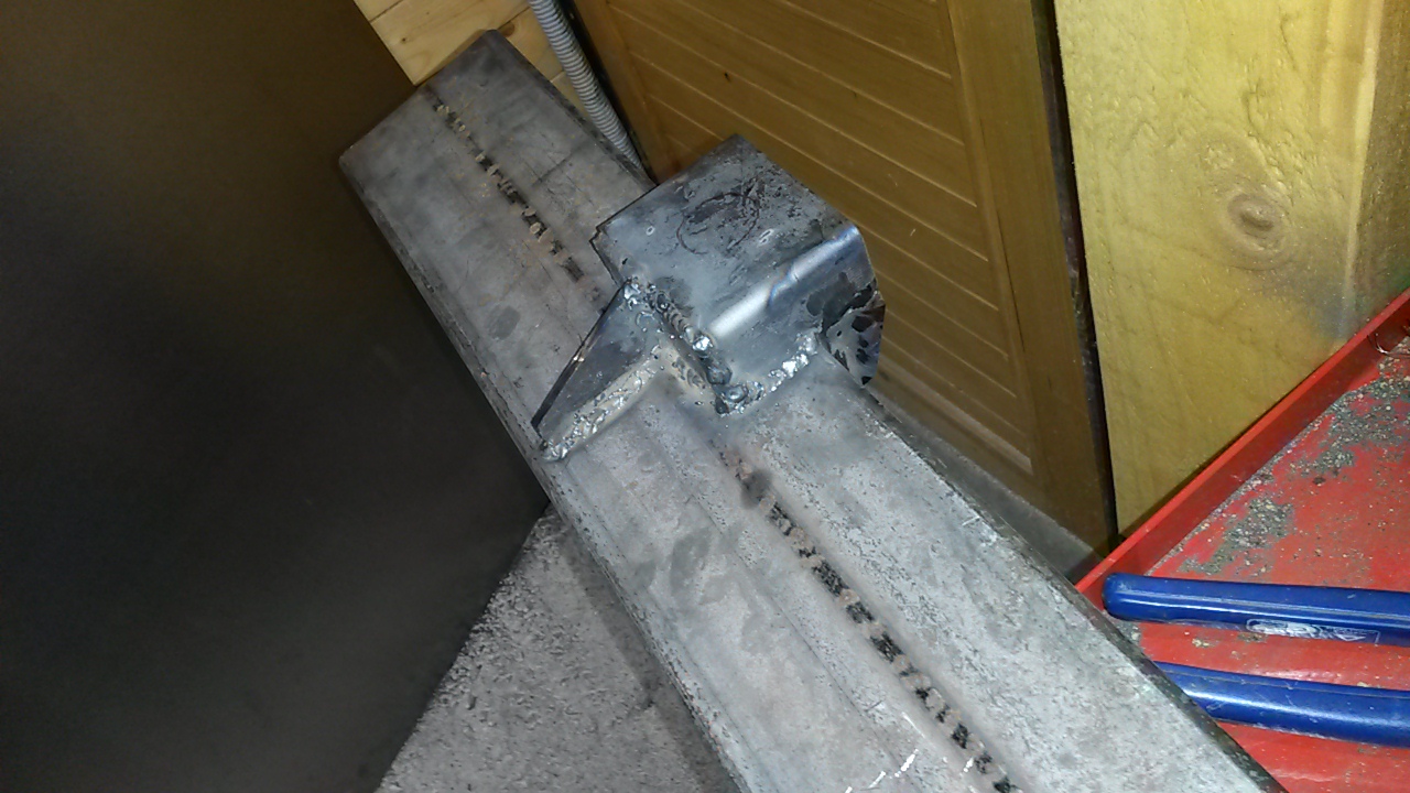

dik za radu, skusim tocervusl píše:Jeden svár tam opravdu jeale co vidět to nebude a tím,že to vaříš kolem dokola tak to určitě neupadne,skus si to napolohovat pokud to jde,aby jsi nemusel vařit ty svislé sváry.Jestli můžeš tak přidej proud nebo uber posuv drátu.Jinak supr daří se,kolik tam máte sněhu?
taky sem to chtěl napsat. COčko máš 220V ?cervusl píše:............Jestli můžeš tak přidej proud nebo uber posuv drátu.........
400V - ubral som na posuve tak to slo lepsie pri tych hrubych plechoch...Hubert píše:taky sem to chtěl napsat. COčko máš 220V ?cervusl píše:............Jestli můžeš tak přidej proud nebo uber posuv drátu.........
