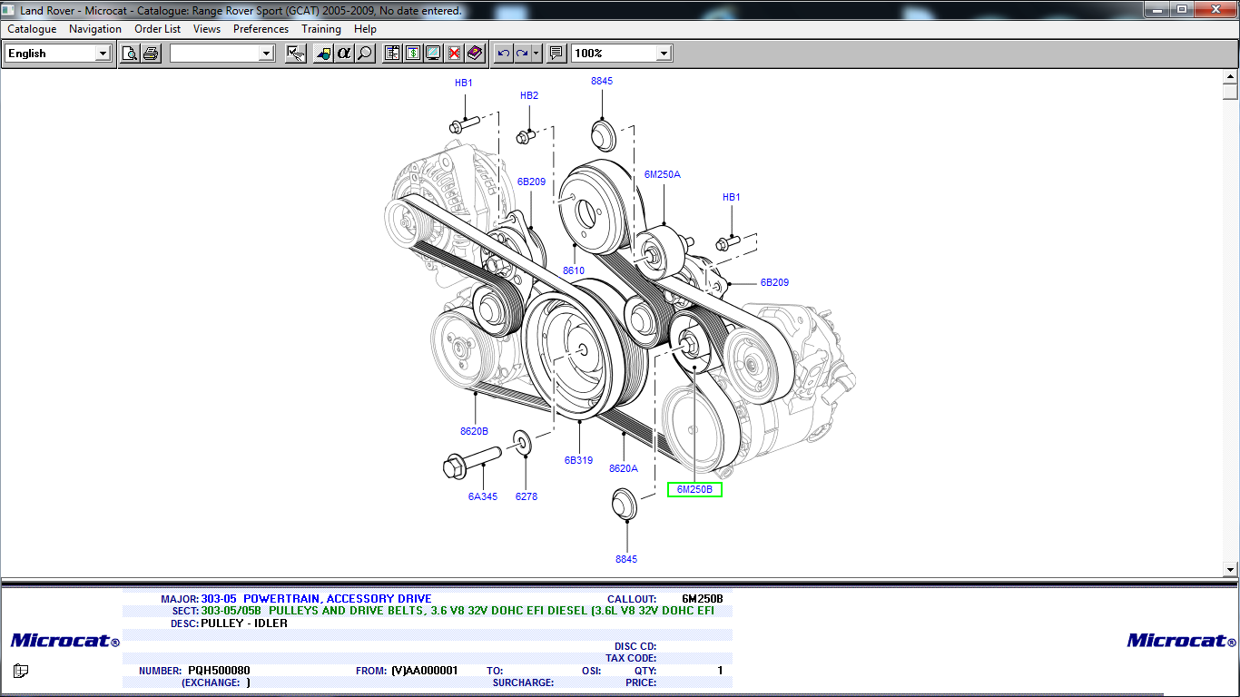

Tu sú čísla dielov z faktúry : NAPINAK - PQG500160
KLADKA - PQH500080
NAPINAK- PQH500090
REMEN - PQS500450
REMEN - PQS500460
- eliott
- Příspěvky: 11545
- tel.: +420608021838
- auto: několik
Re: Range Rover Sport 2.7tdv6 2006 Rozvody + Hydromenic
Jasně, žádné rozvody, ale řemeny příslušenství s kladkami
