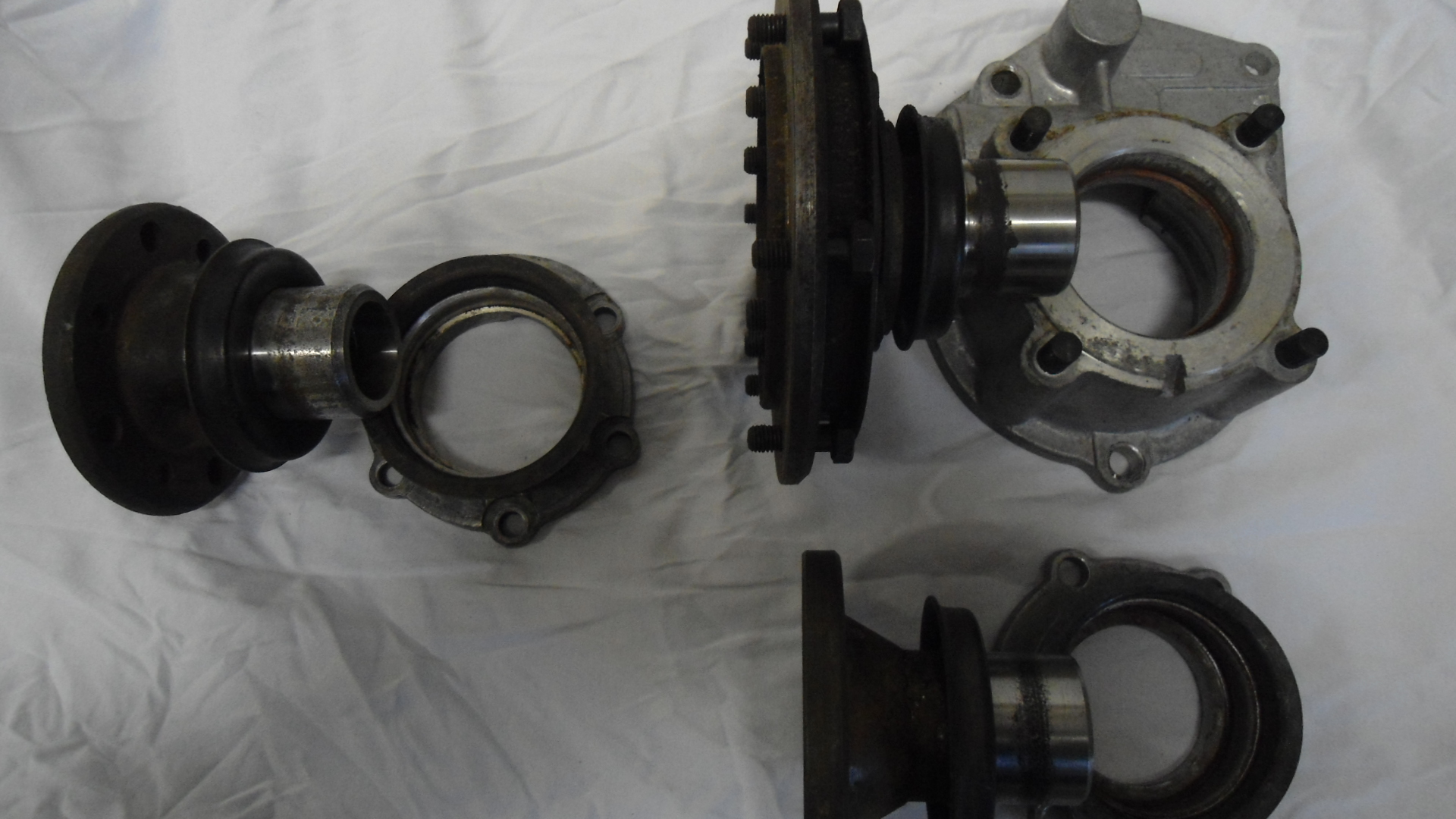

#38 Příspěvek od Kawa12 » 02 led 2015 12:22
Jinak auto stálo nehnutě asi 25 let a díky tomu se potýkám z věcma, který mě docela zdržujou a dávaj zabrat. Třeba tohle, jsou vyrezlé a nový simering to neutěsní, tak že soustruh a fréza.

díl 3-převodovka

#40 Příspěvek od eliott » 02 led 2015 12:52
Co to vidím, 840 ?
To na tu převodovku bych měl mít, mám jednu na díly, prasečí ocásek asi také, ale ten jentak nenajdu.
