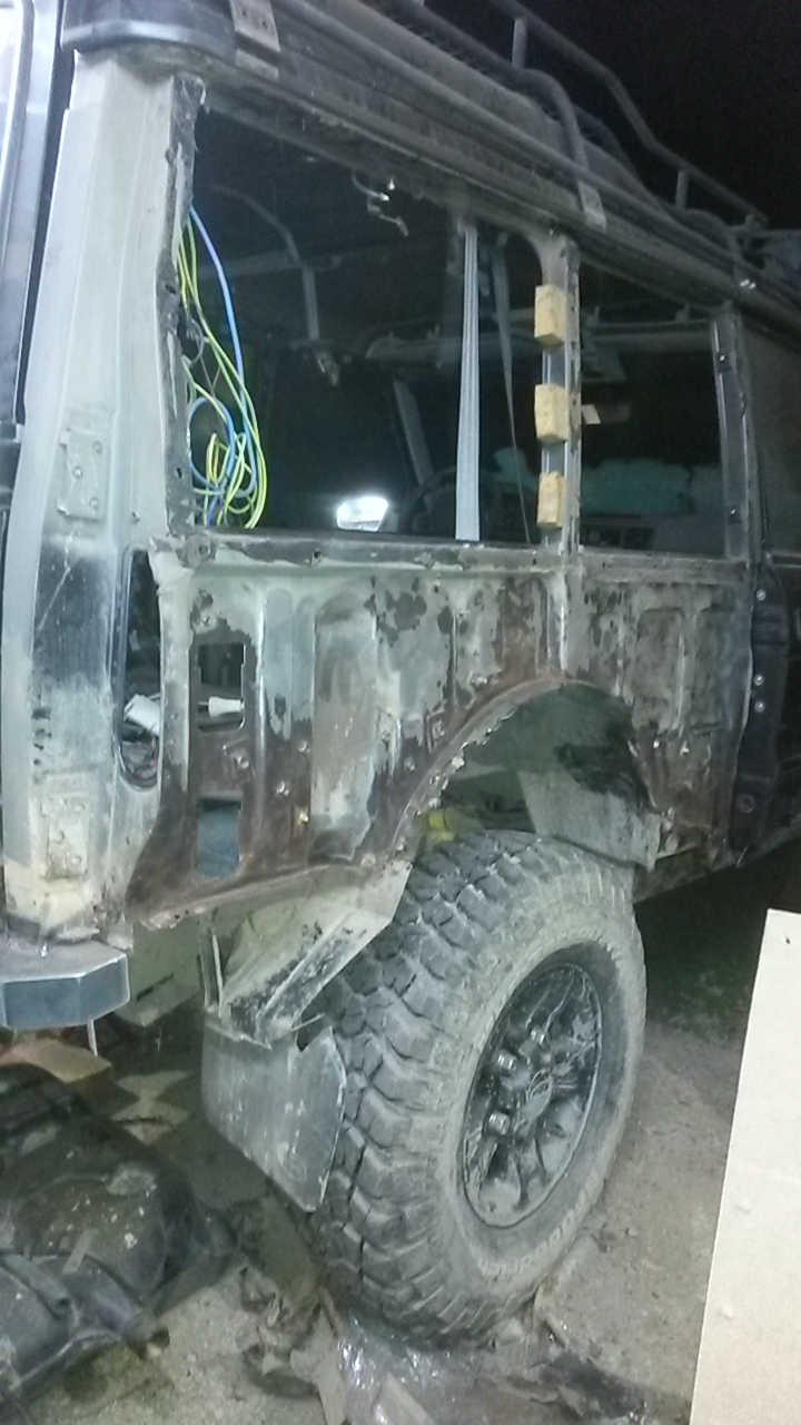

hej, lodka z toho bude nakoniecRišoKE píše:..si vyrábaš kasňu nanovo celú..??
..skôr ponorka..gibson píše:hej, lodka z toho bude nakoniecRišoKE píše:..si vyrábaš kasňu nanovo celú..??
1,5mm - da sa to este celkom ohybatcervusl píše:no pěkně od podlahyjak silným plechem to vyvařuješ?

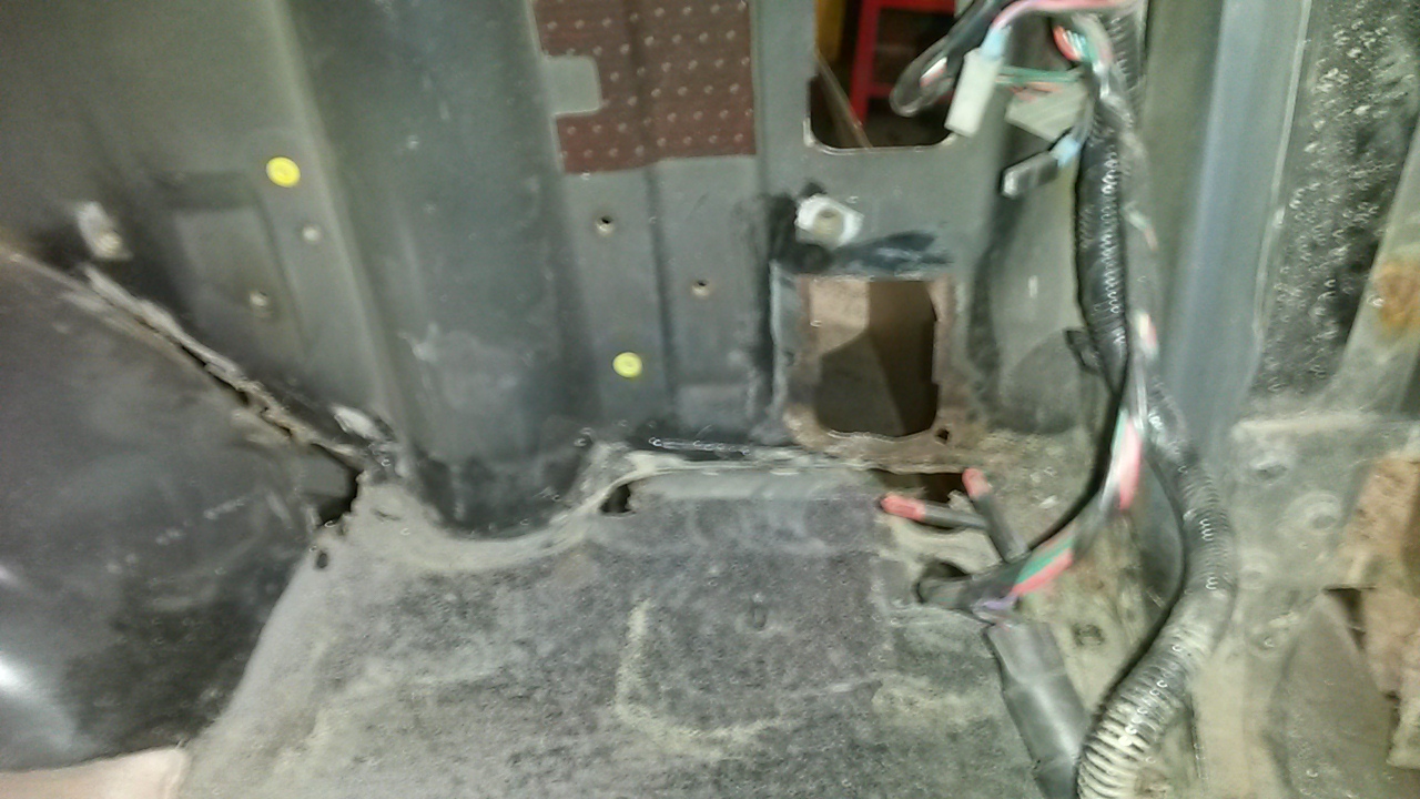

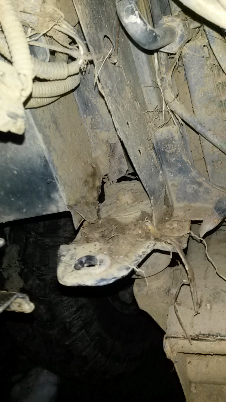

na to si dam pozor dikkubas píše:ten predek je masakr tam se to dela fakt blbe a mezi spojením motové steny a podbehu to klidne naboduj s mezerou at to ma kudy odtíkat a bacha u toho držáku kastle co je vydet na fotce,zevnit od nohou je tam nabodovaný druhý plech takže není vydet že je ta kastle v míste toho držaku praskla mel sem to prasklý ja i hudýn a divil bych se kdybi na tom byla tvoje kastle s tim liftem jinak hodne zdaru

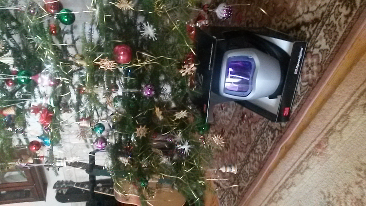

..ty si na to auto nešáhol od vianoc???gibson píše:tak dnes som sa po dlllllhom case zasa dostal ku discu - tudiz zvaral a testoval novu kuklu a je to neskutocny rozdiel hlavne vo viditelnosti mimo zvarania - uz ziadne prekladanie reflektorov pri kazdom pohybe
no raz hej ale vymrzol som jak svina a potom tyzden marodoval s hnisavym hrdlomRišoKE píše:..ty si na to auto nešáhol od vianoc???
