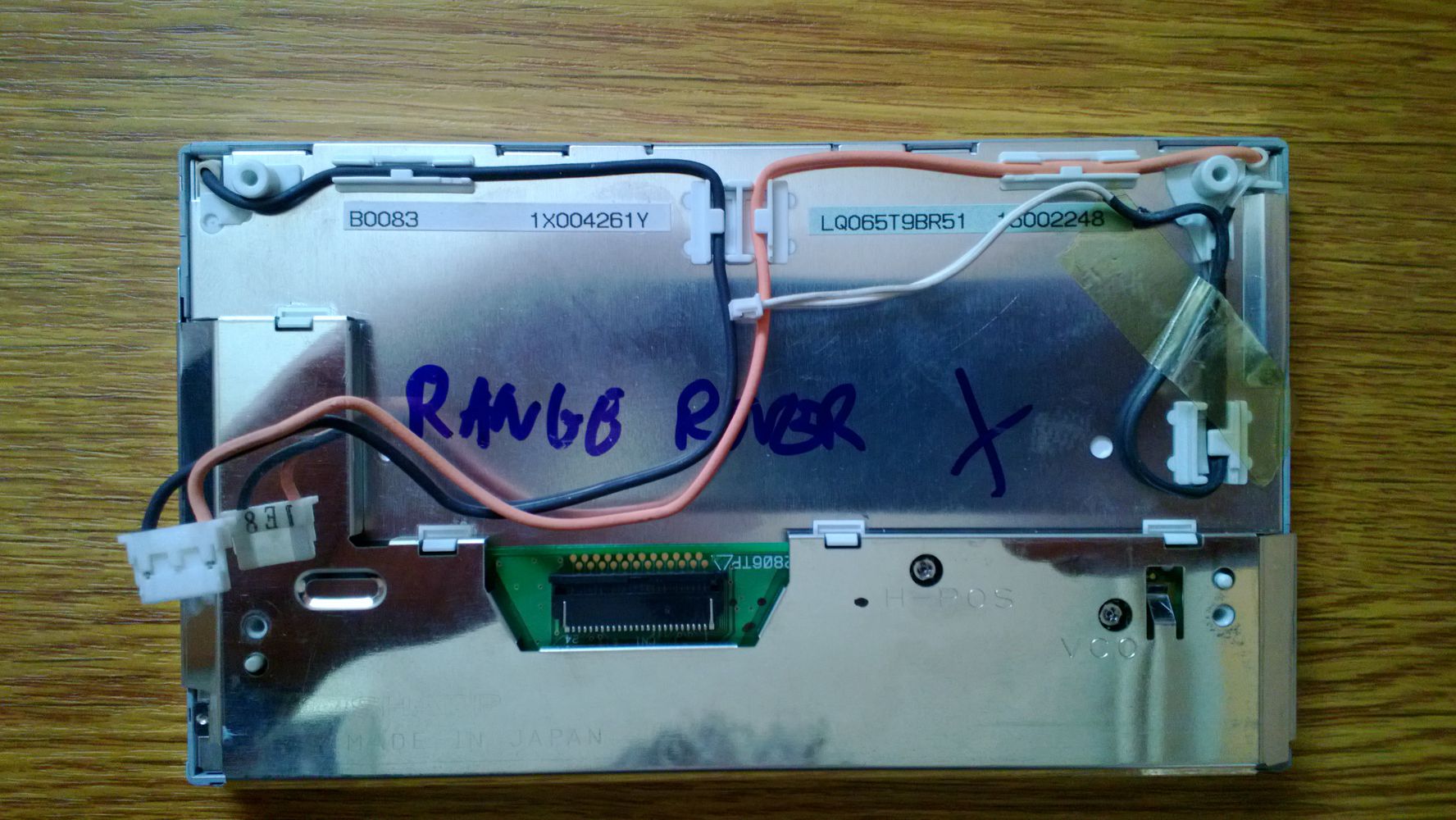

nejde mi barevný display
Re: nejde mi barevný display
Podle mě to skládají dle objednávky. Proto se to asi liší.
Tak problém je vyřešený. Ještě před tím jsem si nechal z Japonska poslat nový display, ale jak se ukázalo chyba byla jinde. Nechal jsem to klukovi co tomu rozumí (v Pardubicích) prolezl, vykuchal vše a výsledek je asi následný: Vzhledem k vlhkosti která nejde bohužel ze zadní části kde jsou umístěny všechny komponenty dostat, tak se postupně sráží pod DVD mechanikou a poté kapky skapávají na zesilovač a vedle na TV modul a jiné. Takže spoje na pinech a základových deskách oxidují a potom v důsledku prostě nevedou, nebo jsou uhnilé.. Kluk vše rozebral, očistil, znova napájel a tištáky znova nalakoval. Ted to zase vydrží pár let.
