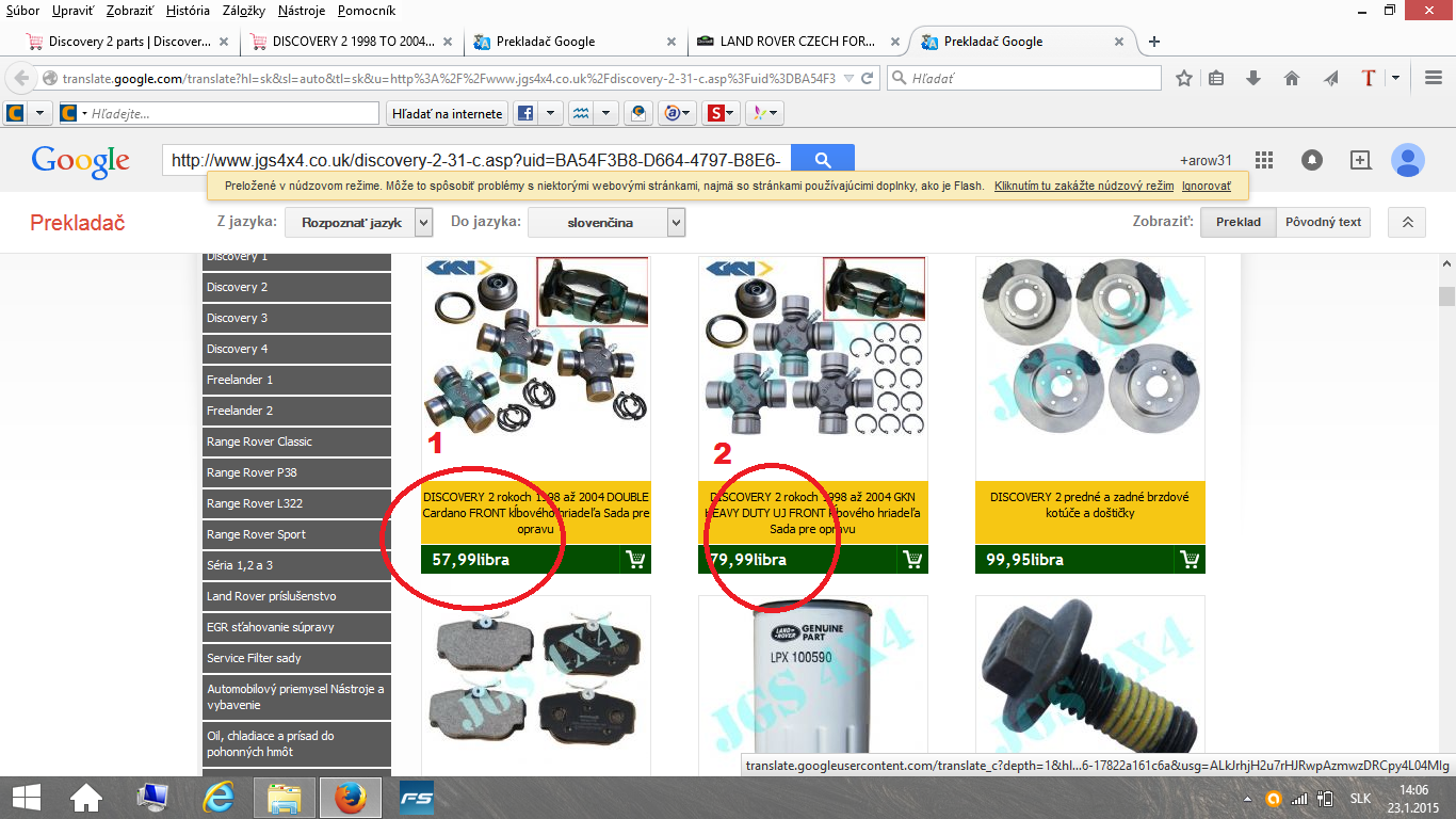

dalsia otazka tato sada bude pasovat? 1 alebo 2 su rovnake alebo rozdielne?tak ktoru?

Tu maš iba to ložisko ked chceš . A križe si možes vybrať podla kvality . http://www.litep4x4.cz/detail/discovery ... ko-kardanu
