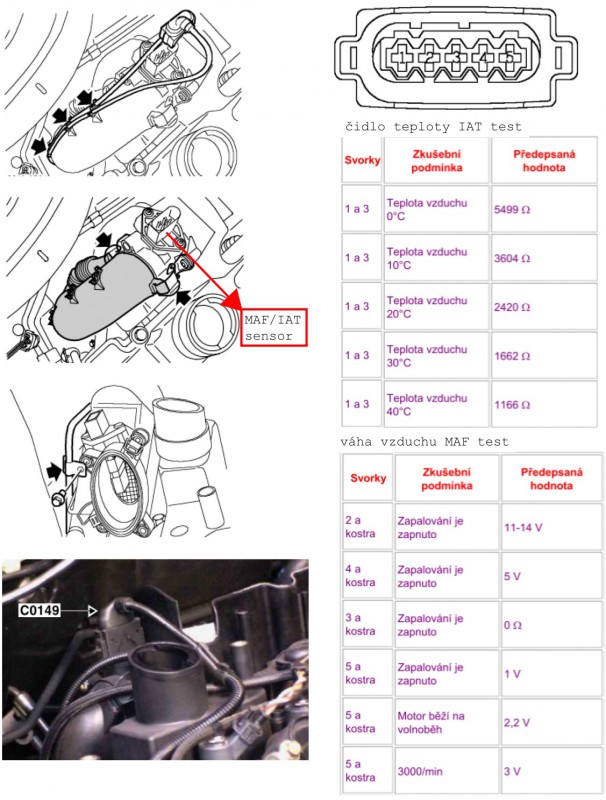

Ahoj mam LR Freelander 2001 TD4
Rozsvitila se mi kontrolka motoru a nechce zhasnout.Svítí trvale.
V servise na diagnostice zjistili chybu teploty vzduchu v sání -70°C. Pritom zádné čidlo nenašli.
Jinak vše funguje jak má.Mate někdo zkušenosti s podobným problémem? Děkuji za jakoukoli odpověd.

Čo to sú kurva dnes za servisy? Kam sa pozerali, že nenašli MAF?

MAF je váha vzduchu /je to žhavený drôt, ktorý je prúdiacim vzduchom chladený a zmena odporu v závislosti na teplote je prepočítaná na množstvo vzduchu/, ktorej súčast je aj Si dioda vo funkcii merania teploty teploty vzduchu. Občas táto dióda praskne a potom tie divné hodnoty. Buď MAF odpoj alebo si tú diódu vymeň/daj vymeniť.
Alebo si daj za aspoň 200€ tú váhu vymeniť :twisted:

Kuba píše:V servise na diagnostice zjistili chybu teploty vzduchu v sání -70°C. Pritom zádné čidlo nenašli.
Tohle by je mohlo nabudit :grin:
