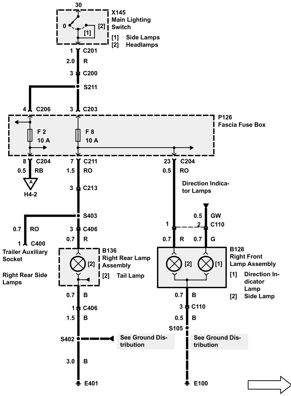

nové pojistky, žárovky a pořád nesvítí PP obrysovka a PZ koncové světlo
není tam někde ještě ukrytá pojistka na drátu? Nebo relé.

No řek bych že myslí ten.libovka píše:a co vypínač světel?
Jinak relé u Classica nejsou, pokud ho tam teda někdo nedomontoval.
Může to být ve vypínači nebo kabeláž mezi zdrojem, vypínačem a pojistkou (č.

Pravda, měl jsem půjčenej vlek. Ale proč by zasuvka tažnýho měla vliv na přední obrysový? Do zásuvky je kabel nápojenej ze zadního světla. Pojistka nehoří.

Jo ale je to jeden společný okruh (jedna napájecí větev). On tam právě nemusí být čistý zkrat. Pár fousků z kablíku a taková ta měděnková pěna vytvoří odpor několika ohmů. Pojistku to nevyhodí, ale žárovky se nerozsvítí. Zkus na ně kouknout ve tmě jestli slabě nežhnou.merlin píše:Ale proč by zasuvka tažnýho měla vliv na přední obrysový? Do zásuvky je kabel nápojenej ze zadního světla

Opraveno, díky za pomoc.
Vyčišťena zásuvka na tažný a přespojkování napojení kabelů do zásuvky ( ty jsou všechny zakrouceny na hulváta)
A funguje
Nevěřil jsem co je za světlama bordelu...

No a bylo zrovna taky "total" zásuvkou. Navíc to ještě podpořil vypálený automat na denní svícení (o preciznosti jeho montáže servisem lepší nemluvit)
