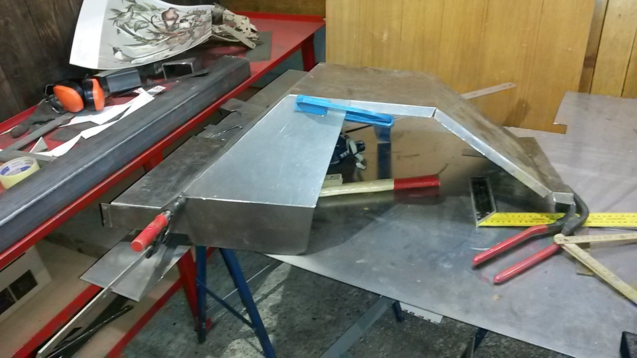

a pridavam aj fotky na co sa chystam najblizsie kedze zajtra pre zmenu (konecne) pracujem
a co take by sa vam pacilo keby nezhorelo ze by ste sa na to hned vrhli??
inak dnes sa mi skoro vobec nedarilo tak som sa snazil prist na ine myslienky tak som rozbehal ten traktor nech sa konecne nafetujem toho smradu
samozrejme to neslo na poprve po takom dlhom case bez nadrze takze pomohol maly bracek

Re: Land Rover Discovery 2.5 Tdi
dnešok
Tak ten podběh máš krásně naohybany
klobouk dolu
klobouk dolu
Paráda, vždyť říkám, že to dáš
ten na predaj je, som totiz zivnostnikpetr pp píše:No parada kupim od teba volny cas
dik, hlavne nemam ohybacku tak je to kus makackakupec18 píše:Tak ten podběh máš krásně naohybany
klobouk dolu
benjo dik, celkom pomoze pocut podporne slova medzi tym vsetkym podpalovanim a srotovanimBenjamin píše:Paráda, vždyť říkám, že to dáš![]()
inac zatial tam sla asi tabula 1,5ky plechu a jakel
na konci budem vediet urcite co vsetko som pouzil a mozem aj zvazit srot co som vyrezal
prednesok mam dost
je tu kosa a rano som si musel odfrezovat cestu k autu
polotovary na podbehy som dokoncil obidva
Ty podběhy jsou fakt super práce, respekt. Něco takového jsem kdysi chtěl od autoklempíře ale ten to neuměl.
dik, ono staci poriadne merat ked este je co, popripade tvarovat z papieraMirko píše:Ty podběhy jsou fakt super práce, respekt. Něco takového jsem kdysi chtěl od autoklempíře ale ten to neuměl.
vlastne som si to ulahcil tym ze som jeden podbeh rozkrajal atie predne casti vyklepal obkreslil
kym som zacal tak som uvazoval aj o tom ze ich objednam ale je to zbitocne drahe a aj tak by som to musel prispocobovat takze som to zavrhol a celkom ma to aj bavi
hlavne som sa rozhodol nech su uz sirsie a nahradia ten plast ktory vyplna dieru medzi skinom - ten sa tam uz kvoli lemom nevosiel a vsetko blatoslo az do smeroviek
pre pripad ze to bude pasovat a niekomu by to pomohlo to uchovam obkreslene a tu vacsiu cast mam naskicovanu
