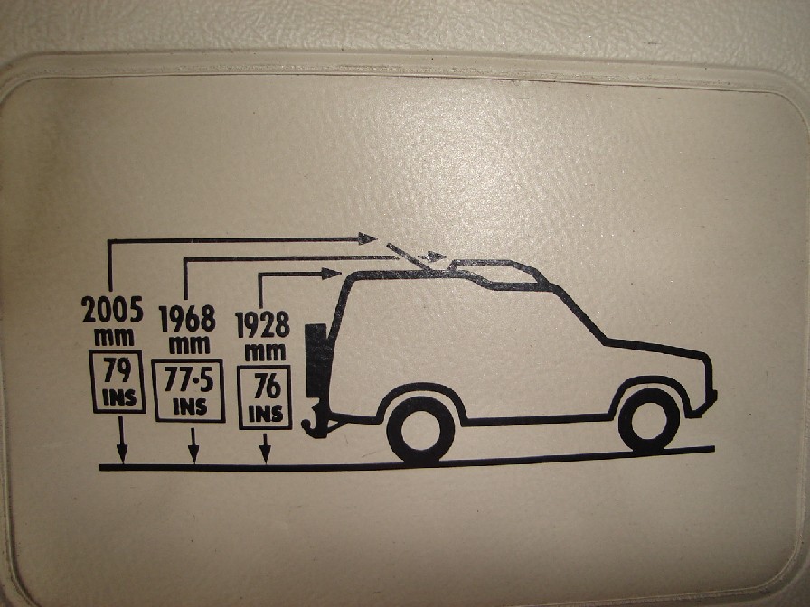

#2 Příspěvek od Land Jirka » 27 dub 2008 11:43
Délka 4,58m, šířka 2,20
výška podle pneumatik a liftu standartní s pneu 205/16 viz obrázek
(125.68 KiB) Staženo 1633 x

#3 Příspěvek od jantanen » 27 dub 2008 11:45
Dobrý den Tuldo
Délka : 4521
Šířka: 1793
Výška: 1928
pokud máš hagusy : výška : 1948
s otevřeným zadním šíbrem : 2005
platí pouze pro sériovou verzi ( origo kola, bez liftu apod)
zdarec Jantanen :lol:
