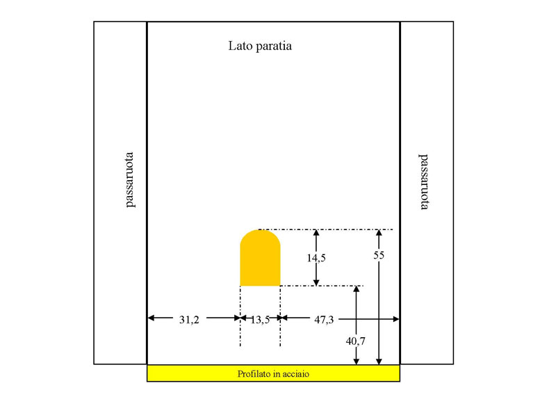

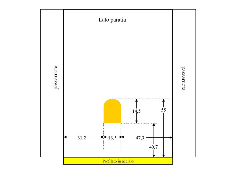

Zdarte, máte někdo to schéma na vyříznutí díry na čerpadlo?

je to na první stránce tohoto tématu
