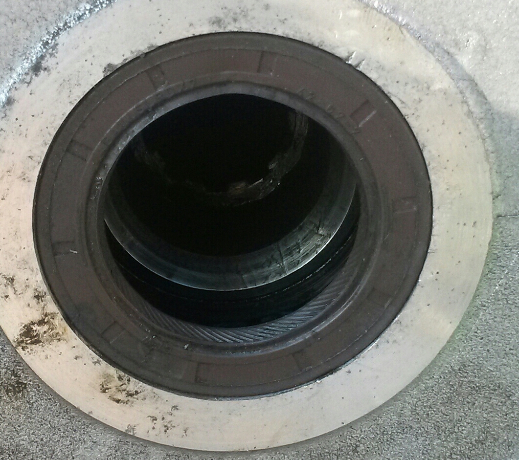

#60 Příspěvek od Bobo73 » 22 bře 2015 20:14
Zdravím páni nechcem zakladať novú tému tak to hodím sem: kúpil som prevodovku s uzávierkou do mojej disco 2 a chcem sa opýtať aké označenie má tento semering a da sa kúpiť aj normálne v outo dieloch ?
