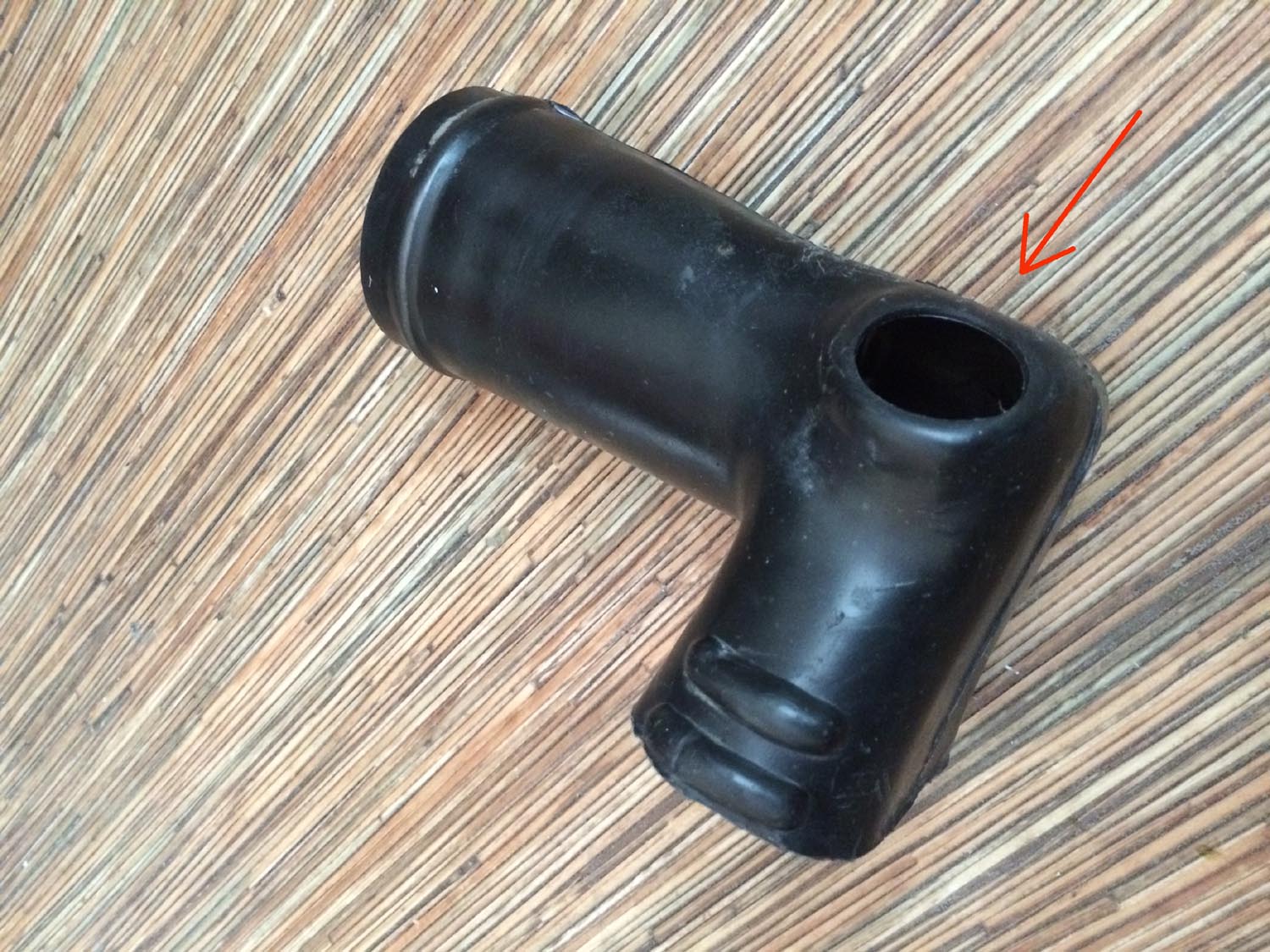

do té díry patří origo tento gumový díl

#9 Příspěvek od MartinG » 27 dub 2015 23:09
Dá se tu v tuzemsku od někoho tento díl sehnat? Nikde na e-shopu jsem ho nenašel.
