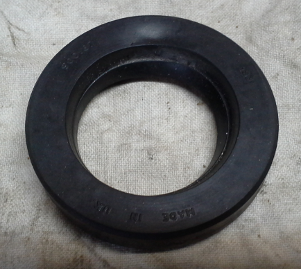

Toto je stare gufero
2015-05-03 07.28.51.png (279.61 KiB) Zobrazeno 8526 x

prip. napis co za typ, resp. rocnik mas. 10, alebo 24 drazkovy, s ABS/bez ABS...
resp. fotku komponentov a pod...na gufere neviem precitat PN. Je to 571718?
Range Rover P38 2.5TDS

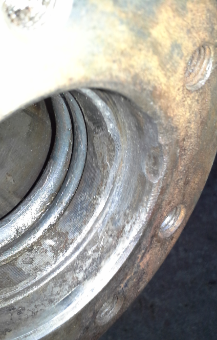

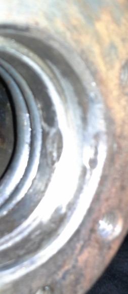

Tak nasiel som kamen urazu spredchadzajuceho obdobia bolo vytlacene dosadacie sedlo gule z nezistenich pricin a gula dosadala sikmo do napravy a tym tlacilo na gufero aj diferak ktori sa tym pobral na onen svet.R.I.P my dif.toto su foto uz po obruseni inak to vycnievalo asi 5mm do sedla gule
2015-05-11 19.25.46.png (467.3 KiB) Zobrazeno 8342 x
2015-05-11 19.26.26.png (194.05 KiB) Zobrazeno 8342 x

:shock: a ako Ti tam ta gula drzala, ked to bolo vyosene? Ta gula tam je celkom napresno, to nebolo vidno, ze to je krivo?

#20 Příspěvek od shedou1 » 14 kvě 2015 21:15
Sam som sacudoval ze som si to vsimol az teraz bolo to vydno az ked som sa ktomu riadne priblizil a presiel po tom prstamy.Drzala tam uplne normalne a kryvo to nevyzeralo byt po namontovany vzdy som sa sustredil na gulu a gufero nie na napravnicu preto som si to vsimol az teraz.
