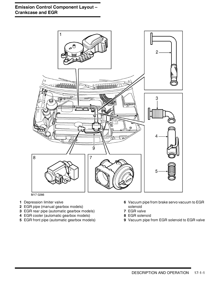

Šak jo ten tam máme všichni, ale ten ventil EGR je ovládaný tím elektroventilem. Podívej se pořádně, je kousek od toho vzduchového EGR.

Je to ta 8. tam někde v těch místech by měl být.

Pravda pravda, včera jsem do také našel. Je sviňa zašitá pod sáním. Takže. Dle mého to mám nějak špatně zapojené. Já mám hadičku podtlaku ze systém napojenou přímo na EGR ventil. Mělo by to být asi takto. Hadička ze systému do elektro ventilu, z elektro ventilu do EGR ventilu. Elektro ventil řídí podtlak (membránu) EGR ventilu. Já to mám jaksi obejité. Elektro ventil není zapojen pod tlakem. EGR ventil ( membrána) je jaksi otevřená stále, protože je napojená na podtlak na přímo. Sice mám EGR ventil zaslepený a tudíž žádné sračky z do motoru nejdou, ale elektro ventil může házet chybu, protože není zapojený pod tlakem. Je možné, že elektro ventil je vadný a někdo to takto upravil. Nechápu to proč. Může to házet do nouzáku, když je EGR zaslepený a elektro ventil odpojený od podtlaku? Musí tam ten elektro ventil podtlaku být, když vlastně je systém EGR ventilu vyřazen? Může to házet do nouzáku, když je elektro ventil vadný, i když vlastně nemá co hlídat, když je EGR ventil zaslepený? Musí být funkční , i když nic v podstatě nic nehlídá ( neovládá). ? Včera, když jsem stál na místě, otevřené okénko, cítím dost intenzivní smrad výfukových zplodin, při jízdě v pohodě, jen když stojím. Spojka, ani brzdy to nejsou, je to zvláštní ( pronikavý) smrad výfuku. Připadá mi to, jako když to někde z motoru uniká. Při pohledu na motor, ale nic nevidím, jako že by někde něco prosakovalo. Mám ještě fordíka, Fiestu kde jsme měli napečený střik a netěsnilo to, stejný smrad. Jenže , tam to bylo na první pohled zřejmé, oblité kolem dokola. Výměna tešnění a je klid. Tady, je vše naprosto čisté. Jedinou takovou zvláštní věc jsem našel. Nevím, zda to není schválně. Na pravé straně ( při pohledu na motor) je malá dírka no malá cca 8 mm na boku sání. Tam kde je vložen vzduchoví filtr, je z boku ta dírka. Motor běží a z této dírky fouká vzduch. Proč? Je to v pořádku, jako že odvětrání, nebo ne. Dírka mi připadá, jako že jí někdo odvrtal, není to z výroby, je vidět, že je to provrtané, tak se jen ptám a seznamuji. Ještě jednu věc. Jaký má vliv výměna filtru na odvětrání motoru . Nevím, v jakém je stavu. Sic, jsem při koupi vozidla zadal výměnu všech filtrů, ale ,ale. Tak zatím.
