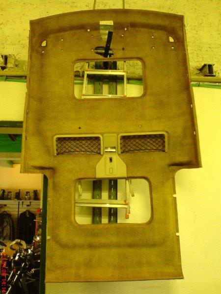

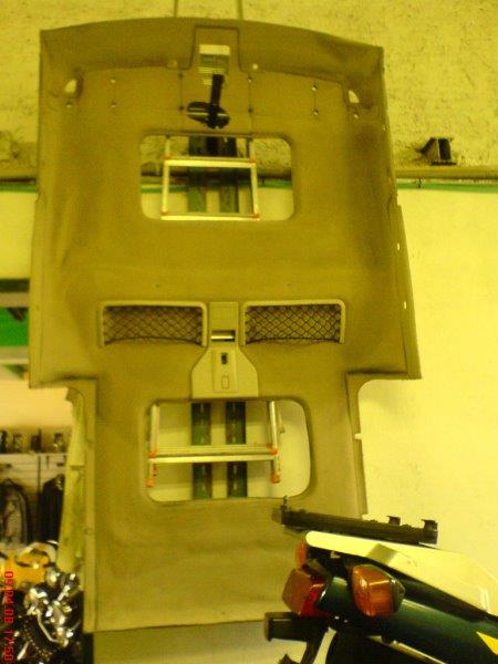

#4 Příspěvek od kubasaki » 08 srp 2015 09:19
Strhni tu látku, odrbej rýžákem zbytky toho molitanu a potom to nastříkej nějakou barvou na semiš nebo něčím podobným, já to vzal lihovým mořidlem na dřevo, náklady asi 200,- Kč a trocha práce. Výsledek je docela hezkej a už se ti žádná látka nikdy neodlepí.

Re: Tapec oprava
#9 Příspěvek od kubasaki » 11 srp 2015 19:00
Je to ta druhá fotka v mém příspěvku, jinou nemám auto už jsem prodal.

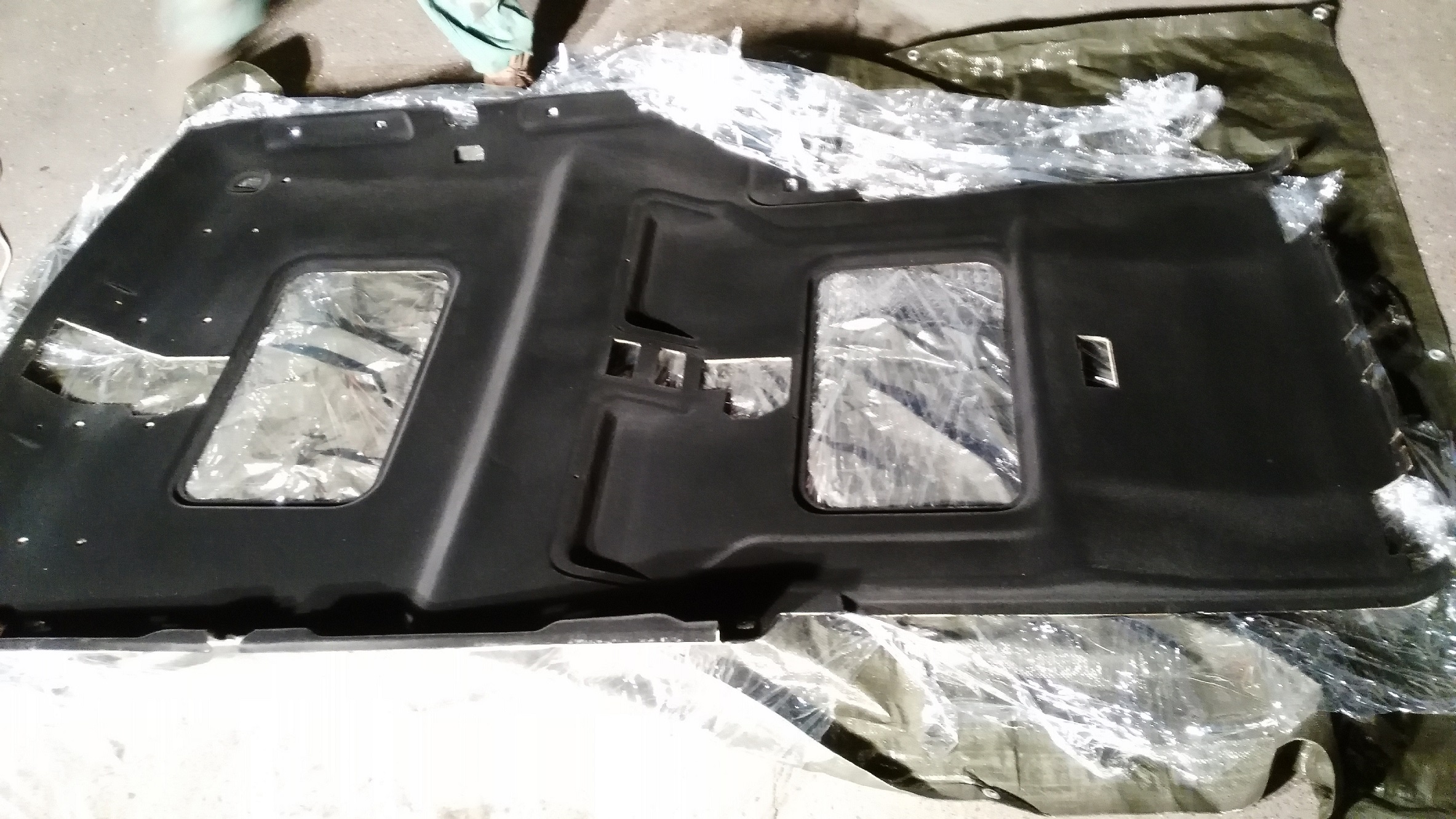

#11 Příspěvek od jancho » 12 srp 2015 02:02
Flockováním sem si to nechal udělat já právě proto, že to nechtěl žádnej čalouník dělat a nebo když, tak za 6tis a více. Toto mě stálo 3200kč, vypadá to moc hezky a už se nikdy nic neodlepí. A zvolil jsem černou barvu.
