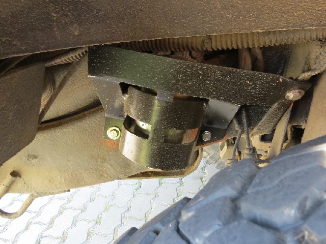

Letos jsem už dvakrát řešil poškození filtru (plastových rychlospojek v držáku filtru) v terénu na diskotéce TD5.
Zvažoval jsem montáž krytu z defíka, ale mám k němu své výhrady...
Vytvořil jsem si kryt vlastní z 3mm pásoviny připevněný nerezovými šrouby M8 na nýtovací nerezové matice do rámu.
Chtěl by to ještě někdo?
Snímek 008.jpg (99.27 KiB) Zobrazeno 1197 x
