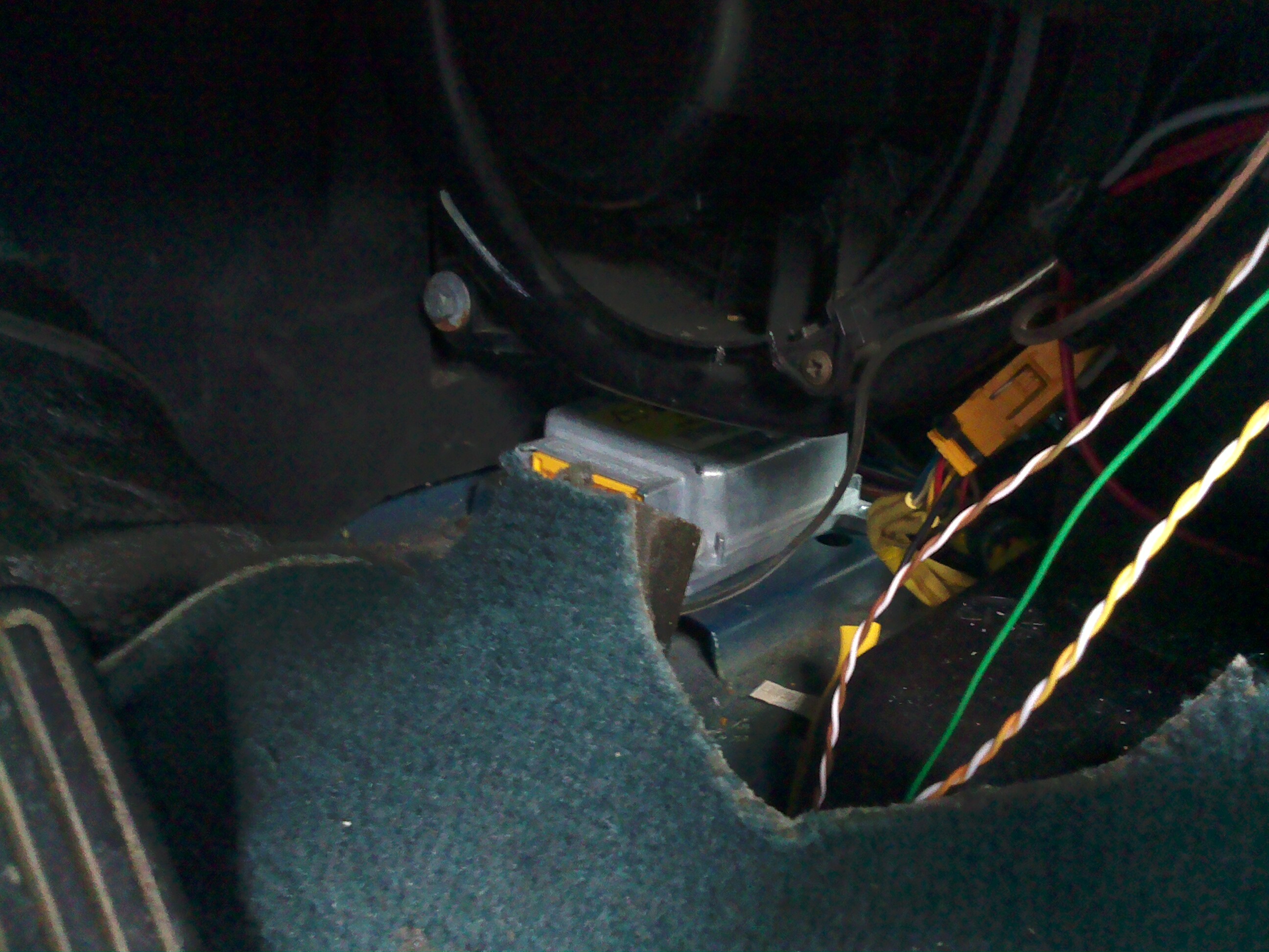

#4 Příspěvek od fugín » 14 čer 2015 11:49
Když ti bouchnou pytle a předpínače je tahle krabička vlastně znehodnocená. Jsou lidi kteří ji dokáží dát zase do pořádku (nabít),je to sice podvod ale funguje to. Samozřejmě za to zaplatíš. Tu krabičku najdeš u free vpravo vedle plynového pedálu,ale je pod kobercem takže není vidět a blbě se k němu dostává. No a nebo si hold koupíš novou,nebo dobrou z vrakáče. Z Ludgéřovic to nemáš do PL daleko tam jich bývá hodně,ale ne vždy. Jestli znáš někoho kdo jezdí do PL měl by si to rozhodně levnější než v ČR. Třeba tady:
http://allegro.pl/freelander-sensor-air ... 46360.html
Ale bacha,jsou dva druhy myslím,že starší ročníky mají tu konektorovou část (nebo jak to mám nazvat) menší. Teď si nejsem jistej,ale myslím že to jsou ročníky pod r.v. 1999. Možná že jeden funkční kousek s tou menší paticí bych snad ještě v garáži někde našel,ale nevím kterej typ tam máš. Já už si to podle označení nepamatuju. Musel by sis to vytáhnout a přečíst(vyfotit) to označení. Pro jistotu ale vyndávat z auta bez proudu.

#6 Příspěvek od Dandy008 » 23 čer 2015 13:54
To byla pakárna vyndat ten bazmek ven. Koberec rozřezat a 8mm račnou vyndat šroubky. Paseje na to obyč ořech 8mm.
