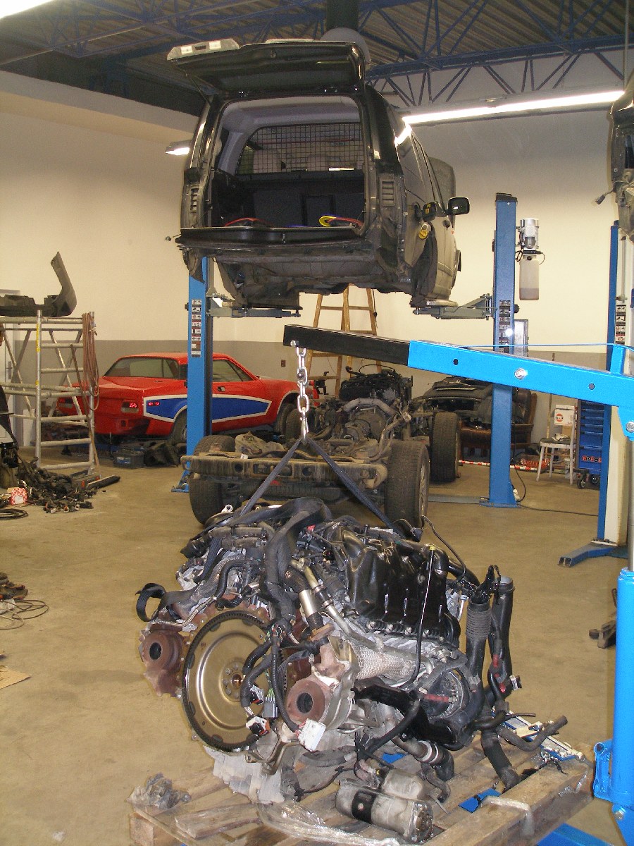

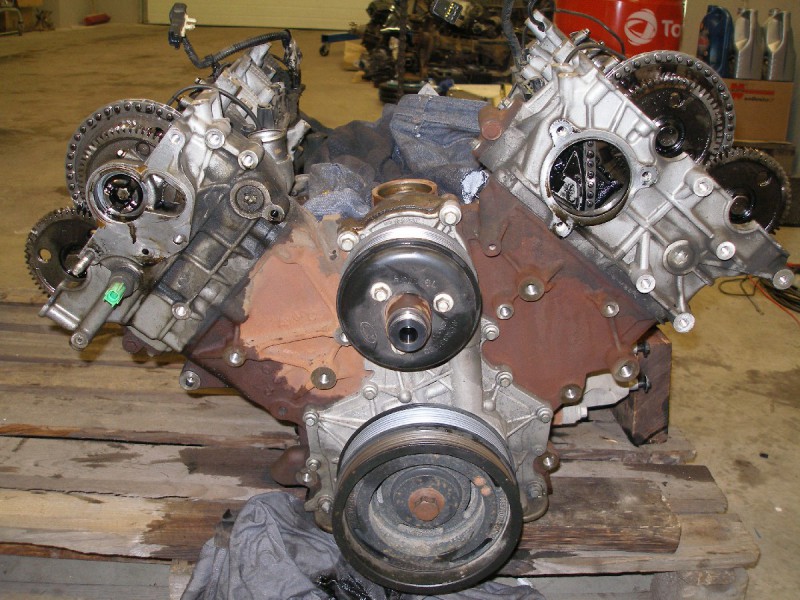

od Kokesek » 14 zář 2015 19:02
3.6tdv8 ma retez a v normalnim servisnim intervalu se nemeni. Navic na to nemaji pripravky ani v autorizaku nikdy to nedelali ani v olomouci ani v ostrave. prikladam foto jak sme to delali...ten motor je vedle z toho sporta (jde videt jen kapsa svetla) ne z disca...

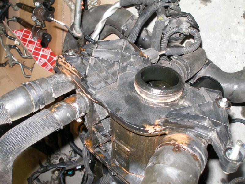

od Kokesek » 14 zář 2015 19:05
tohle je klacsicky problem vody i na 2.7
