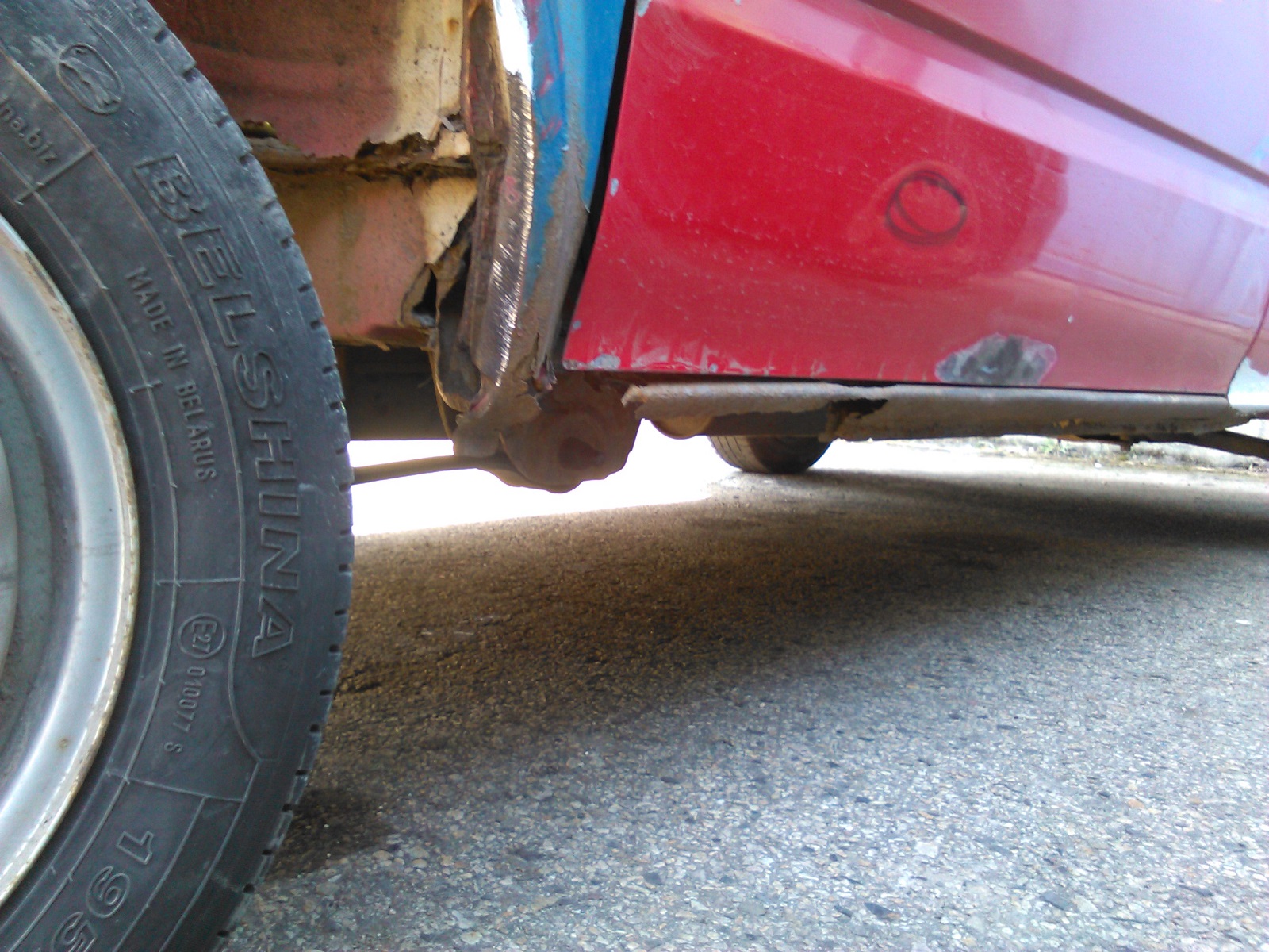

Po tom, co jsem viděl a zažil v poslední době jsem se rozhodl založit toto vlákno. Aby to nějakého sluníčkáře nepobouřilo, tak nebudu uvádět kdo to má konkrétně na triku, ale budiž to všeobecným varováním před nákupem ojetého auta...
Pro začátek pár fotek z ''opraven'', kde dělají auta pro bazary...

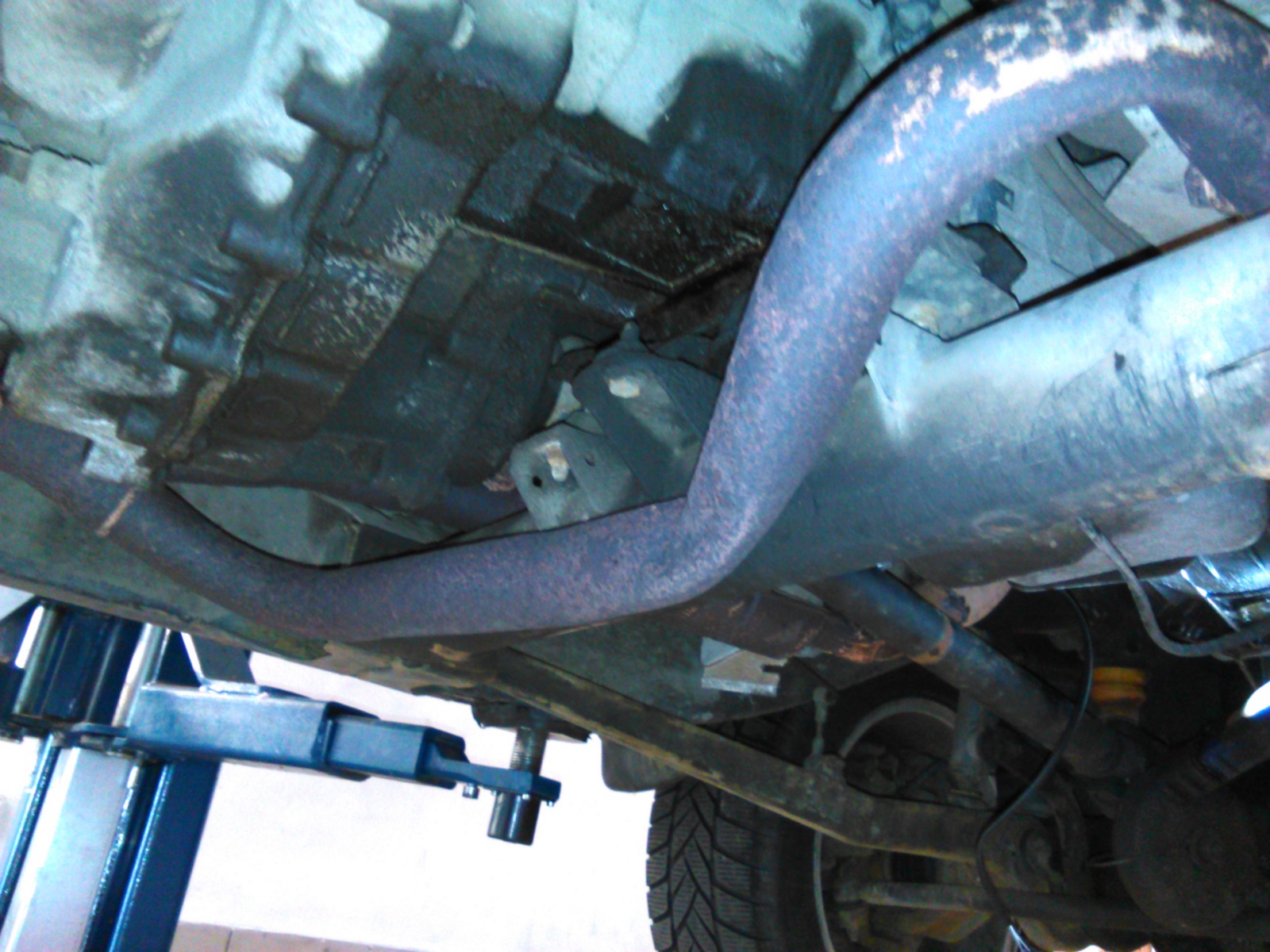

K dalšímu autu příběh. RR P38 4.6 HSE dovezl zákazník s tím, že svítí Airbag a kontrolka motoru a motor nejde na všechny válce. Auto koupil s tím, že motor je udělaný a převložkovaný (blok od nás).
Airbag banalita, šnek pod volantem, běžná věc. Ale tím běžné závady končí..
Motor:
První krok - změřit tlaky. Při tom jsme zjistily, že 3 svíčky jsou natočené přes závit, v levé hlavě 2, v pravé jedna. Svíčka držela zhruba za 3 závity. Takže hlavy dolů, opravit závity... Při rozebírání se ukázalo, že jeden vývod ze zapalovací cívky je úplně vypálený, takže objednána nová cívka.
Po složení s opravenými hlavami a novou cívkou motor již běžel na 8, ale stále svítila kontrolka motoru. Diagnostika vypisovala cca 10 chyb, všechny neobvyklé. Povolal jsem elektrikáře, zjistil, že napájení snímače polohy vačky je zkratované na kostru. Po odstrojení jsme našli kde - držák čidla byl otočený o 90° a proštípl izolaci kabelu. Ten kdo to montoval byl buď slepý, nebo idiot... Izolaci jsme opravili, zmizela většina chyb, zůstala lambdasonda, váha vzduchu, ale stále to hlásilo chybu signálu od snímače vačky. Vyměnili jsme lambdasondu, která měla dráty prošoupané o kardan přímo v místě, kde vystupují ze sondy, takže neopravitelné (při tom jsme zjistili, že jedna větev výfuku je po nějaké příhodě na spodku auta zdeformovaná tak, že je téměř neprůchozí - foto), váhu vzduchu (byla tam nějaká Britpart nebo Starline, prostě krám co nemůže fungovat ani nový) a stále zůstávala chyba signálu od snímače vačky. Začal jsem tušit problém, a také se to potvrdilo. Auto má vstřikování Bosch, ale nějaký odborník při skládání motoru použil na vačku rozvodové kolo ze staršího motoru, se vstřikováním GEMS.
V pondělí to bude složené a konečně bude motor fungovat. Je až k nevíře, co se dá při skládání motoru zkurvit, to opravdu musel dělat velký umělec. Urazil bych mu ruce
