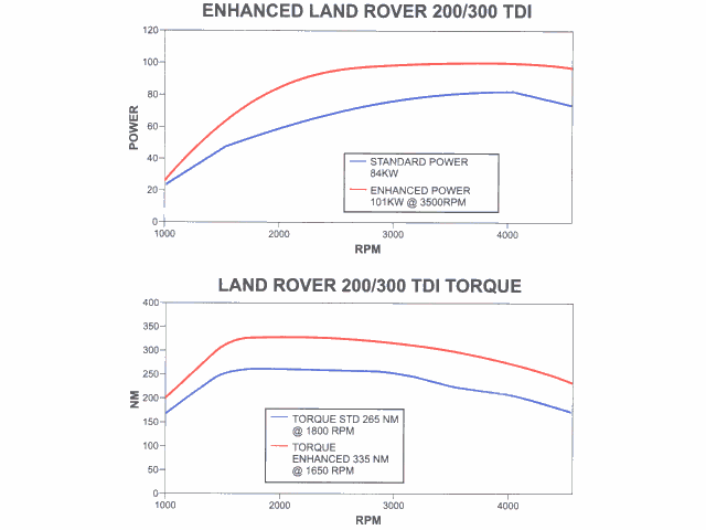

viděl bych to na odborný servis který má potřebný vybavení :!: a nechat to proměřit a seřídit, než se v tom začít hrabat z holejma rukama a bez odborných znalostí, myslím že je ten motor už dost rozhrabaný předchozími majiteli -tudy cesta nevede,
tenhle typ motoru je především stavěný na velký kroutící moment-Nm /sílu/v co nejmenších otáčkách / od 1800ot./, a výkon /kw/, po kterým pátráš je až pak. Disc. je de facto luxusní pracovní auto tak od toho nemužeš čakat jizdní vlatnosti jako u osobáku a vytáčet motor na plný koule,jak už tu bylo řečeno

Tak s tímhle souhlasím, myslím si že od začátku tu ale šlo o něco jiného - zda je to, že motor nechce jít přes 4000 otáček v pořádku nebo není. Mě by se taky líbilo, kdyby to tahalo víc tak od 1200 otáček, možná by to šlo s varibilním turbem, ale to je trošu moc peněz.

graf průběhu kroutaku je pěkný. bohužel má d1 rozhodne nemá od 1000 ot 150nm.. To bych si pikal.
