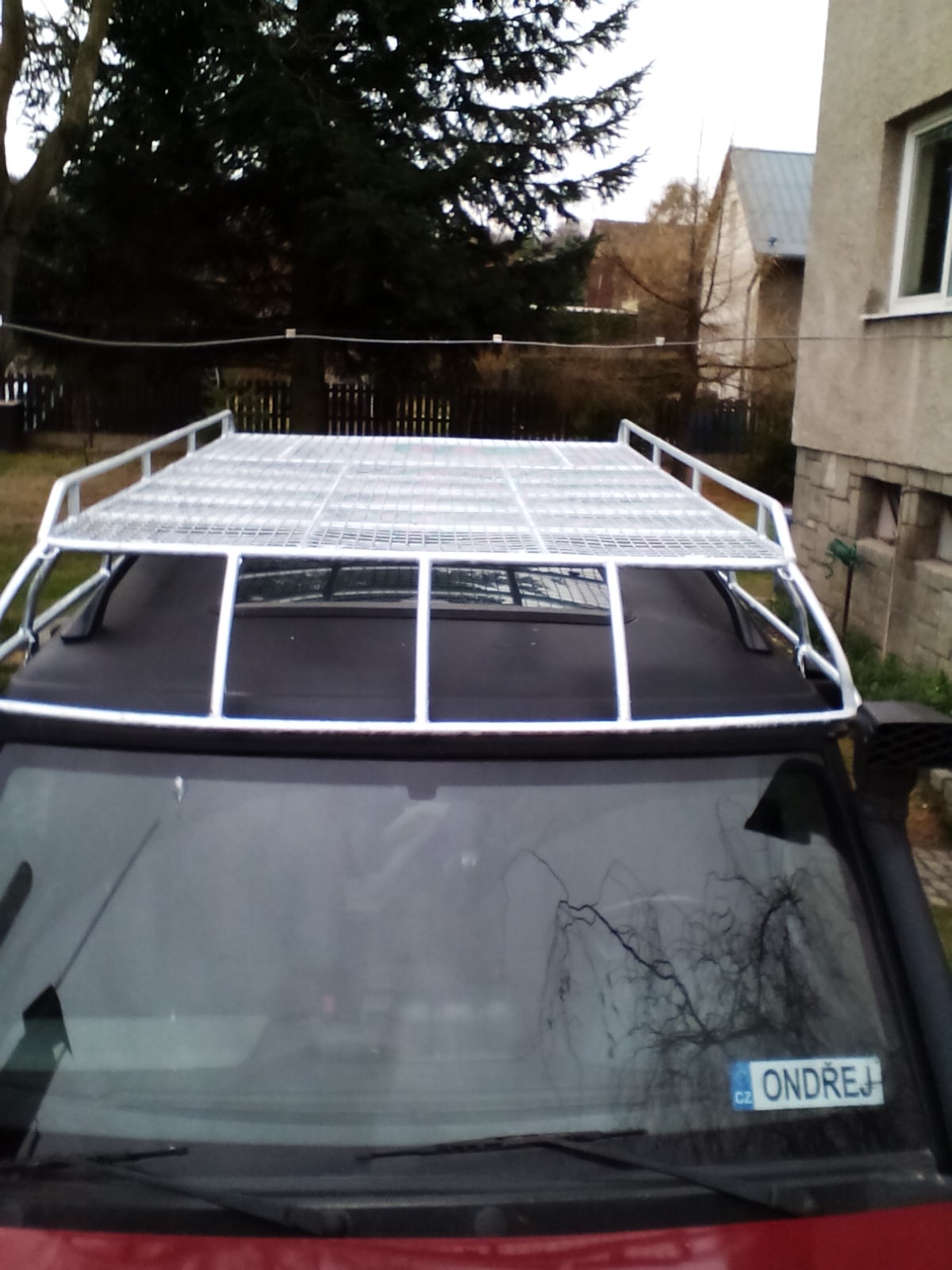

Tak jsem dovezl zahradku z zinkovny a mám krapet smíšené pocity, se zinkováním mám zatim nulové zkušenosti.
Výsledek se mi moc nelibi, je to běžné nebo to někde podělal??
Navic jsem to zatim nevážil ale když jsem to odvažel vaha byla cca 29kg, a ted je pry 40kg. Což se mi zda poněkud moc.
Díry jsou 8mm.

#20 Příspěvek od mr-tomas » 11 pro 2015 17:08
Možná nebyly odtokové díry na těch správných místech, a nepodařilo se jim to všechno vylejt. Ale vozit zbytečně 11kg na střeše navíc je blbé.
Pokud si nechával zahrádku otryskat pískem, tak to bejvá zdrojem těch škraloupovitech nánosů.
