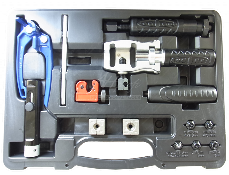

Tak zase je potřeba nějak hezky vyrobit brzdový trubky. Mám tuhle sadu http://www.karban.info/combilux.html. Práce je s tím spíš k vzteku protože levný trubky v metráži z toho přípravku "odjíždějí" a výsledkem je zmetek.
Teď jsem ale koupil potrubí v metráži od ATE a světe div se, po důkladném odmaštění trubka neujede a lisuje se pěkně zlehka- je zjevně měkčí. Samozřejmostí musí být naopak namazání lisovacího kuželu.
Co mě ale štve je to že nemůžu (při)ohýbat trubky přímo v místě montáže kde je málo místa. Většina těch ohýbaček na trubky vyžaduje místo. Nemáte někdo tip na nějaký šikovný kleštičky do malých prostor?
Mám tohle ale má to omezený použití http://www.ahprofi.cz/autotechnika/opra ... trubek.htm .

Dřív jsem měl na pertlování něco jako ty. Práce stála za houby.
Už druhej rok používáme toto a pertle jsou jak z fabriky.
http://www.ahprofi.cz/autotechnika/opra ... -profi.htm

Jsem si pořídil tuhle... http://www.ebay.co.uk/itm/Land-Rover-De ... UlR_3Voldw Miloš II

Miloš II píše:Jsem si pořídil tuhle... http://www.ebay.co.uk/itm/Land-Rover-De ... UlR_3Voldw Miloš II
tuhle jsem měl jako první a je vhodná jen na "takové to domácí žvýkání" :grin:
železné trubky moc nezvládá

Vsak já se mezi značkový mechoše netlačím.....mám to na nouzovou opravu...ocelová trubka se blbě rozmotává a tvaruje..Miloš II
