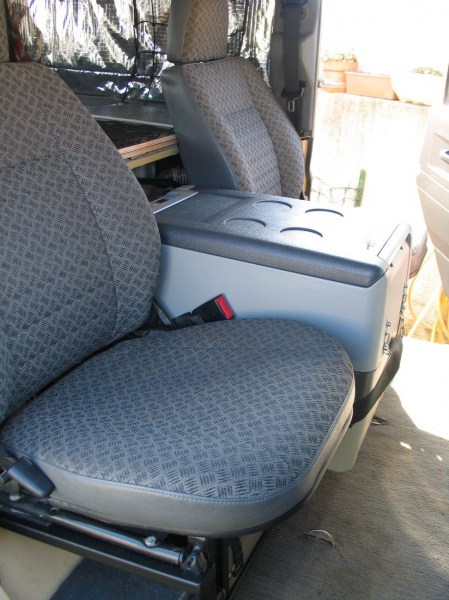

#10 Příspěvek od mr-tomas » 08 črc 2014 21:44
Takhle se vejde když se hodně posunou sedačky na stranu.

#11 Příspěvek od Tomas K (tkala) » 08 črc 2014 21:53
Takhle by se mi to líbilo. :-)

#12 Příspěvek od Sláma Karel » 08 črc 2014 23:09
Tak si podle té fotky myslím, že ty dva jednosedáky z Pumy se tam s ledničkou vejdou úplně bez problémů. :yes
