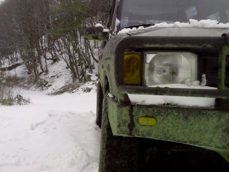

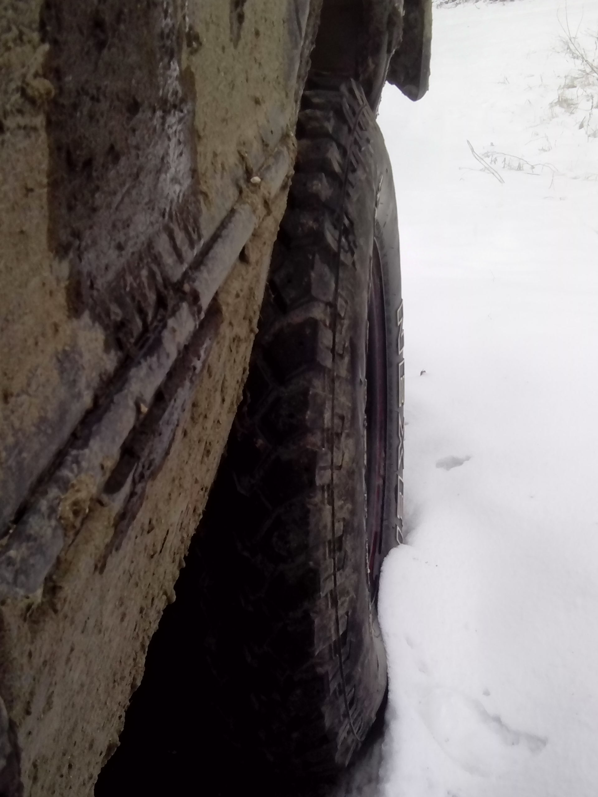

ty disky co jsou na foto mam majisixfeet.under píše:takhle d1 na 285/75 16 et -30 myslím že et -25 je akorát je třeba to krapet rozšířitmám tam teda podložky 3cm a disky jsou myslím et 0
ET15 proc kola ven pokud mas 2" lift mam take +5cm a et 15 na pneu 235/85/16 jsou akorat. i tak jsem musel riznout zadni lem a tu a tam si stejne skrtnu a to nejezdim extrem

no jednak jsem chtěl ať je to širší co nahoru tak i do stranyPist píše:ty disky co jsou na foto mam majisixfeet.under píše:takhle d1 na 285/75 16 et -30 myslím že et -25 je akorát je třeba to krapet rozšířitmám tam teda podložky 3cm a disky jsou myslím et 0

Re: 245/75 16 a disky et-25
jo a lift mám 2" a 5cm ještě podložky
tak to je o 10 cm vejs ne ?sixfeet.under píše:jo a lift mám 2" a 5cm ještě podložky
Pist píše:tak to je o 10 cm vejs ne ?sixfeet.under píše:jo a lift mám 2" a 5cm ještě podložky
zhrubo ano.. do šířky deset už by bylo moc
235/85 R16 et -25
