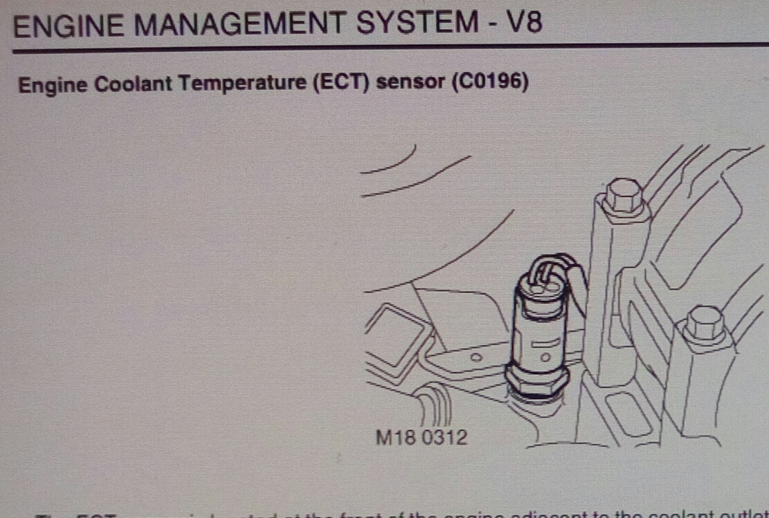

snad ti to pomoze, je to vraj na sacom potrubi z predu ako je ten cerveny kruh pri prirube rury c.8. volaju to ECT (Engine Coolant Temperature Sensor)

Super, presne tento obrazok som vyguglil ale zostal nezaostreny na compe tak som to s toho nevycital...tu to pekne vidimhifi píše:snad ti to pomoze, je to vraj na sacom potrubi z predu ako je ten cerveny kruh pri prirube rury c.8. volaju to ECT (Engine Coolant Temperature Sensor)

Tak konecne spojazdnene. Nechcel som na tom chodit lebo stale mi svietila ta kontrolka prehriatia motora a diagnostika nemala cas prist! Cidlo sa nakoniec nemenilo
,stacilo iba odpojit bateriu na 10 min a samo sa to zresetovalo. Kontrolka uz nesvieti a auto zatial maka a neprehrieva sa. Samozrejme termostat vymeneny.
PS.Cidlo sa nachadza medzi a\c kompresorom a alternatorom ( na obrazku) Ked sa motor prehreje a nasledne sa vypne tak spetne sa neda nastartovat - celkom dobra poistka voci pouzivaniu motora po prehriati.
