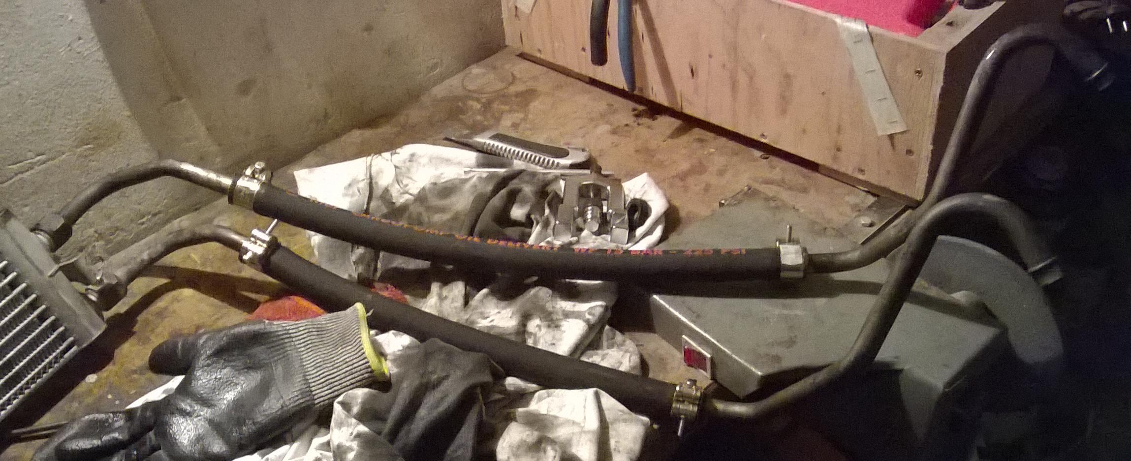

Ahojte chalani ako sa daju povolit hadice z chladica oleja na prevodovke ked to nejde ani po nahriati? Je na to nejaky trik

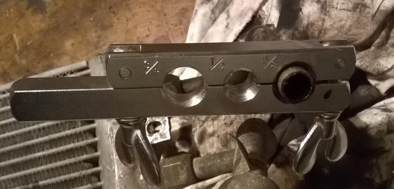

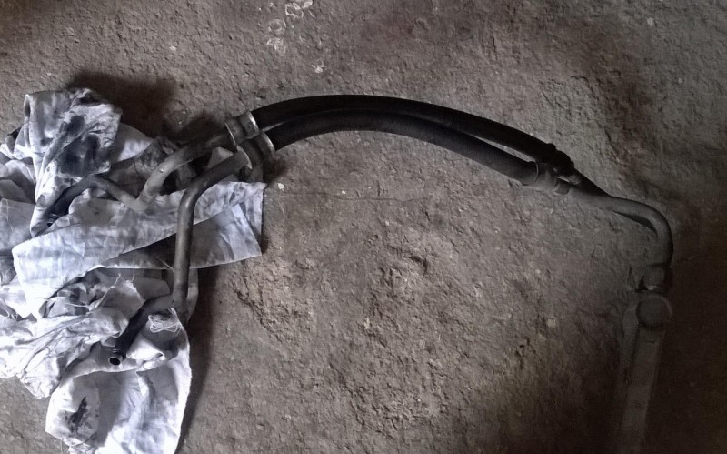

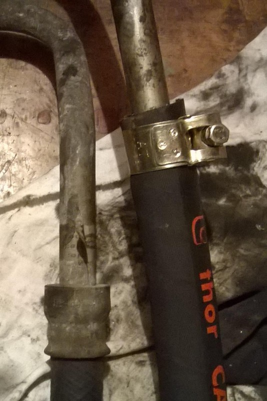

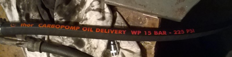

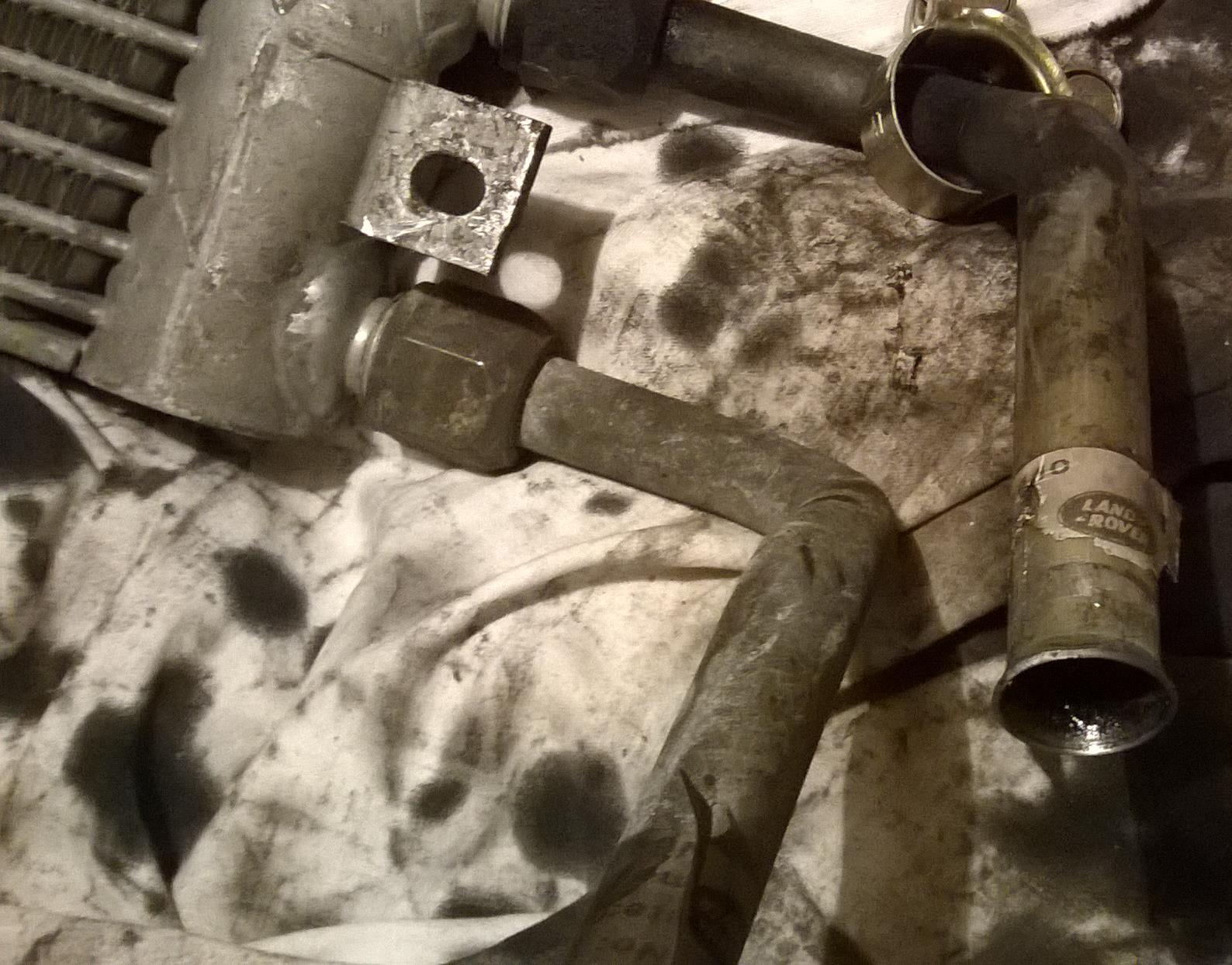

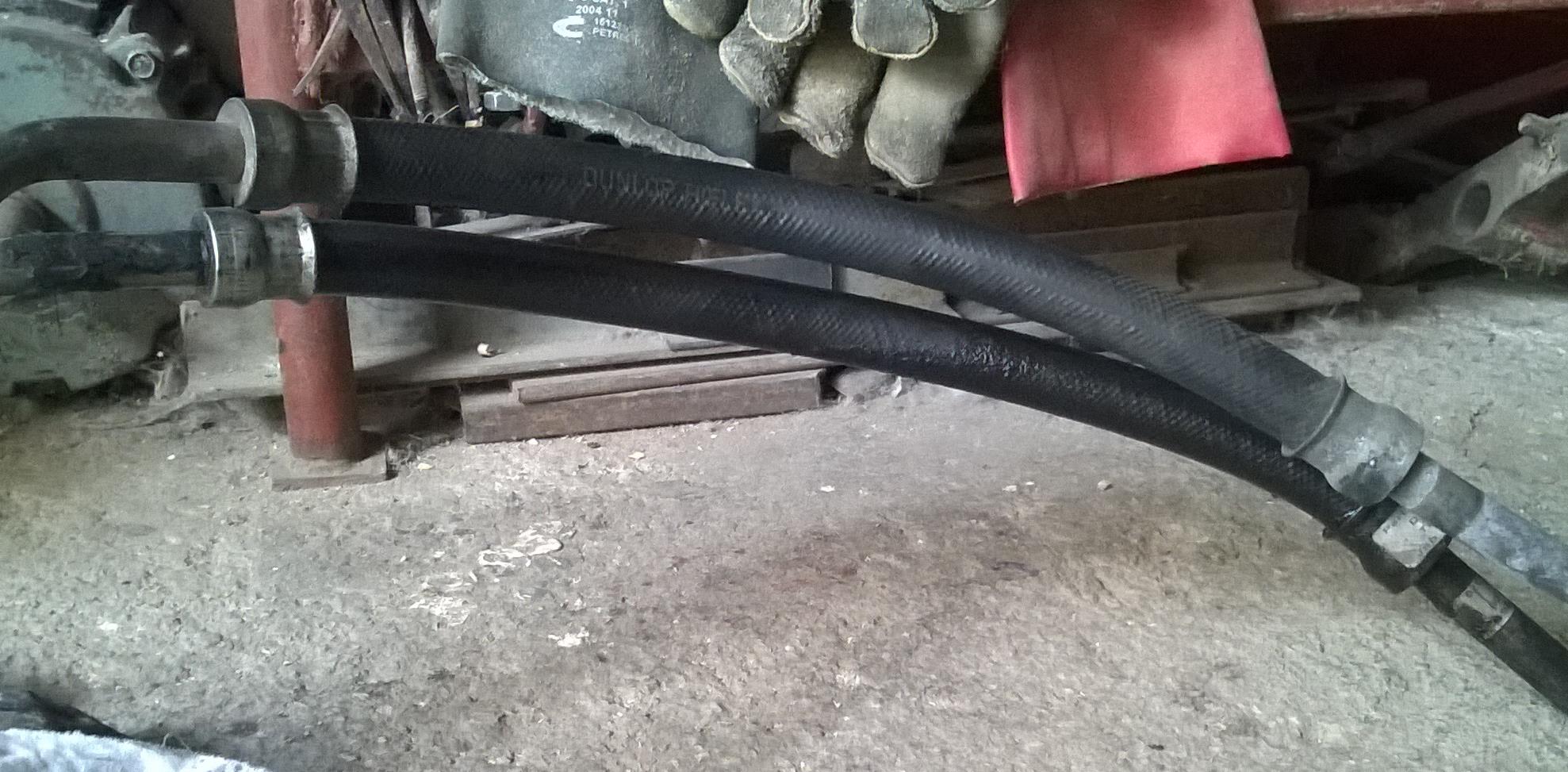

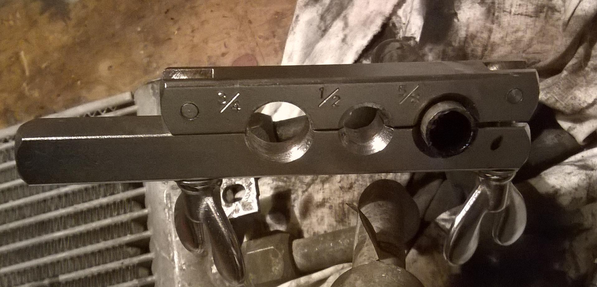

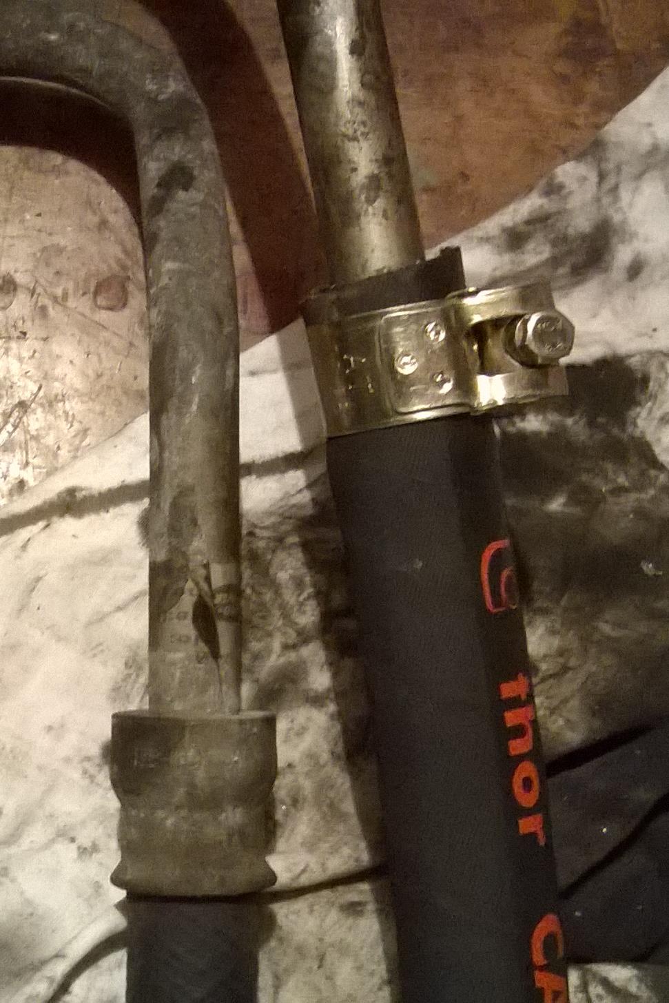

Konecene som vyriesil kvapkanie oleja s hadic chladenia motoroveho oleja.
