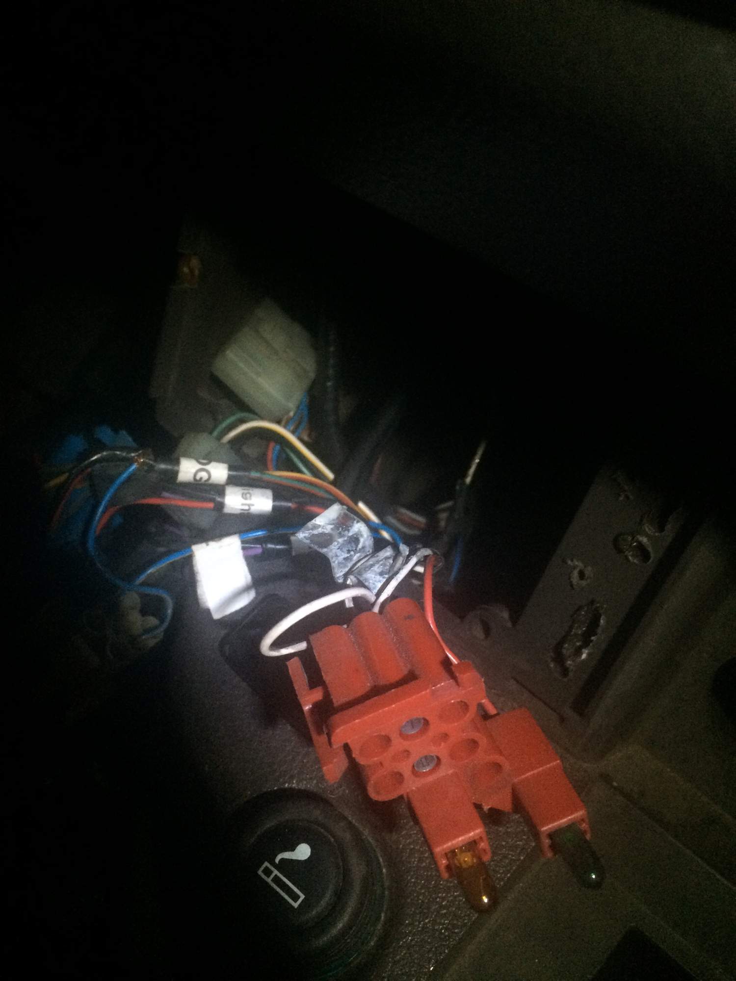

při hledání jsem narazil zase na volné konektory, ale ten se žárovkama bych rád umístil správně, ví někdo kam? byl za tlačítkama (vnitřní osvětlení, mlhovky, a nevím co ještě tam je za tlačítka). ale ten kabel byl navolno a ten červenooranžový konektor nebyl nikde zastrčen.
A druhý konektor je pod sedačkou spolujezdce, plus nějaké červenočerné kabely které byly odstřižené, na několika místech, super.

Re: RRC 200TDI by DDT
Když se podíváš na ty tlačítka zezadu, tak má každé zboku barevný proužek odpovídající barvě konektoru, to nemůžeš přehodit.
Ten konektor pod sedačkou se u našeho tdi taky volně válí, takže to může být příprava na něco...
Ty červenočerné vypadají na bastl, možná něco od rádia.
