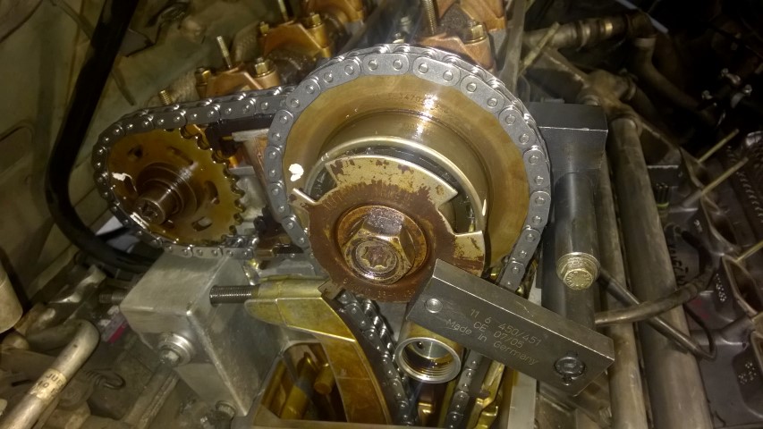

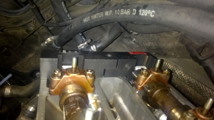

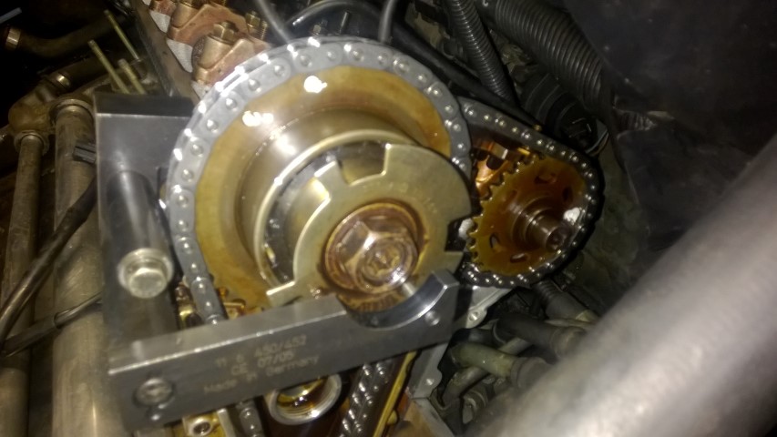

Myslel jsem si že to asi opravit nepujde ješte mam dotaz. je na rozvody na m62 v8 treba nejakych pripravku?nevim jak se pozna jestli to ma vanos, na prsach jsou na každe strane konektory k nejakému čidlu ma to něco společneho se sacimi vačkami nebo pripadne kolik by u vas vyšel komplet rozvod řetez,napinaky,lišty atd mam najeto 130tis a pri studenem startu nebo pri delšim stani zahřateho motoru se po startu ozve na sekundu zarachtani jako by upustil nejaky napinak a trochu se povolil řetaz nekdy to udělá nĕkdy ne diky

Pripravky na rozvody jsou potreba. Napinak se obcas posere tak ho muzes zkusit vymenit.

peters-82 píše:Myslel jsem si že to asi opravit nepujde ješte mam dotaz. je na rozvody na m62 v8 treba nejakych pripravku?nevim jak se pozna jestli to ma vanos, na prsach jsou na každe strane konektory k nejakému čidlu ma to něco společneho se sacimi vačkami nebo pripadne kolik by u vas vyšel komplet rozvod řetez,napinaky,lišty atd mam najeto 130tis a pri studenem startu nebo pri delšim stani zahřateho motoru se po startu ozve na sekundu zarachtani jako by upustil nejaky napinak a trochu se povolil řetaz nekdy to udělá nĕkdy ne diky
to cemu rikas cidlo jsou prave ty VANOSY. Pripravky jsou nepostradatelne u tohoto motoru.
