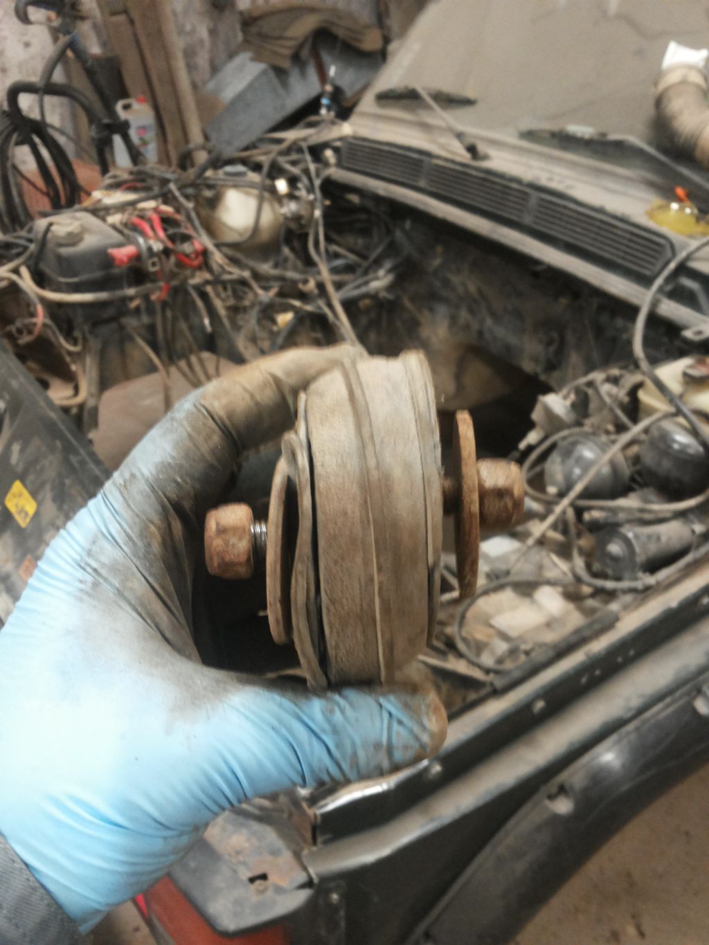

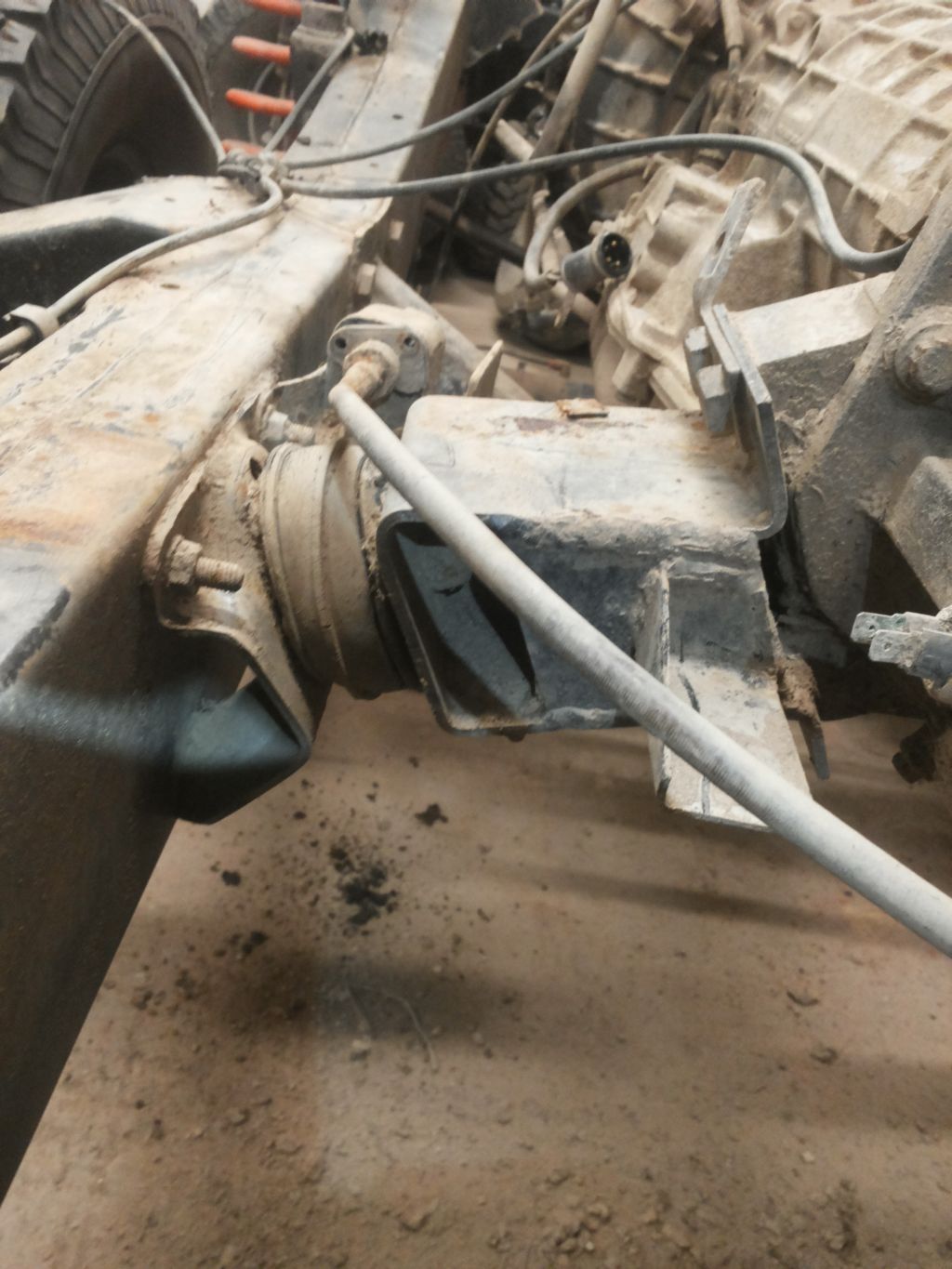

Ahojte,
chcel by som poprosit niekoho, kto ma v RRC original L230 ci by mohol pozriet prip. odfotit ake ma drziaky silenblokov. Mne sa zda, ze moje su pod zlym uhlom a silenbloky sa velmi deformuju.
Dakujem

podobnej problém ma leady heaven mara a prisel na to ze ma drzaky jiny nez mají bejt tyhle jsou na Berg , coz je asi i tvuj pripad
dej tam ty jak jsou na 300tdi a bude to v pohode , si myslim

priznam sa, ze uz si celkom nepamatam ako som tu pridavku menil, ale drziaky som mal k LT230. Vtedy som mal este aj stareho range-a a tusim, boli tie drziaky +- rovnake.
S odstupom casu mi vsak tie vytahane silenbloky zacinaju vadit. O tu deformaciu ani tak nejde, ako o to, ze sa trhaju a pri mojom jazdeni ich menim kazdu chvilu.

Já bych to zkusil zaměnit jako to budem dělat u mého RRC... tak to
Příčka 300Tdi.gif (26.14 KiB) Zobrazeno 8184 x
