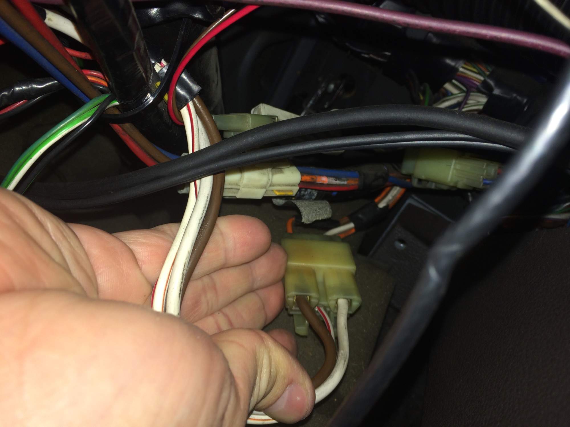

Díval jsem se na ten kabel na spínačce a mám dotaz - sedí ti klíč spínačky ke všem ostatním zámkům? Ta spínačka totiž vypadá, že už je z novějšího modelu od roku 95, které mají navíc ten konektor, co jsi nafotil. Takže bylo by opravdu dobré najít ten druhý konektor ke spínačce, protože už ten může být dobastlený.

Mirko měl jsi pravdu, ten druhý konektor tam prostě není a jiným klíčem odemknu a jiným startuji. Další dodělávka. problém je že nepoznám který konektor je dodělaný, ono to vypadá vše normálně.

Noooo...takže ta spínačka co tam máš tak má navíc funkci blokování řazení u automatu, ale to tě nemusí tolik zajímat - to bude ten konektor navíc. Každopádně ale jde ze spínačky druhý svazek kabelu a ten končí taky v nějakém konektoru a ten je na novějších spínačkách jiný, takže ho někdo musel předělat, aby tam mohl tuhle novější spínačku nabastlit na tvůj svazek v autě...není to nic technicky nemožného, ale kvalita provedení mohla být slabší. určitě bych se podíval, jak ten konektor na druhém kabelovém svazku vedoucím ze spínačky vypadá (myslím tím stav)- respektive kde došlo k předělání (přepájené dráty, nebo jen nějaké čokolády?). Měl by se nacházet někde na sloupku volantu nebo u noh řidiče.

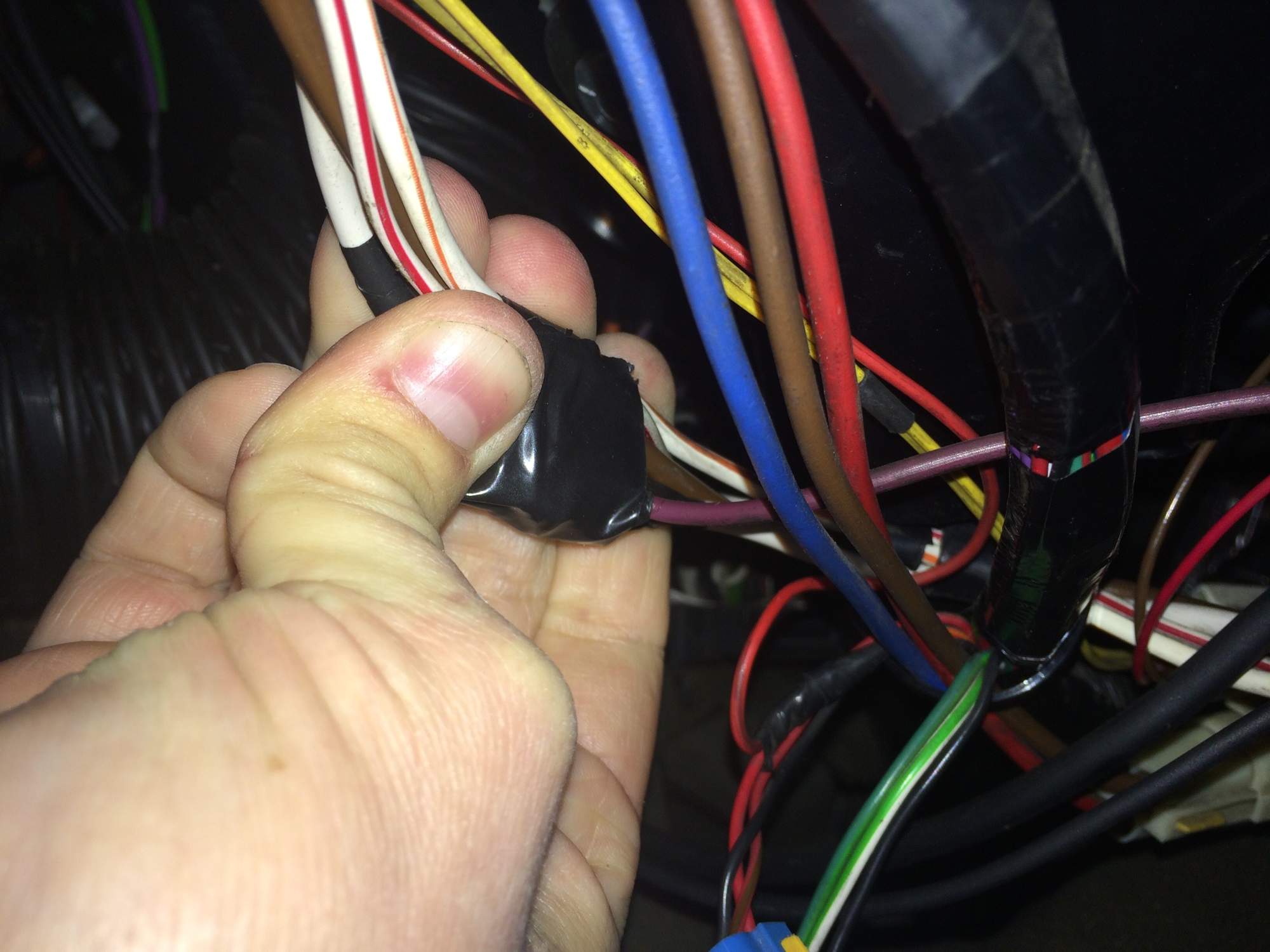

#400 Příspěvek od DDT » 08 bře 2016 21:23
tak jsem byl zas po tmě lovit fotky.....takže jako bastl tam vypadá jen ten fialový drát a ten je z tajného tlačítka. Ten půjde pryč. no a pak vedou kabely do toho nažloutlého konektoru a vypadá to normálně.
