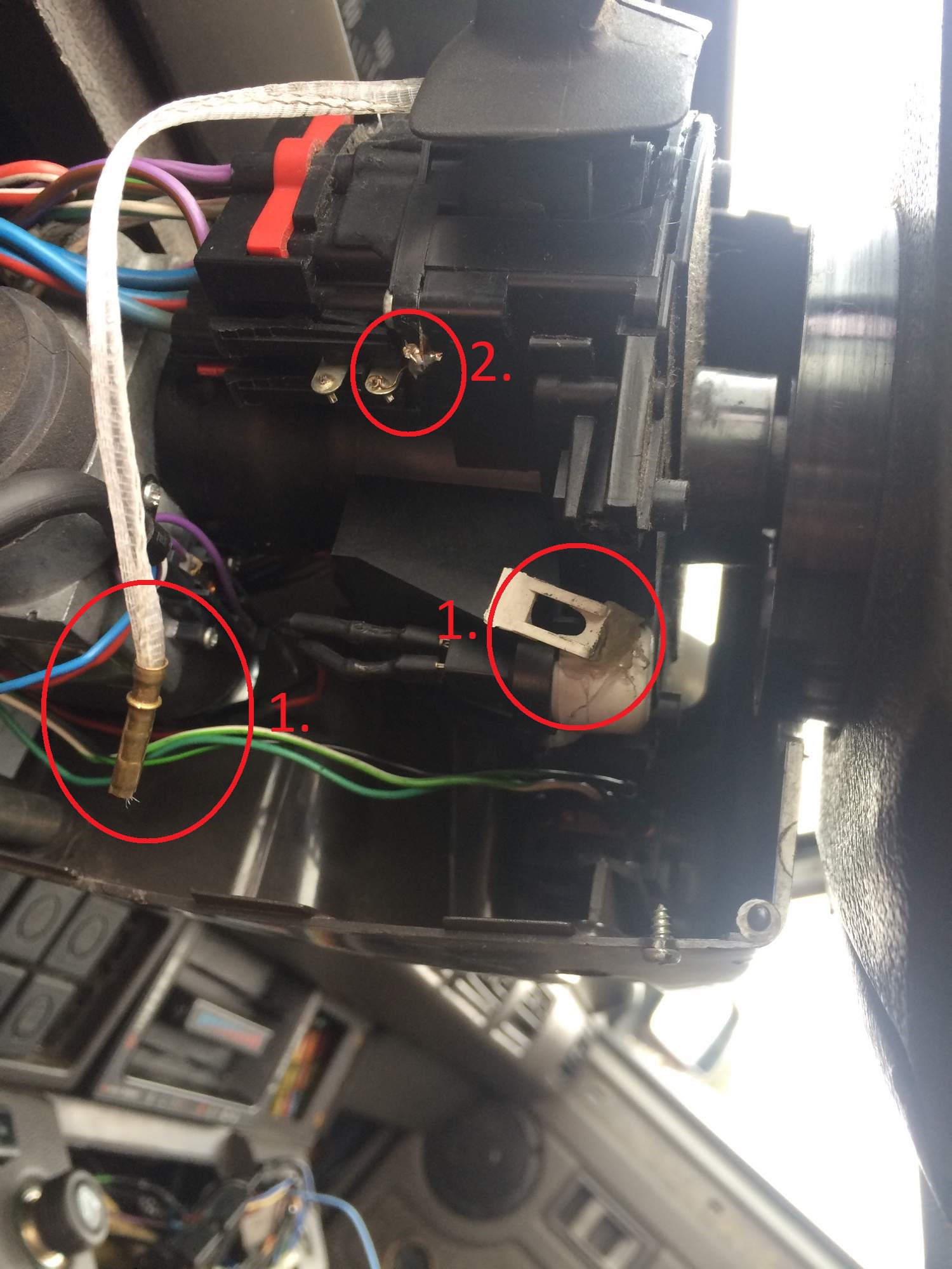

no ale mně tak nějak vadí že je tam tma já to chci prostě v pořádku
takže, kable na zapínání světel i konektor opticky vypadá v pořádku. Druhý na ozkoušení nemám. Směrovka mi drží jen v jednom směru, když dám blinkr doleva tak to drží když doprava tak to spadne, prostě se to tam neudrží.
A věci na fotce:
1. ulomená packa co tam někdo nějak přilepil, samozřejmě to nedrží. Plus nějaký bílý silonový cosik s kovovou koncovkou, jde to tam zasunout a nějak to tam i samo drží, k čemu to je nevím, na druhé straně je to taky a tam je to bez vady a drží to parádně
2. je tam napájený nějaký drát, ale je přerušený, ty dva body co jsou v kroužku vypadají že byly propojené ale nyní nejsou, netuším co tam bylo
Jestli někdo v tomhle poradí tak budu rád.

myslel jsem kabely co vedou k vypínači světel. protože jedna z rad byla, že vypínač může být špatný. tak mne napadlo jej odpojit a ty tři kabely co k němu vedou propojit natvrdo a zjistit tak jestli podsvícení funguje i za jízdy zda nezhasne tak to bylo vypínačem.

#452 Příspěvek od Mirko » 29 bře 2016 15:30
Ten vypínač ty dráty jen spojuje, takže pokud je navtrdo spojíš, a nebude ti to dělat, tak to vypínačem není...Ale ten vypínač je zas tak primitivní, že se dřív rozpadne, než že by nefungoval. Závady se světlem má často na svědomí vypínač blinkru a dálkových...takže zkus možná pohledat o patro výš

#453 Příspěvek od DDT » 29 bře 2016 15:38
no jak jsem dával fotku toho vypínače blinkru a dálkových, je to tam takové Kutil Tim. Něco ulomené, něco dobastlené. Tam nic nespravím, tam se nevyznám v ničem, to bych akorát rozvrtal. Takže to nechám autoelektrikáři.........zase.

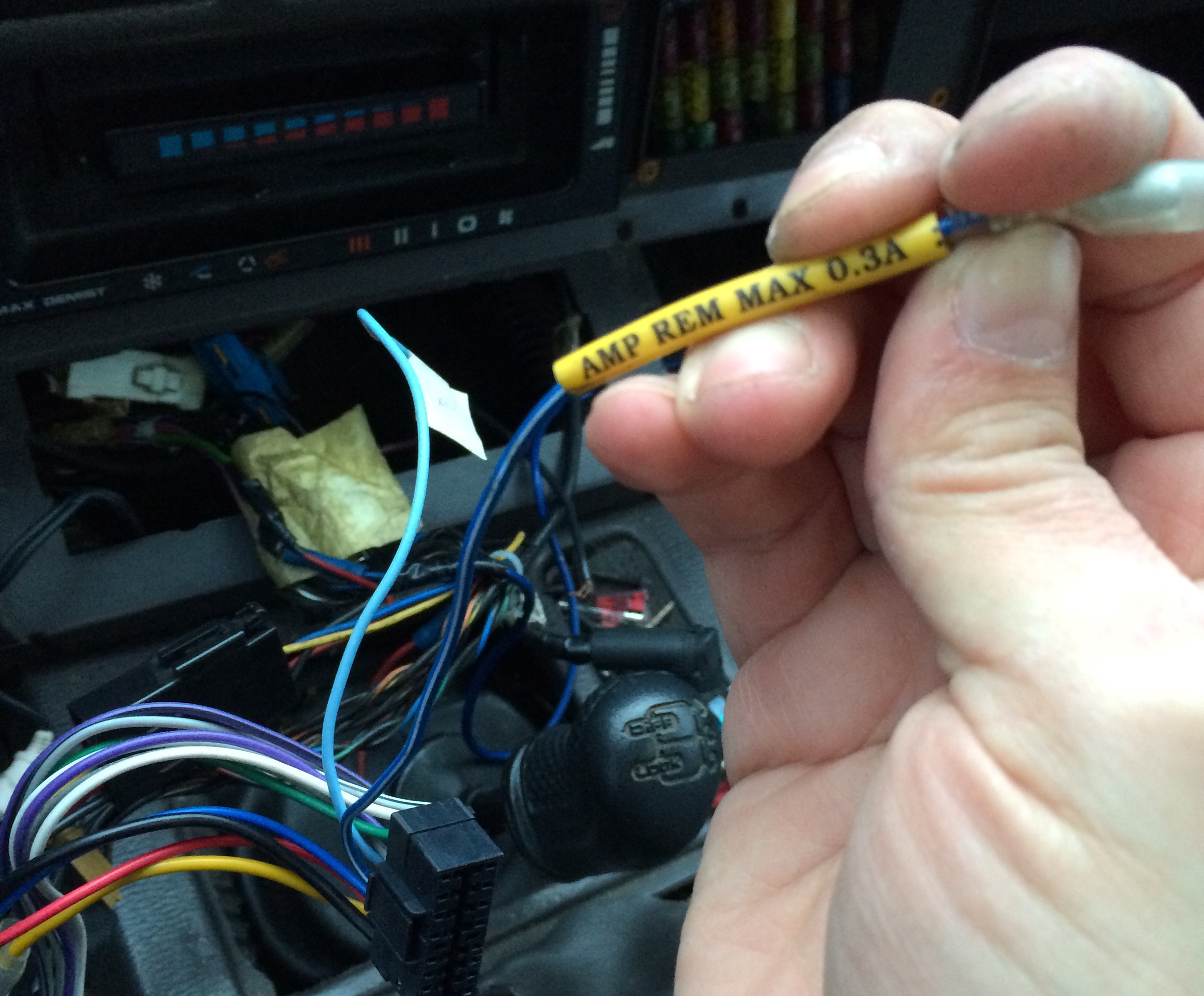

Přestalo mi hrát radio. Zapojil jsem jej a nic. Tak mne. Napadlo
Tohle má uvnitř bužírky hliníkovou objímku a v ní nic. Nemá tam být pojistka?

Re: RRC 200TDI by DDT
#454 Příspěvek od Lukasino » 29 bře 2016 15:46
Tohle je jen na spínaní zesilovače. To Ti nepomůže :wink:
DDT
Příspěvky: 331
Registrován: 16 črc 2012 22:52
auto: Defender Td5
Bydliště: Krnov
#455 Příspěvek od DDT » 29 bře 2016 15:56
ale měla by v tom být pojistka uvnitř ne? Takový ten skleněný váleček co má po stranách kovové konce ne?
Zesilovač to auto nemá ne? Mám jen vzadu CD changer, který funguje, ale nechci ho. kdyby někdo chtěl je Váš :-D

DDT píše:ale měla by v tom být pojistka uvnitř ne? Takový ten skleněný váleček co má po stranách kovové konce ne?
Je to spínání zesilovače, tzn. pokud by jsi měl zesilovač, tak tohle slouží pro to, aby jsi ho sepnul po zapnutí rádia. Jinak je zesilovač vypnutý.
Tzn. pokud ho nemáš, tak nemá smysl řešit tenhle kabel, i kdyby tam napětí nebylo, tak je to čistě chyba rádia, nebo zapojení, ale určitě to nemůže způsobovat problémy dále...
