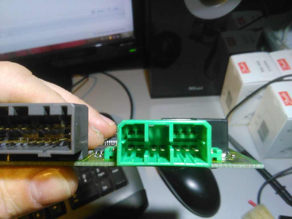

cital som tu uz asi všetko a nikde som nenašiel ako presne odpojit to kazitko. Nasiel som obrazok kde je bypass ale mam iny typ RJ. Tak ak by bol niekto ochotny poradiť čo trepa prepojit aby som mohol naštartovať. dakujem za radu

ak nerozumies elektrike kup si toto http://www.ebay.co.uk/itm/Land-Rover-De ... Swq7JUBg93 a daj to miesto tej druhej krabicky.

DanoDEF píše:ak nerozumies elektrike kup si toto http://www.ebay.co.uk/itm/Land-Rover-De ... Swq7JUBg93 a daj to miesto tej druhej krabicky.
moj konektor ma dole 7 pinov tento ma 5 cize ako laik , to tam urcite nedam

#5 Příspěvek od DanoDEF » 06 dub 2016 21:54
cikcikcik píše:moj konektor ma dole 7 pinov tento ma 5 cize ako laik , to tam urcite nedam
... lenze to nestrkas do tej zelenej krabicky ale za autoradiom nas dalsiu krabicku tzv spider alarm a tu potrebujes vyradit ta blokuje cerpadlo a startovanie a to urobis prave tym konektorom ( sikovnejsi kuskom kabla).
... tu druhu fotku co si odstranil z prveho prispevku to je rozobrany ten spider alarm uz aj s prepojkami

DanoDEF píše:
dik aj za takuto radu. Ale toto milujem na vsetkych forach kazdy pise ake je to jednoduche ze sikovny to spravi a ten je lepsi ako ten. Ale konkretnej odpovede sa nedockas. Pre mna je vecna odpoved zober si 3ks drotov. Spoj pin 1-2,3-4,5-6 hotovo. A kto nechce poradit alebo nevie tak nech nepise. Takto to vnimam ja. dufam ze som niekoho neurazil.

... skus prepojit PIN 4 + 5 + 8. Vobec nepopisujes aky mas problem co ti to robi a ocakavas odpoved co mas urobit.

#14 Příspěvek od cikcikcik » 07 dub 2016 08:27
treba to prepojit takto?
Příspěvky: 5139
Re: Odstavenie central a imobilizer
#15 Příspěvek od DanoDEF » 07 dub 2016 20:03
ano malo by to byt tak (porovnal som iba obrazky na nete, nekontroloval som schemu)

Steve píše:To těleso konektoru asi koupit nepůjde, takž nejspíš musí stačit klasické autokonektory - cena na e-bay s mi nelíbí :mrk
... ked nemas original protikus nechces ho kupit tak tam nedavaj ziadne konektory. Odstrihni a spoj kable - riesis spolahlivost tak tam nebudes davat nejake autokonektory.
