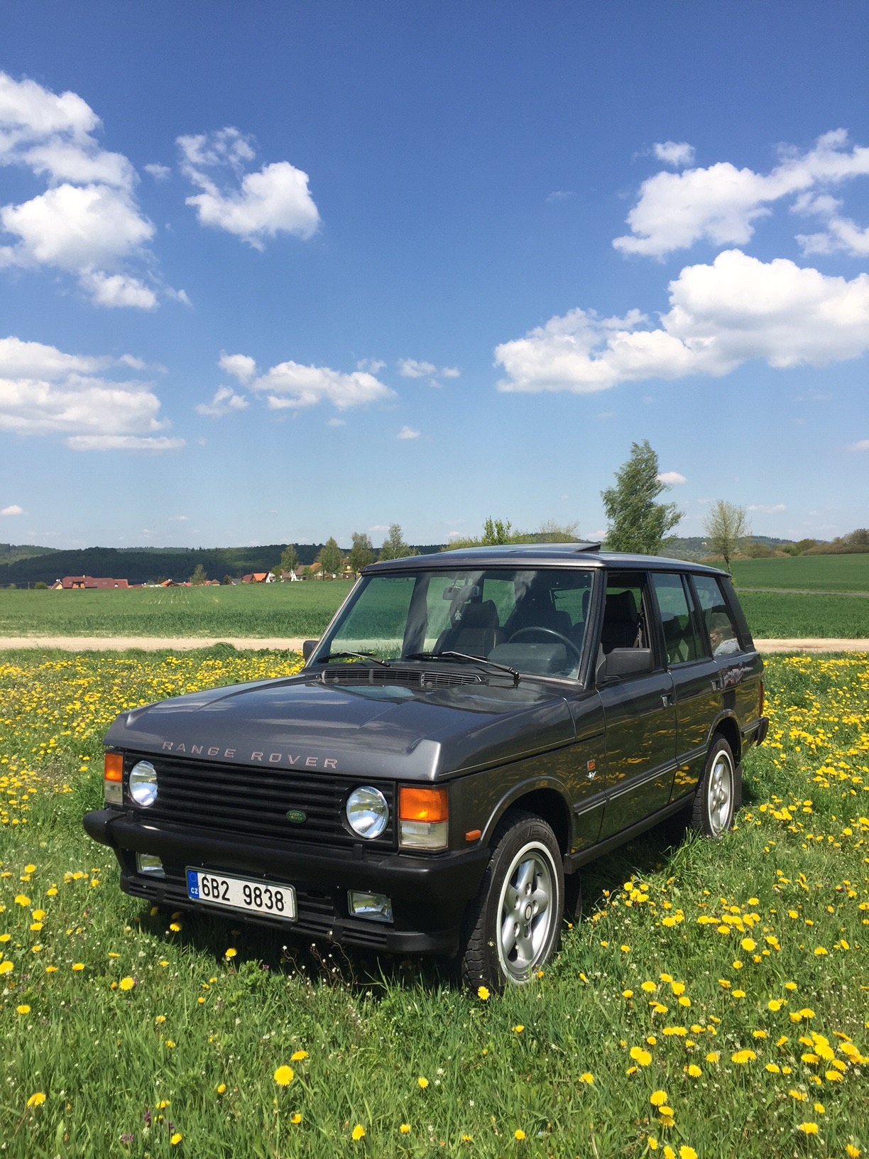

Nevypadá věru zle :rock
Příspěvky: 6536
Re: RRC 4.6 - nový přírůstek
#62 Příspěvek od Hanys_a_Kaca » 06 kvě 2016 12:26
hustej café cruiser !

Všechno moc dobrý a pěkný. Teda až na tu velikost a umístění nápisu na kapotě. Laik si nevšimne, ale odborník ví a pozná... :mrk

Otifant píše:Všechno moc dobrý a pěkný. Teda až na tu velikost a umístění nápisu na kapotě. Laik si nevšimne, ale odborník ví a pozná... :mrk
Ona i ta barva... vzadu už to takhle bylo, ve předu to bylo hnusný, tak je to teď stejně... michodem nápis na kapotě který tam byl předtím (a byl podle mně původní) byl přesně, na milimetry, takhle velký a takhle umístěný, nápis Vogue SE tam měl být ale nebyl, dělal jsem si ho sám podle vzoru, nápis V8 4.6 tam nikdy takhle originál nebyl... zrovna tak jako V8 na bocích a britská vlajka. Je mi to jedno, mně se to líbí a po tom co jsem na tom autě řešil tak jsou tohle prkotiny kterýma se v aktuálním časoprostoru zabývat nebudu... teď mně třeba ještě čekají lakýrnické retuše LZ blatníku a růžku kapoty.

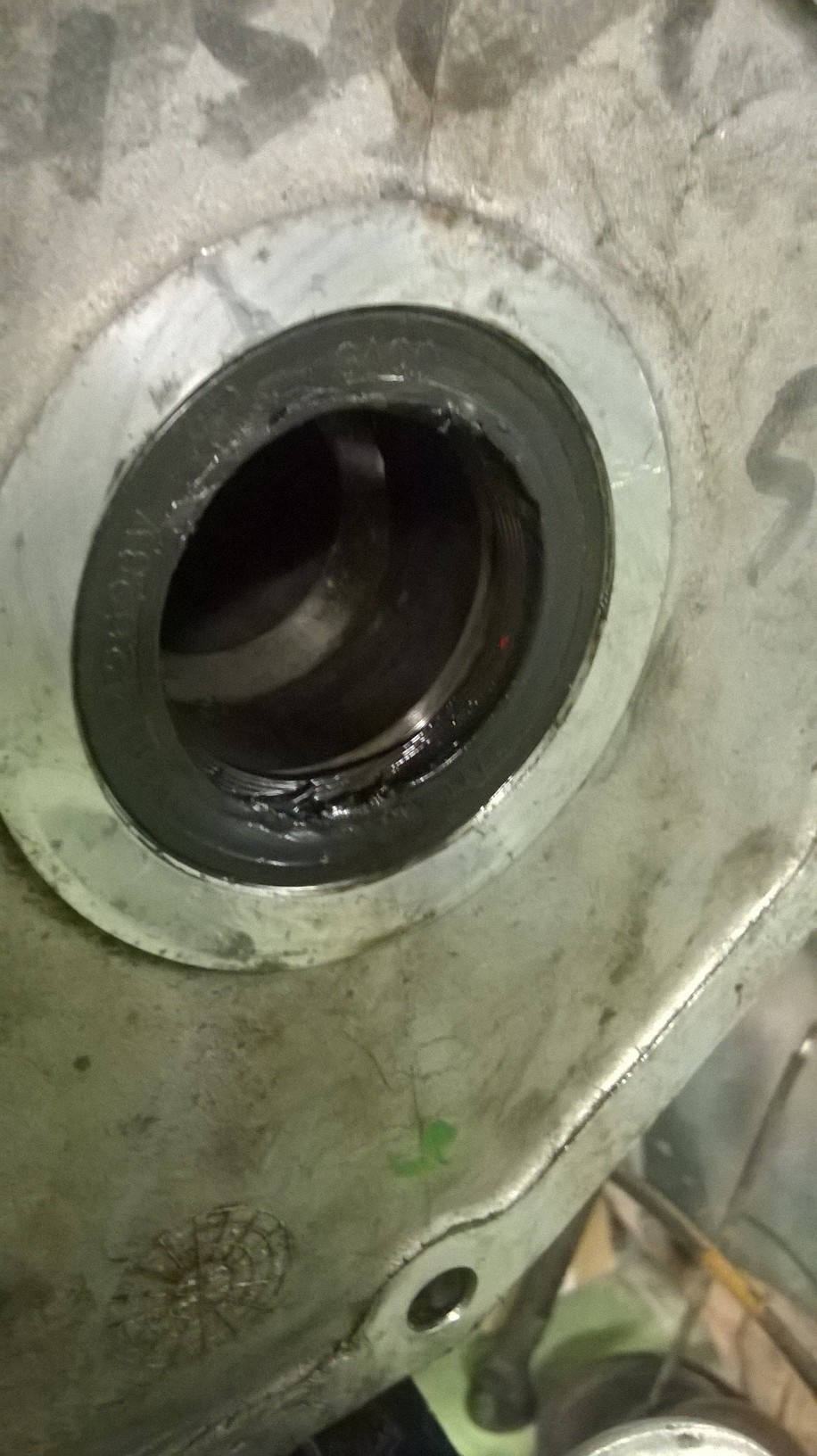

Jinak po dnešním ježděni ještě další novinka - teče fest asi gufero mezi převodovkou a přídavkou, sice to bylo u předchozího majitele venku, ale gufero se neměnilo, škoda takhle to musí ven znova :Ja blb: abych se nenudil...

Tak už vím proč tekl olej z převodovky... takhle vypadalo gufero... prý to bylo předtím rozhozené a venku, zřejmě je zničené při nasazování přídavky :Sorry:

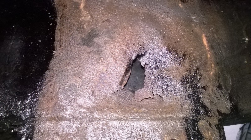

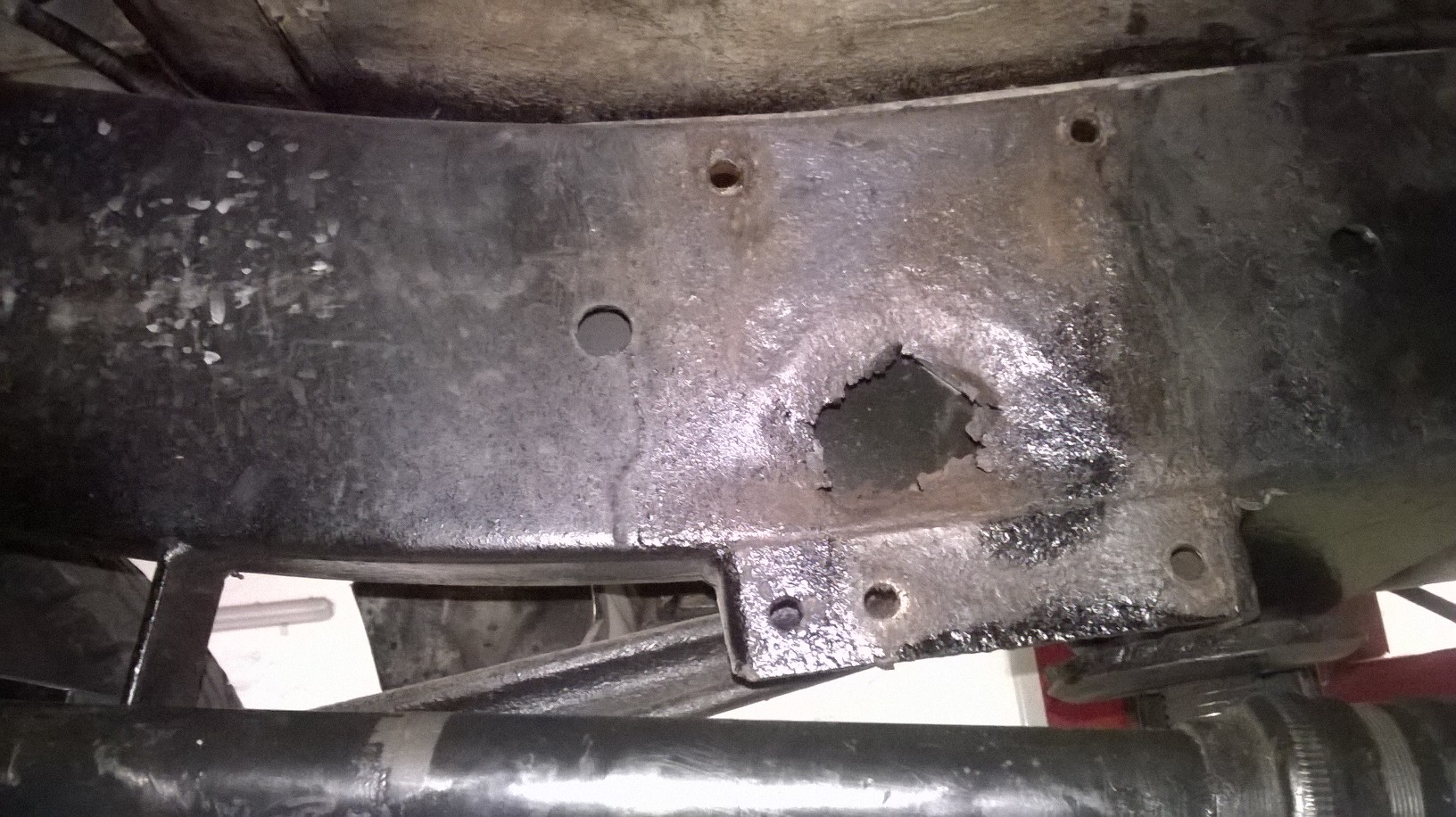

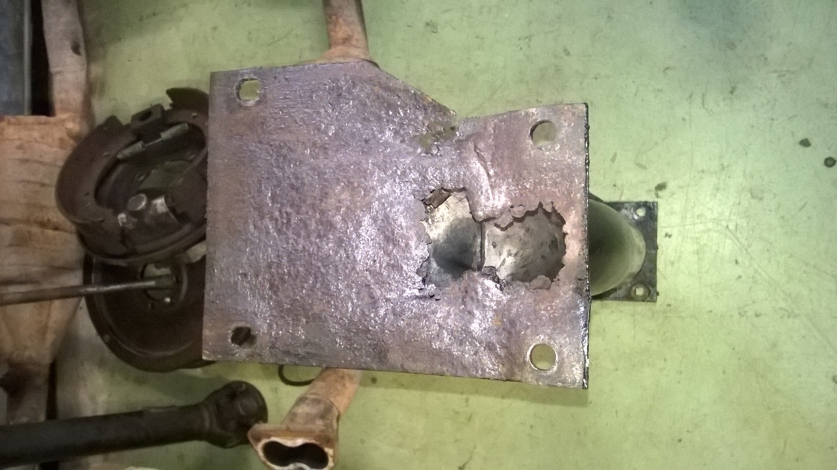

Šasí mělo být zdravé... :wink: místo pod příčkou, která byla očividně nedávno venku... překvápko, bude se vařit....
