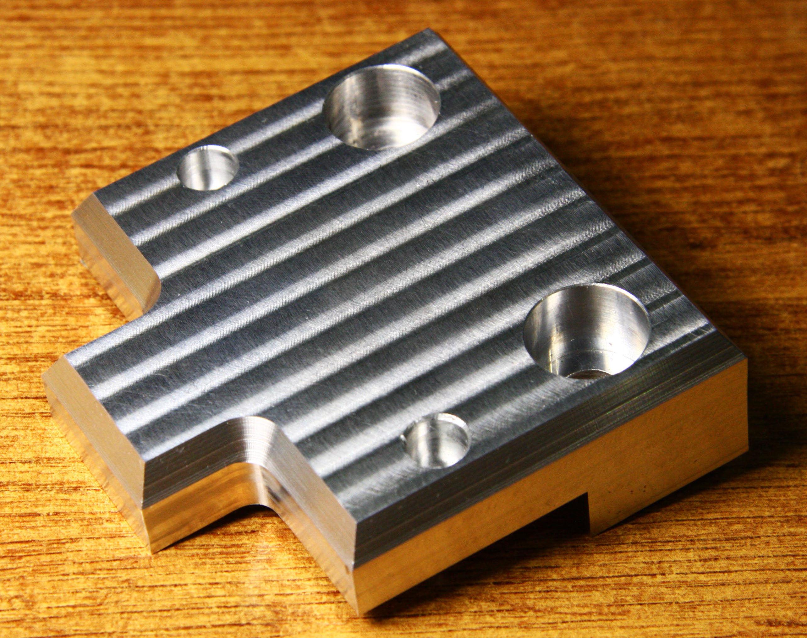

Ak by bol niekto ochotný poslať staré panty alebo nakresliť výkres, môžem podla nich vyfrézovať duralové, vysoká kvalita, samomazné prevedenie. Poštovné zaplatím

Dobrý nápad. Už s tím do výroby.chleba píše:Ak by bol niekto ochotný poslať staré panty alebo nakresliť výkres, môžem podla nich vyfrézovať duralové, vysoká kvalita, samomazné prevedenie. Poštovné zaplatím
Re: Panty předních dveří
Načo čakať, prototyp na ukážku spravím zadarmo

Velmi zajímavý nápad - vzal bych to z druhé strany - co by taková sada pantů na 4 dveře na Defíka vyšla vyrobit? A nemyslím tím první kousky, ale reálnou malosériovou výrobu. A samozřejmě udělané se všema úpravama a vylepšeníma, jak jsou tady popsané. Abychom nezjistili, že za menší peníze už to můžeme někde koupit hotové.
