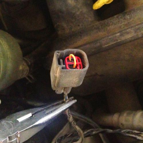

Zdravim vsechny, vlastnim cerstve F2 a mel bych dotaz ohledne zamykani na dalkovy ovladac.
Dela mi totiz problem se zamykanim, pokazde troubi a auto se nezamkne. Ujistil jsem zda jsou vsechny dvere zavrene a blikacky nebo svetla.. Vse jsem mel vypnute a zavrene, ale auto se proste nezamkne a jen troubi dal pokazde kdyz zmacknu zamknout. Dost me to stve a zatim musim jen manualne zamykat..

asi senzor zavretia kapoty v lavom zamku kapoty bud vymenit alebo ho vybrat a spojit v konektore drotom.
ked sa ti spusti alarm ked je auto zamknute tak je to modul alarmu ktory je za baterkov ma vlastnu baterku ktora sa uz zle dobija treba to cele vymenit

VYRESENO.
diky.
