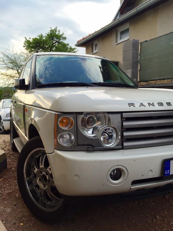

Ahoj, musim se podelit o novou radost. Po dlouhem vybirani jsem se stal hrdym majitelem Range Roveru 4.4 2004. Naprosto uzasne auto, nemam slov. Puvodem z USA, nyni treti majitel v CR.
Sice se troku obavam vsemoznych problemu, ale neodolal jsem. Postupne jak auto prozkoumavam narazim na vsemozne zahady.
