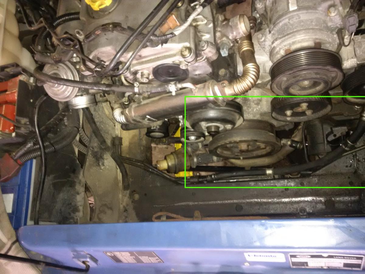

#111 Příspěvek od VencaZE » 16 čer 2016 20:19
Tak už se v tom taky vezu. Po výměně části tekoucích trubek a hadic hučí čerpadlo ACE. Před výměnou to podle majitele nehučelo.
Odvzdušnění diagnostikou jsem udělal, v nádobce není pěna ani bubliny, test ACE ok, fyzicky- při jízdě ACE funguje.
Jen to prostě blbě hučí. Chtěl bych se vyhnout tomu abysme zbytečně koupili čerpadlo.
Je možný že to zapříčiní pouhá výměna trubek?

#112 Příspěvek od peti78 » 16 čer 2016 21:23
Řešil jsem to taky ani výměna pumpy ace nepomohla a když jsem to odpojil tak je klid zeptám se jen ta trubka co se měnila byla originál já totiž mám tam zrovna ty dvě trubky co vedou od pumpy předchozí majitel měnil že tam navaril jiné a konce nechal a tak si myslím jestli tam není nikde třeba menší prutok nebo je tam odpor trochu v tom svaru a proto to tak hučí a ještě olej tam je origo co je do ace zelený nebo dextron to mi tvrdili ještě že to u mě dělá ten dextron ale tomu moc nevěřím každopádně jsem zvědaví zda to vyřešíte dost mě to zajímá

#113 Příspěvek od VencaZE » 16 čer 2016 21:32
Jak píšeš- trubky jsou napojované hydraulickými rychlospojkami- a neoriginál hadice, olej originál co patří do ACE. Ale předtím tam byl nejspíš Dextron a prý to nehučelo.
Hmm, takže kontrola průtoku těmi spoji bude nutná.

#114 Příspěvek od peti78 » 16 čer 2016 22:29
Nevím přesně jestli to je těmi spoji já už vyměnil skoro všechno krom těch trubek a právě tam už jsem neměl na to to řešit já to měl jak když mám v autě hydro motor a byla hrůza stim jezdit nejdříve jsem myslel že to dělá převodovka nebo měnič ale ne je to ace teď tam mám zatím kladka a kratší řemen a mám tichou jízdu zase můžu konečně poslouchat jiné věci co to auto vydává ale třeba až zjistíš čím to je tak se k tomu zase vrátím a skusil to dát do kupy

#115 Příspěvek od VencaZE » 16 čer 2016 22:55
S nejvyšší pravděpodobností se zaměřím na ty nový spoje trubek. To obnáší vymontovat chladiče a pak je na to dobrý přístup.

#116 Příspěvek od petmic » 17 čer 2016 06:25
VencaZE píše:Tak už se v tom taky vezu. Po výměně části tekoucích trubek a hadic hučí čerpadlo ACE. Před výměnou to podle majitele nehučelo.
ak si daval non-genuine hadice skontroluj ci maju "attenuator" ktory tlmi hluk v systeme. cital som niekde ze neoriginalne hadice ho tam namavaju.
RAVE - DESCRIPTION AND OPERATION 60-15 píše: ...The flexible hose which supplies pressure from the pump to the supply pipe attached to the front cross member is
fitted with an attenuator. The attenuator comprises a bullet shaped valve which is located between two spiral wound
springs held at each end of the flexible hose. This valve operates as a restrictor to damp pressure waves of hydraulic
fluid from the pump, reducing noise and strain on components downstream. The attenuator is integral with the supply
hose and pipe and cannot be serviced separately....

#117 Příspěvek od VencaZE » 17 čer 2016 07:53
Hadice vlevo jsem nahradil vyrobenymi hadicemi na obrazku vpravo- a ty nejsou origo.

#118 Příspěvek od VencaZE » 17 čer 2016 07:55
Protože zrovna ten attenuator tekl :evil: .

Já myslel že to je na chlazení serva jako jsem měl u p38

#120 Příspěvek od VencaZE » 17 čer 2016 10:14
Ta smyčka je chlazení serva a ta stará gumová hadice se dvěmi prstýnky by měla být ten "tlumič".
