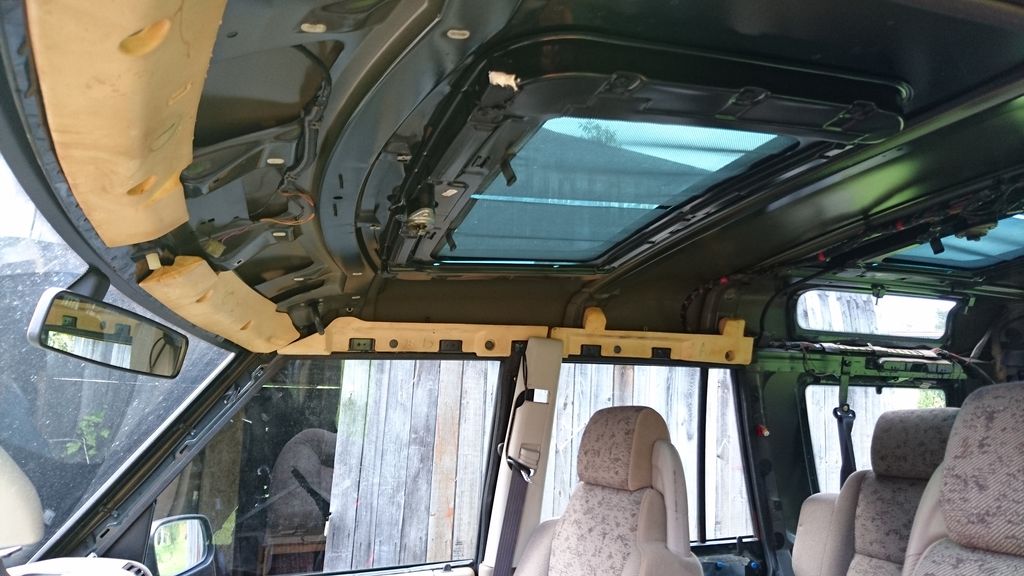

je to des, jedno urobis (aspon na chvilu) ukaze sa dalsie
najhorsie na to je dat dole ten stropny tapacirung. ono to nie je zlozite, ale treba kvoli tomu dat dole strasne vela dielov a co je na tom uplne zabite ze je velky a relativne jemny. na vybratie je potrebne este aj sedacky sklopit,zhodit aspon na jednej strane zadny spodny tapacir v kufri a opatrne bez prasknutia nervov vytahovat po uhlopriecke cez zadny kufor. uz som ho raz mal dole, ale prisiel som pri tom o 1/4 nervovych buniek a nove vraj nevznikaju
normalne uvazujem nad tym nejakym inteligentnym sposobom na nejakom vhodnom mieste ten strop prerezat na aspon 2 časti, pripadne 3 a davat dole jednoduchsie iba tu potrebnu cast. ale este som to nevykoumal, bo ma trapia ine veci.

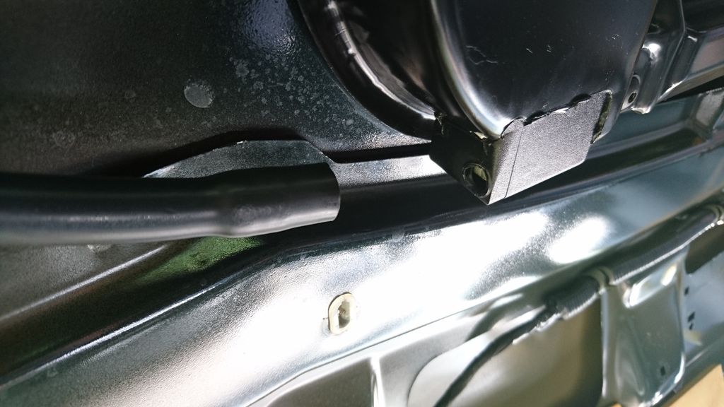

Zo spodu vysrobujes celu vanicku a tie plastove odtokove rohy pekne odtial vylupnes. Ulomene kusky niecim nahrad a zalep. Ja som to nahradil starim asi hlinikovym perom ktore som vlepil do zlomenej trubky a este raz prelipil lepidlom na autookna. Proste si najdes system ako to opravit.ladapes píše:Ahoj, mam ten samy problem, utrzene hadicku od tech zlabku. Jak si to vyresil? Lepil si je, nebo daval novy a daji se vubec sehnat? Jo a musi se sundat sibr, nebo jde ta vanicka vyloupnout ven zespoda?MadTom píše:já jsem měl ulomené hadičky co jdou od těch sběrných vaniček - takže doporučuju rozebrat.

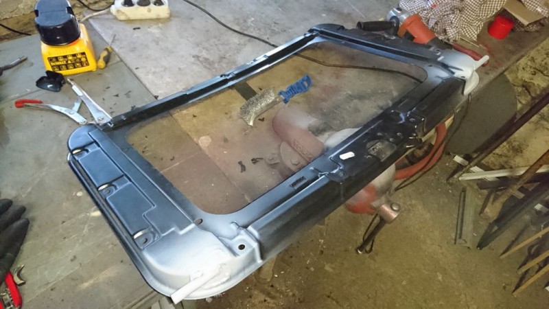

První pokus byl přilepit to lepidlem na plasty pěkně na tupo. No neuspělo to. Tak jsme našel vhodnou plastovou trubičku (propisku), stočil ji lehce na soustruhu na průměr a zasunul a zalepil dovnitř. Vaničky jsem nevyloupával. Nasadil jsem hadičku a celé jsem to přeblemcal polyuretanovým tmelem, kvůli zpevnění. A už několik let má klid.
Hadičky bohužel nejsou to jediné, šíbry rády potékají, protože vůči střeše jsou těsněné jenom jakousi pěnovkou, která časem steří. Na to mi pomohla demontáž šíbru ze střechy, odstranění zbytků starého těsnění a nové přilepení na tmel. A podobné to bylo okolo hagusů, kde originál pěnovka také přestala těsnit.

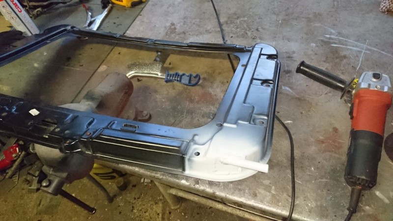

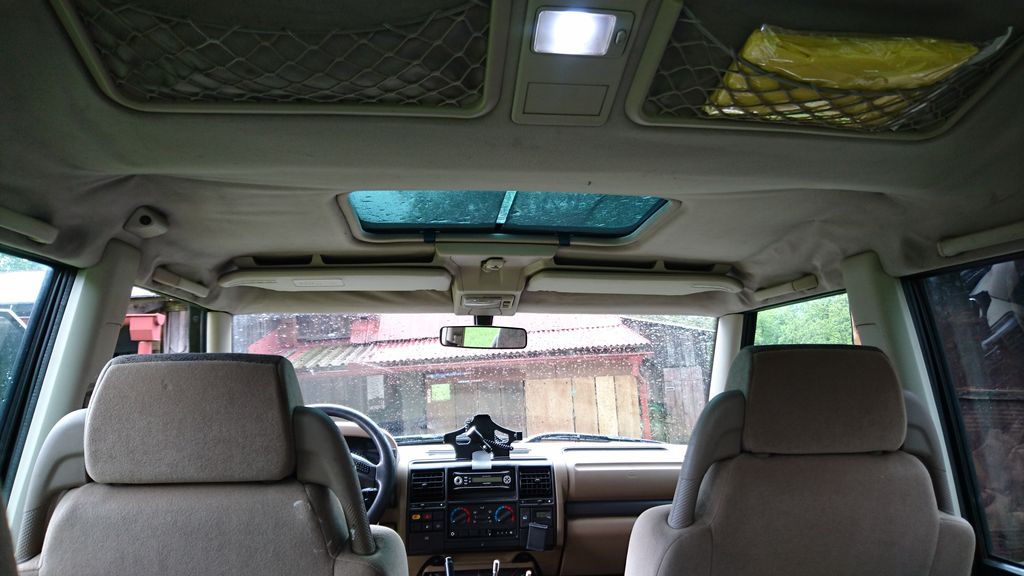

Tak jsem to snad vyřešil. Rozebral komplet, objednal novou těsnící gumu, koupil kvalitní silikon voděodolný, okno vymyl, odrbal staré zbytky těsnění, omastil a to hlavní, vzal plech a zavařil ty vaničky posraný. Koupil jsem dutou trubičku tu tam vsadil, stříknul základovkou a čekám... Zítra stříknu do barvy a nasadím na okno které jsem tam již posadil, s novou těsnící gumou a na silikon a zespoda raději ještě "omatlal spoje také silikonem a šrouby co drží okno taky.

...jo jinak bych ještě dodal, že kdo budete vařit ty rohy, udělejte to tak jak je původní vystouplý plastový roh, já to udělal v první verzi (tak jak je na obrázcích) "dokulata" a nedostal jsem to na střechu ..prostě ta odtoková trubička byla v jinémmizo.baci píše:Tím zavařením rohů jsi mě inspiroval
místě, nežli původní. Délka takovou roli nehraje, ale pozice ano
Takže znova, řezat, brousit, udělat kanálek dle originálu, a nyní to mám na autě, pěkně v laku a naprostá spokojenost.
Akorát jsem to už nevyfotil.
