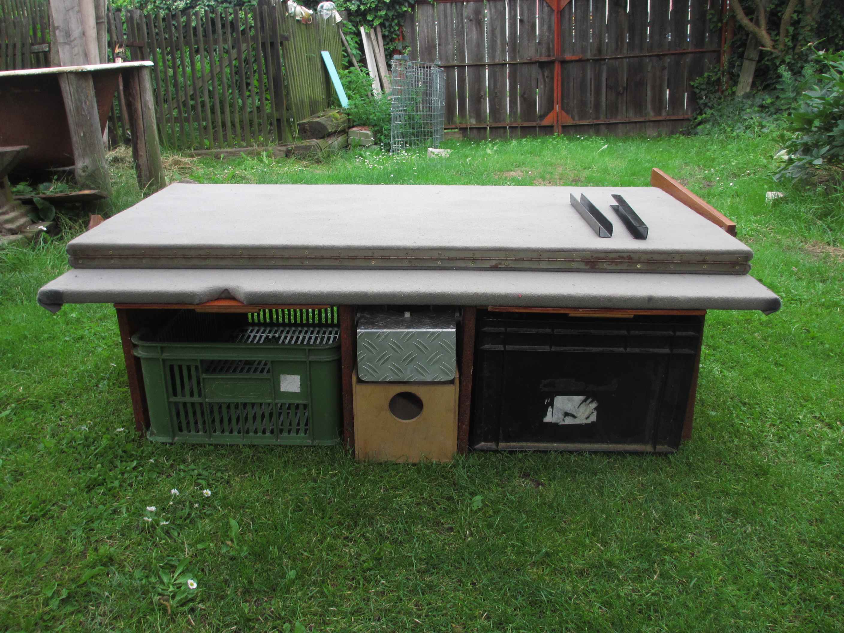

Ahoj mám to řešené z osb desek, dřeva a železa. Váha je tak 30kg. Pokusím se pohrabat fotky a dofotit ale až večer. :wait

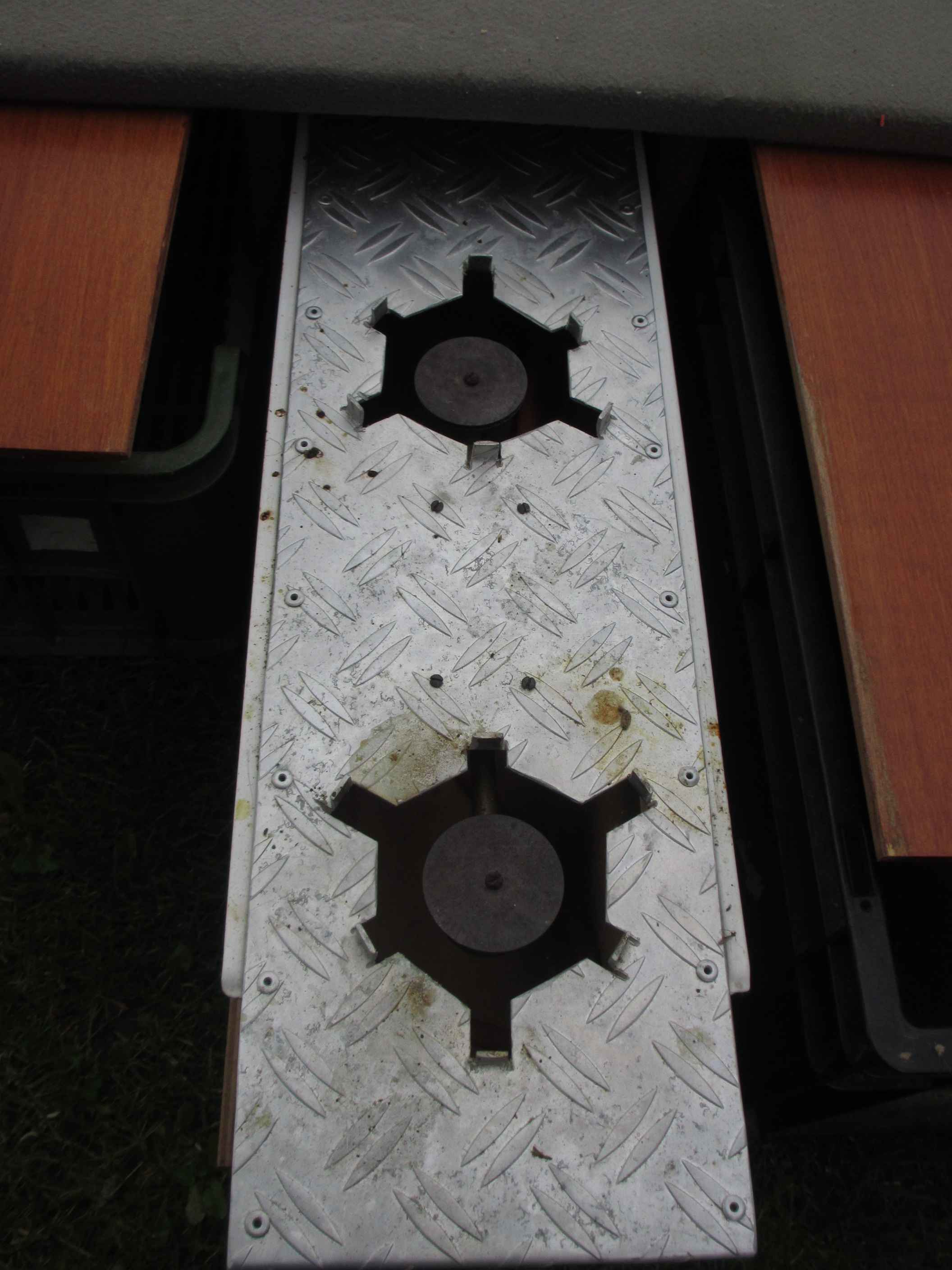

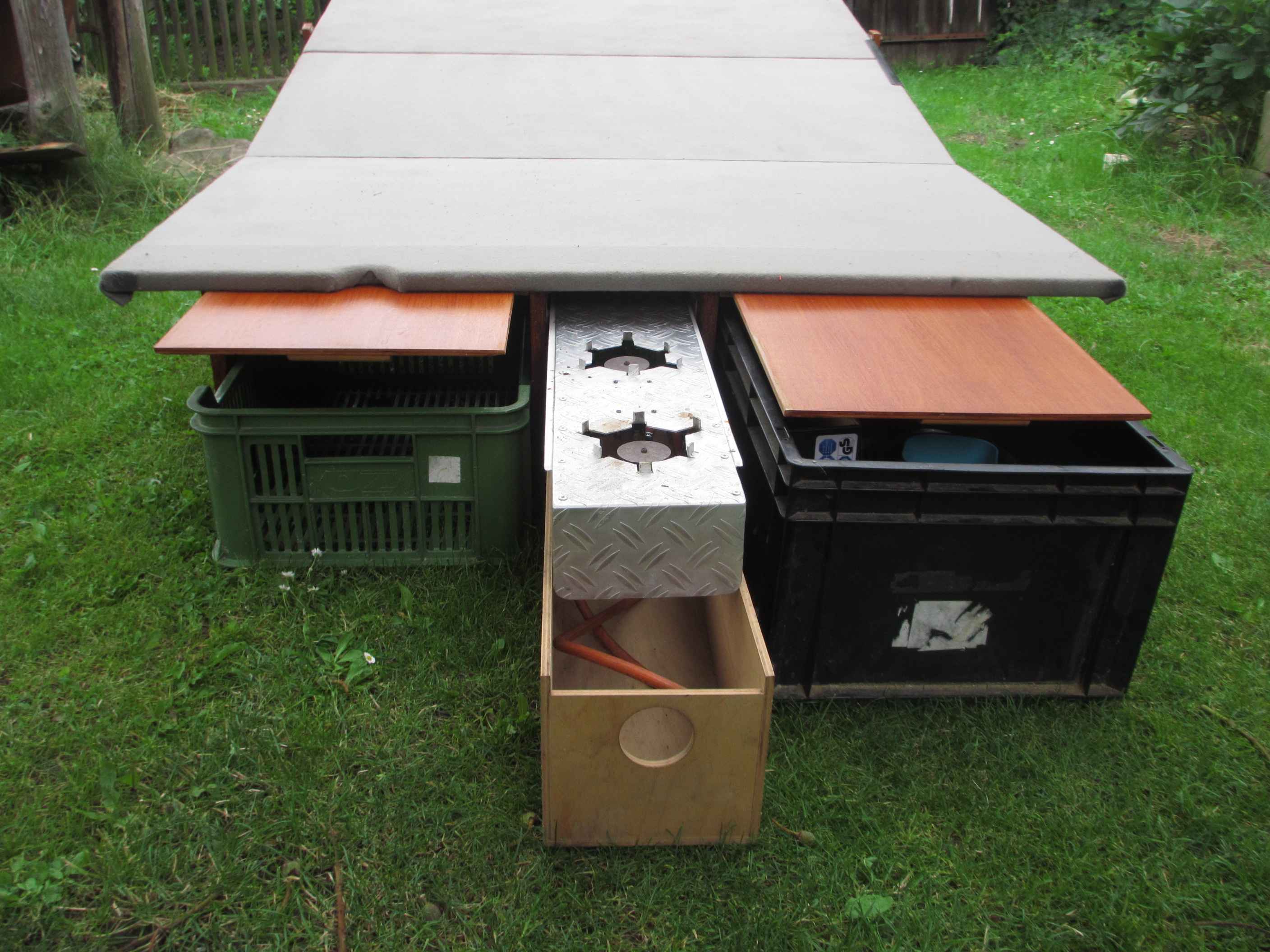

Kusto
Příspěvky: 894
tel.: 602516325
auto: D1 300 tdi
Re: gibsonov pribeh discovery I 300Tdi
#1275 Příspěvek od Kusto » 30 čer 2016 22:23
První várka fotek :wait
Kusto
Příspěvky: 894
tel.: 602516325
auto: D1 300 tdi
#1276 Příspěvek od Kusto » 30 čer 2016 22:25
tu jsou další. A jen jsem se otočil kusto už tam ležel :rofl připraven na cesty.
kupec18
Příspěvky: 1712
auto: D1 300tdi
Bydliště: Ova,Brno
#1277 Příspěvek od kupec18 » 30 čer 2016 22:29
Ten vařič je suprový, když sakra tady je té inspirace tolik že člověk pak vůbec neví jakým směrem se vydat

Kusto
Příspěvky: 894
tel.: 602516325
auto: D1 300 tdi
#1280 Příspěvek od Kusto » 03 črc 2016 22:19
:coze: to je neskutečný co tam máš čudlíků. Spaní je z toho co dům dal a den práce ale úspěšně funguje už 4 roky :rock
