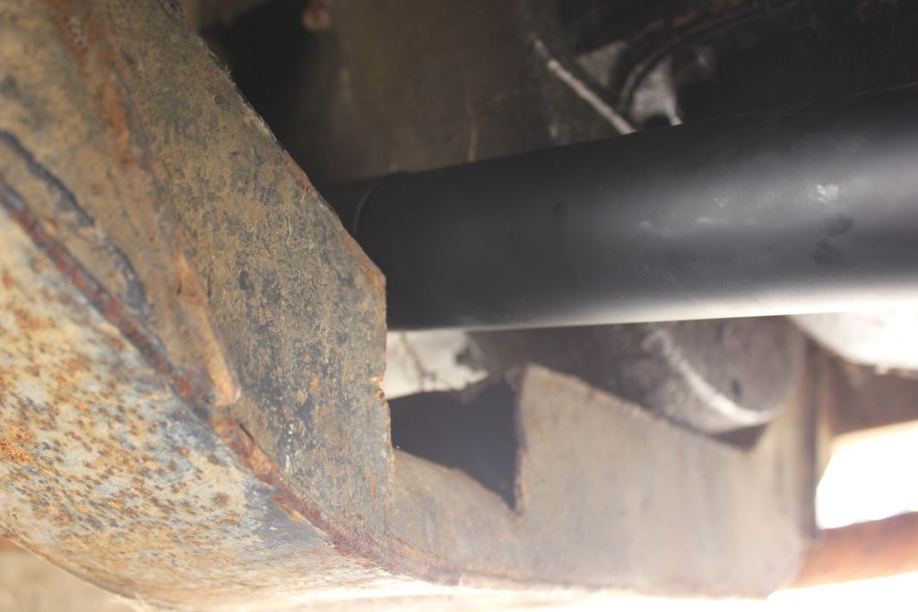

#30 Příspěvek od Svedak » 07 črc 2016 20:53
Tak se mi porad nejak nepozdavala Koprivakova svetla vyska. Kdyz jsem pod nim dneska lezl abych konecne nahodil zpet kardanku, nasel jsem tohle:

#31 Příspěvek od Svedak » 07 črc 2016 20:59
Takhle vyrizly pricnik nebude asi original, ze ;-)
Chvili jsem patral proc to tam kdo spachal - ze by prodlouzene houpacky? Nevite nekdo, jak maji byt v originalu dlouhe?

#32 Příspěvek od kryten » 07 črc 2016 21:09
Někdo tunil... :lol: To jsou houpačky z Military 109.Správné houpačky nemají tu výztuhu a mají rozteč otvorů 93 mm
