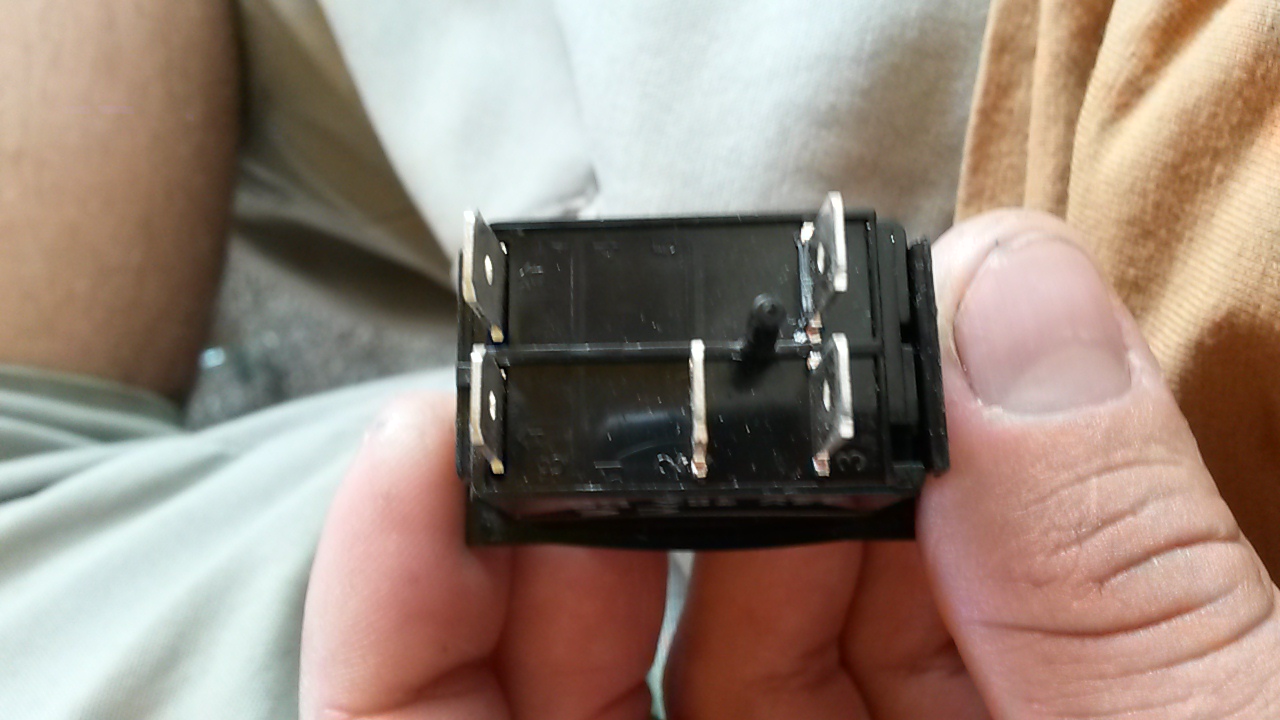

Pls jak jsou ty tlačitka podsvícene ve tmě? svítí to políčko s obrázkem, a když sepneš rozsvítí se ta čárko pod obrazkem?... nebo jak to je?gibson píše:uz stracam prehlad kolko toho prislo a pride ale vsetko to zatial nieje

spinac ma 2 napajania - jedno na podsvietenie a druhe na vystup spotrebica ktory zapinaskupec18 píše:Pls jak jsou ty tlačitka podsvícene ve tmě? svítí to políčko s obrázkem, a když sepneš rozsvítí se ta čárko pod obrazkem?... nebo jak to je?gibson píše:uz stracam prehlad kolko toho prislo a pride ale vsetko to zatial nieje
ja mam podsvietenia (ta ciarka dole) napajane pri zapnutych svetlach zivenych zo zasuvky na 12V pri reducke
ked je spinac zopnuty tak svieti hlavne velke logo
je to pekne pokombinovatelne ked potrebujes mat spotrebice ako kompresor ktore chces zapinat aj pri nenastartovanom aute (u mna zhasnutych svetlach) a napr. zadne pracovne svetla ktore nechcem zabudnut zasvietene ked zhasnem motor
ak budes chciet tak sa ti viac rozpisem a rozkreslim
