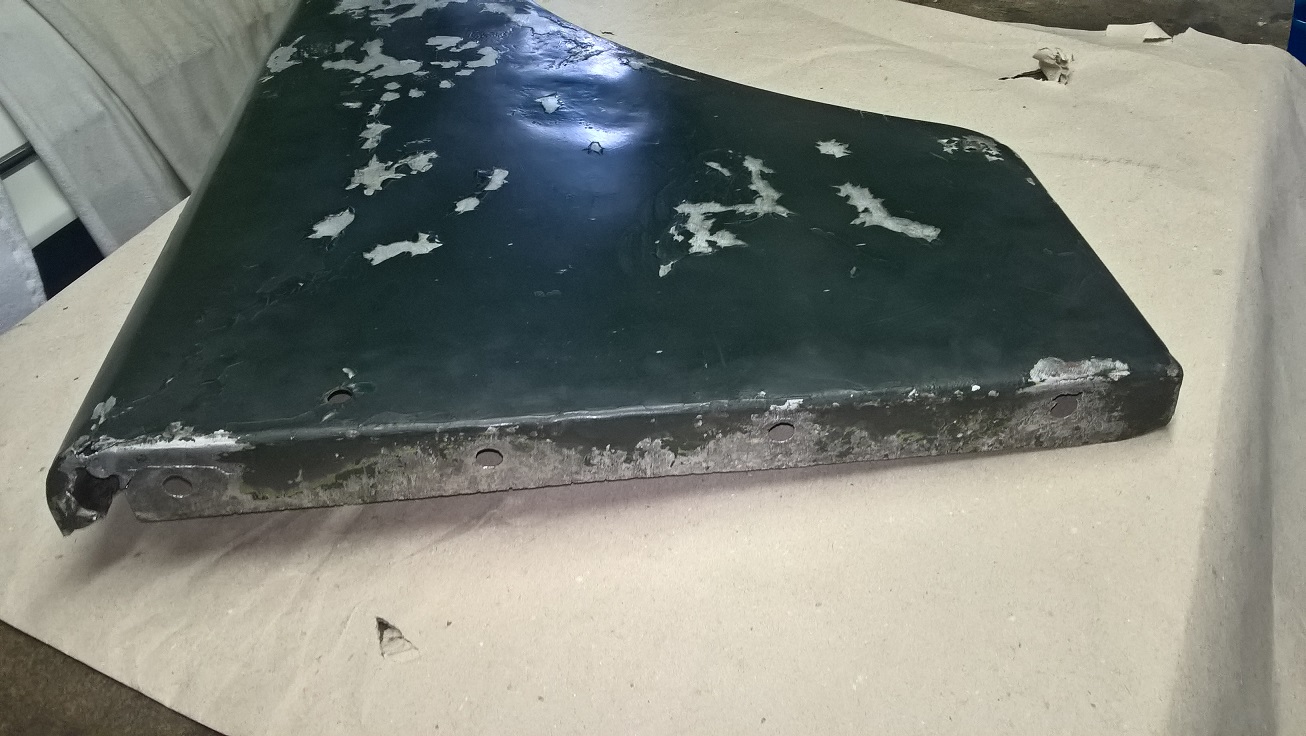

zatim to vypada na zesileni podlepenim a prinytovani. prasklina v predni casti blatniku je v miste kde je upinak na predni kapotu, nejake sily tam jsou, lepidlo bude malo. svarovani, pajeni je moc destruktivni. jine napady se zatim neobjevily. v zadni casti blatniku je pak materialu na svarovani poskrovnu.

Co se týká toho blatníku tak by bylo asi lepší to neinvazivní řešeni. To vaření zanechá optické skody, i když to zase bude funkční. V angli by přes tomdali záplatu a přinýtovali.

Lepení bych nepodceňoval, pokud to bude podlepené v dostatečné ploše - lepí se celé karoserie.
Nýty budou vidět, ne ?
Příspěvky: 15416
Re: Charles
#28 Příspěvek od MadTom » 08 srp 2016 20:08
Když to podlepíš kusem plechu a dobrrým lepidlem - existují i průhledná, a nebude to stačit, tak přenýtovat to můžeš vždycky. Akorát nevím, jestli se ti podaří takové záplaty jako jsou ty na obrázcích. Když použiješ duralový plech, ten plamenem před ohýbáním vyhřeješ, tak ti změkne a nechá se natvarovat bez popraskání. A po čase zase sám vytvrdne.

zesileni dam z vnitrni strany, mista je tam na to dost. tim ze si prava strana vice uzila, ma vice prohnuti nez asi vyjel pred 66ti lety :) na krase mu to ale neubralo. svarovani by to "srovnani" vyrovnalo, lepeni si nejsem jist, nytovani to jen pojisti, nebude jich treba moc, cast navic zakryje kapota.

Saša trefně okomentovala... Charles dostal protézu.
Stav po očištění, protéza :wink: a umístěno. Už mám i vlepeno, jen nemám fotku.
Díky Všem za podněty... dostalo se na všechno vyjma vaření... lepidlo ( MAMUT, díky Tome za doporučení ) a mám tam nýtky.

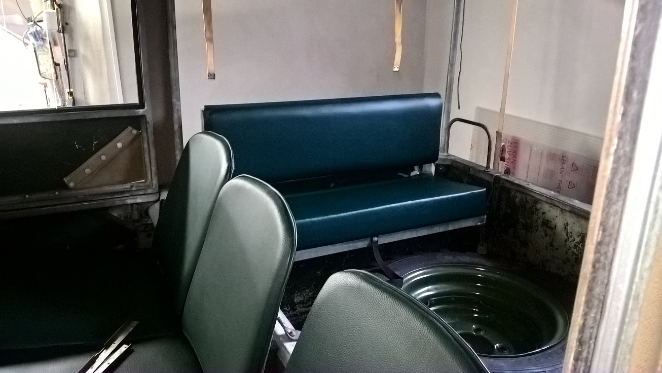

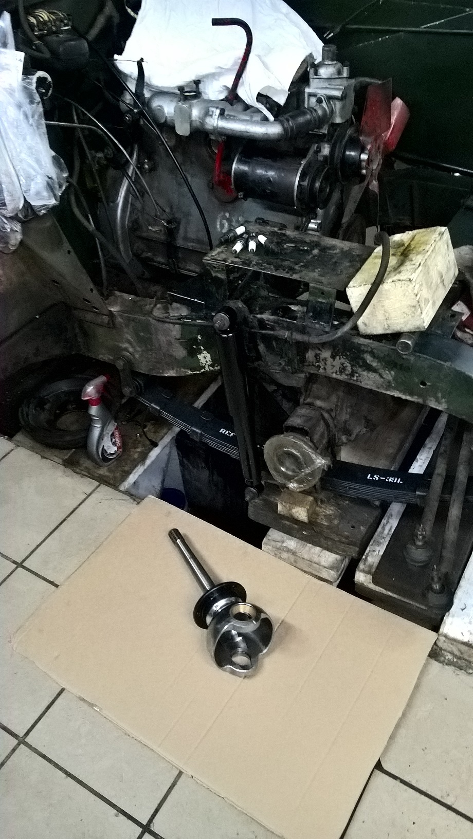

trochu jsme se posunuli... nové pružiny,tlumiče, nová koule na nejhorší straně, přetěsněný motor, repasovaný karburátor. Dostalo se i na originální zadní lavice odpovídající roku výroby včetně provedení potahového materiálu .. fotky nejsou nejnovější, jsme o kousek dál... jen by na nich nebylo vidět co se změnilo :)
