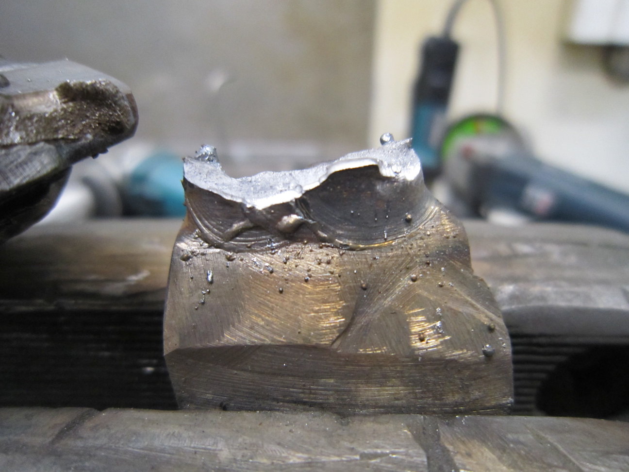

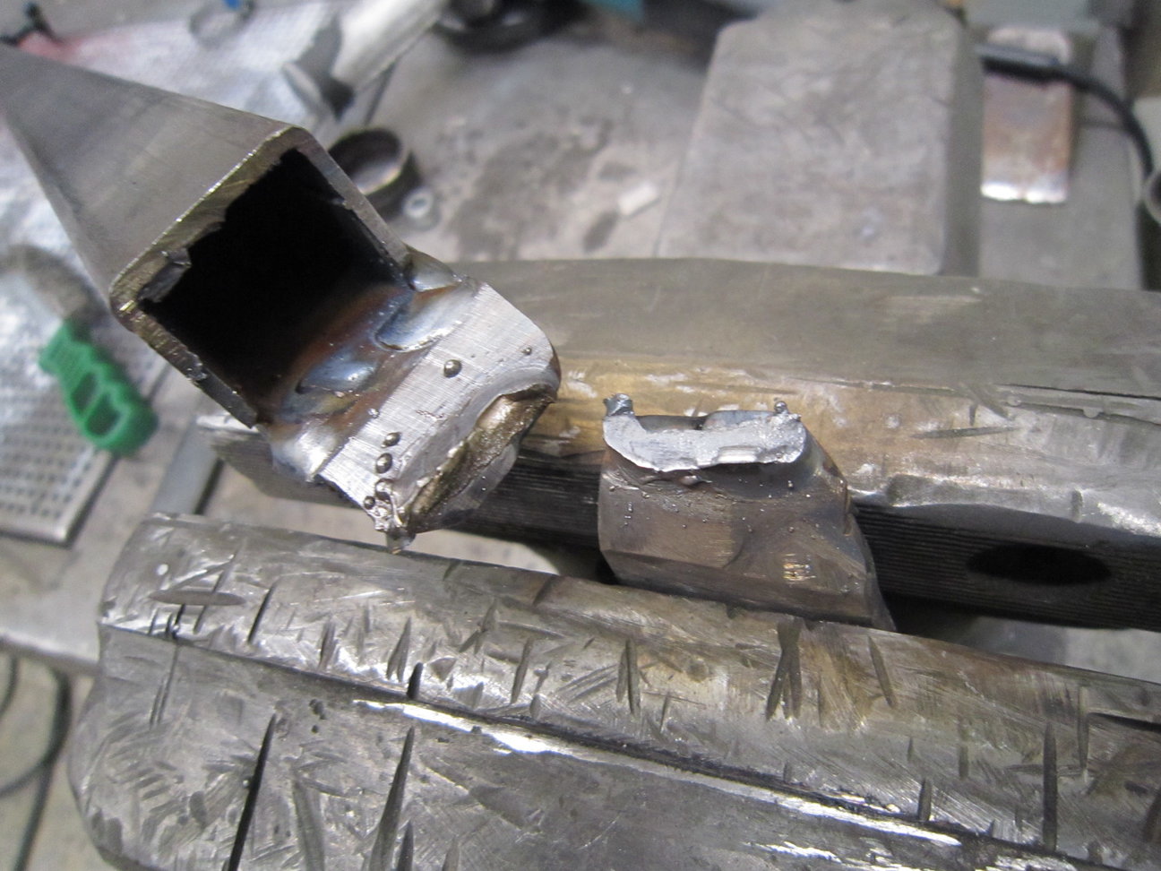

Trošku jsem pokročil.
Moc bych nedoporučoval to používat jako klin, zkoušel jsem do toho zaříznout fleksou, a trošku pomlátit kladivem, nelítaly z toho přímo odštěpky ale na lomu se to chová dost křehce.
A co je důležitější, svařitelné to celkem je kousek jsem odřizl pokusně svařil, abych ten kousek svaru urval musel jsem dat poměrně velkou silou na páku asi 50cm.
A co je hlavní povolil střed svaru a spoj s materiálem zustal celý.

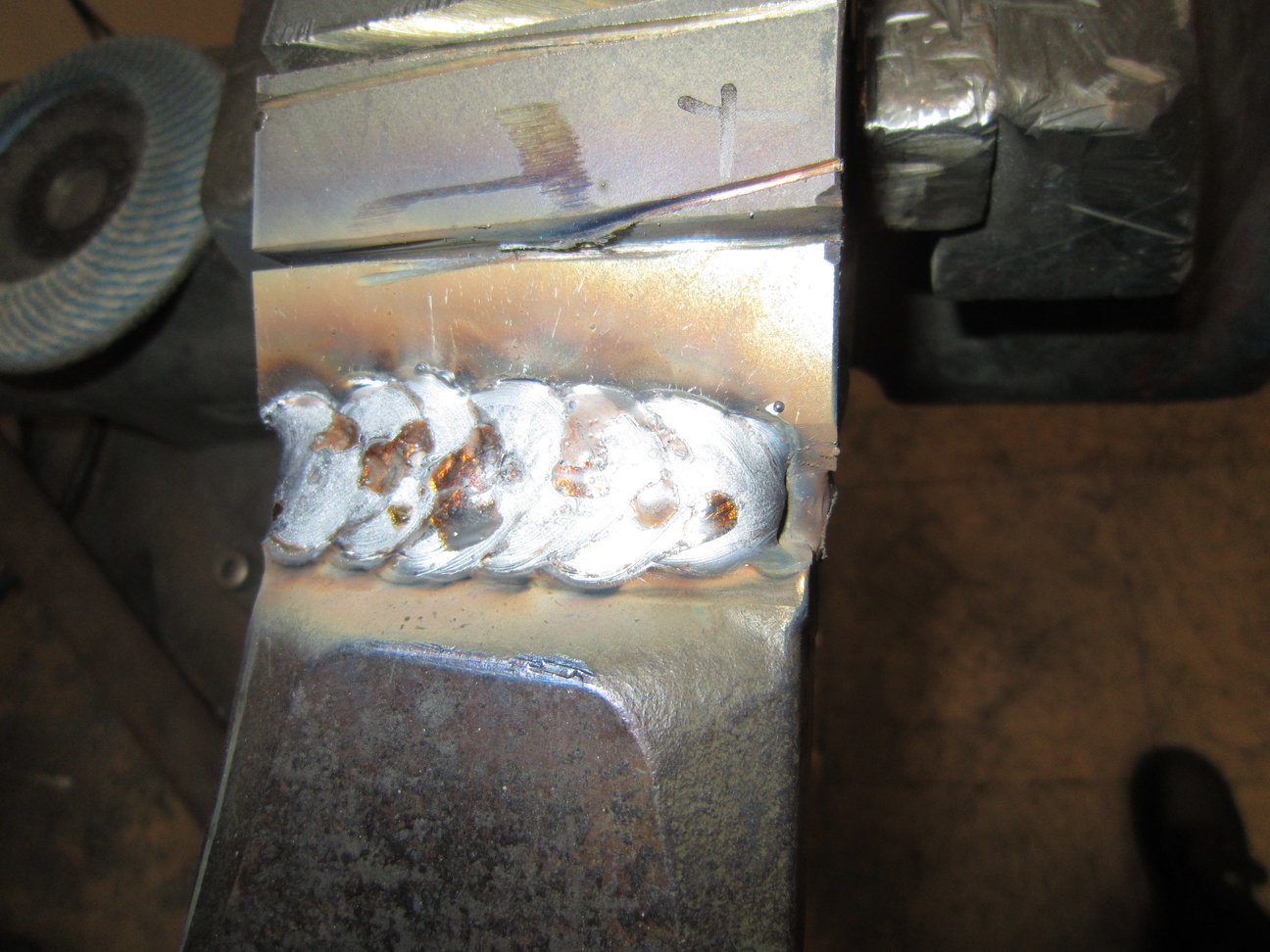

#18 Příspěvek od kupec18 » 03 zář 2016 18:41
Dokonáno.
