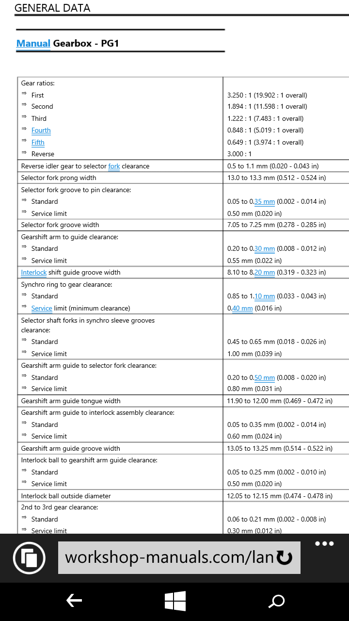

Chlapi zháňam nákres a presné rozmery kolečka spiatočky na freelander 2,0Di 1999. Bol bych vďačný a pokial by existoval taký výkres tak bych dal vyrobiť aj viac kúskov pokiaľ by bol záujem.

Mam tu zozdelane prevovovky MG/ROVER/LOTUS PG1 v podstate jsou podobne jen na nich jiny vystup ze strany IRDale zpateckove kolecko bude pravdepodobe stejne .Zjisti prumer a pocet zubu

Našiel som len tu nejake údaje.
